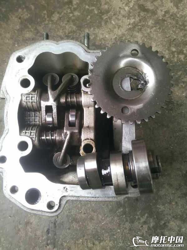

    [求助] 大运48车不着车请教修车师傅
     楼主| 发表于 2016-9-24 12:30:07 指尖摩托手机 | 显示全部楼层
    朱永贵 发表于 2016-9-23 23:32
    我没有修过这种车型,你认为正时没有问题,气门有间隙,那凸轮轴有没有挪位呢,我的意思是凸台位置和对正时 ...
    凸台的位置和正时齿的位置没打偏

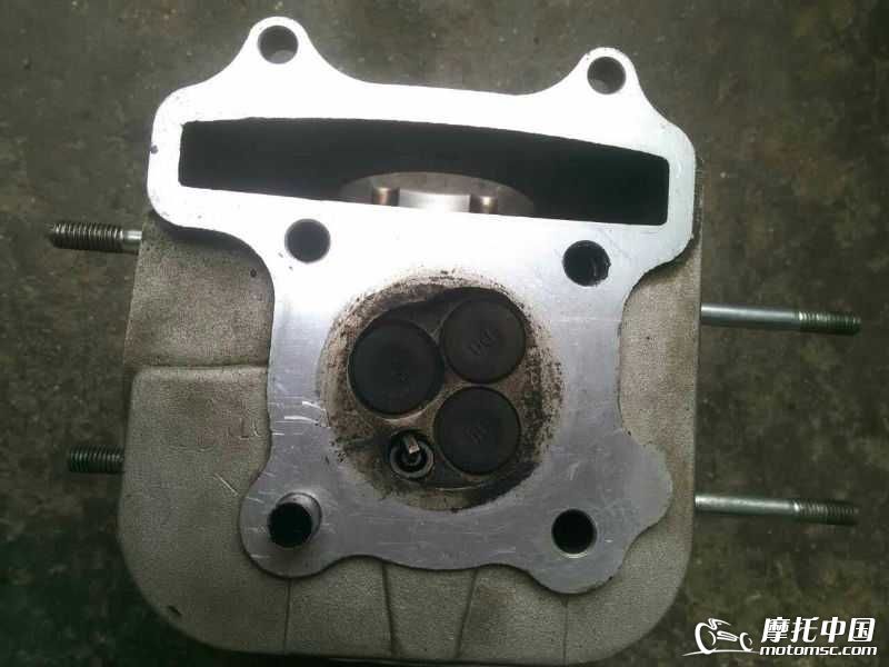

     楼主| 发表于 2016-9-24 12:38:18 指尖摩托手机 | 显示全部楼层
    开心快乐每一天 发表于 2016-9-24 12:30
    凸台的位置和正时齿的位置没打偏
    就这个车的缸头
    发表于 2016-9-27 15:58:46 指尖摩托手机 | 显示全部楼层
    这车的气门间隙是通过摇臂下面的小垫片调整的
    发表于 2016-9-29 13:58:19 指尖摩托手机 | 显示全部楼层
    量一下气缸压力够不够
    发表于 2016-9-29 14:42:14 指尖摩托手机 | 显示全部楼层
    路过,第一次见这种车型。
    发表于 2016-9-29 15:06:26 | 显示全部楼层
    23楼说的对,楼主可以参考23楼的办法去调节气门间隙。
    发表于 2016-9-29 19:54:25 指尖摩托手机 | 显示全部楼层
    从图上看凸轮轴位置不对,应该是被打偏了,移了位啦,换个新凸轮轴吧,机械的 东西都是死定死的,仔细的观察,仔细的装配,一定会好的。
    发表于 2016-10-6 22:03:21 | 显示全部楼层
    把摇臂往弹簧那边已退就阔以看见调节气门的垫片了
    发表于 2016-10-7 06:21:22 指尖摩托手机 | 显示全部楼层
    路过同意23楼的说法
