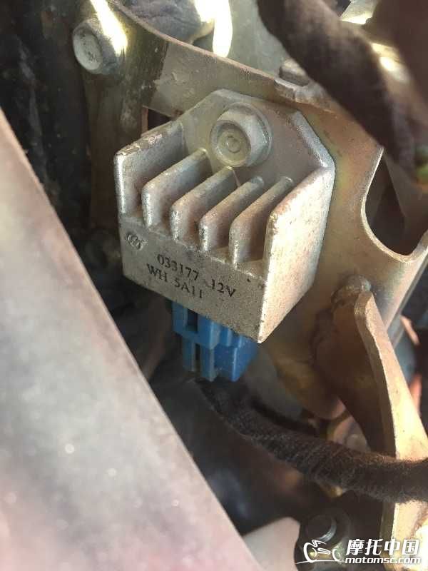

    过完年了 整流器到了 还没抽时间换上 到时线圈线路一起改

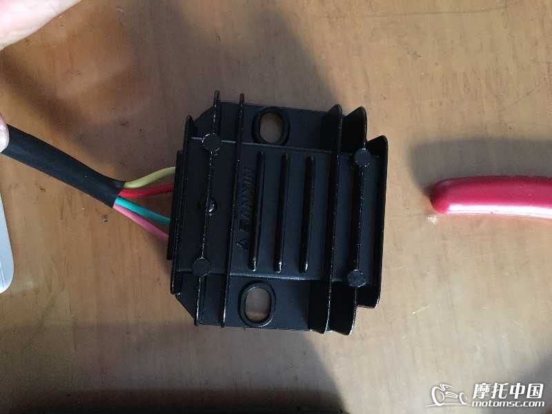

    下午没事的时候改好了,先把线圈接地去掉,把黄色线接过去,电风门的黄色线剪断接ON档,充电效率真的很高 怠速稍微加一点油门13.5V 持续加油到14.4V 再不升高了,以前最多到13.V  完美完工,下一步LED 装进去 加继电器 让开关不走大电流
    发表于 2017-2-11 21:02:25 指尖摩托手机 | 显示全部楼层
    原来是半波的线圈?就要把充电线圈的接地端断开用来接整流器。进整流器最好用发电量最大的两根端子
     楼主| 发表于 2017-2-14 10:10:32 指尖摩托手机 | 显示全部楼层
    你好 就是这样接的 线圈两端直接输出 我测过了 交流怠速20多V 加油20-40 还要多
