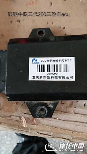

     楼主| 发表于 2017-11-3 10:21:27 指尖摩托手机 | 显示全部楼层
    为何而忙 发表于 2017-10-4 20:57
    标准的24——2凸台
    请问大师,现在这个车还是不行,我把点火系统的线路接好了,就是一个电源线12v,正负触发,高压线,负极,接好之后可以启动,也很正常,不过只能坚持个十秒钟不到就断火了,再启动还是一样的情况,不知是怎么回事?
    发表于 2017-11-3 20:14:13 | 显示全部楼层
    查查地线的连接情况
    发表于 2017-11-4 19:16:22 | 显示全部楼层
    没见过
    发表于 2017-11-5 10:25:36 | 显示全部楼层
    楼主能把原车的ecu 上图吗?接线端上图,第一次见24-2凸台化油器的车
     楼主| 发表于 2017-11-5 23:25:23 指尖摩托手机 | 显示全部楼层
    这就是这个车的ECU
