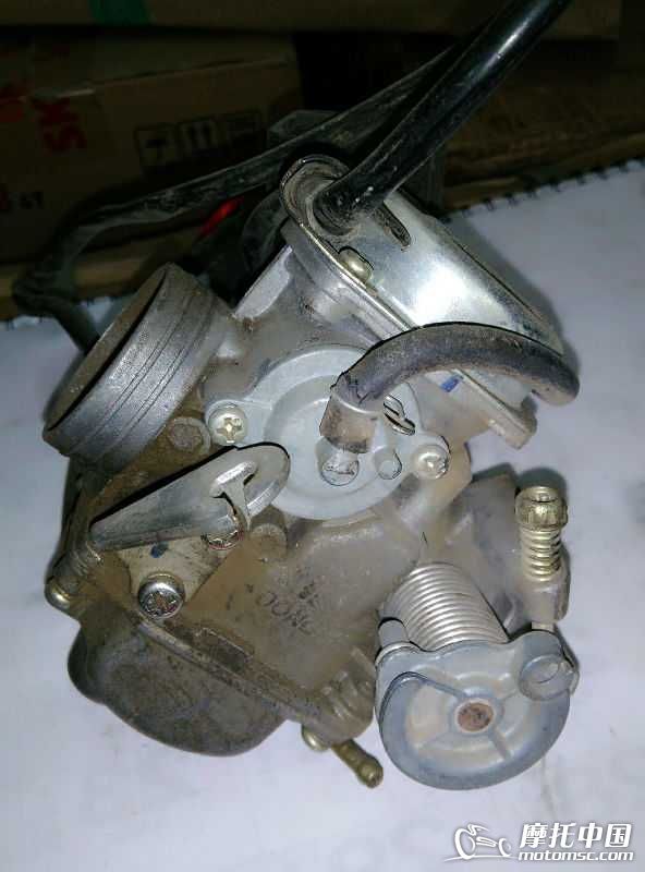

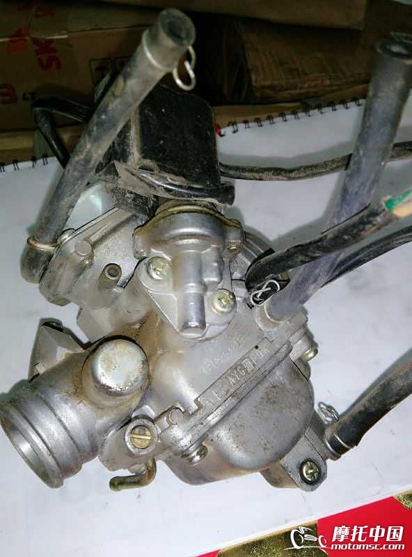

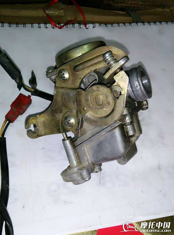

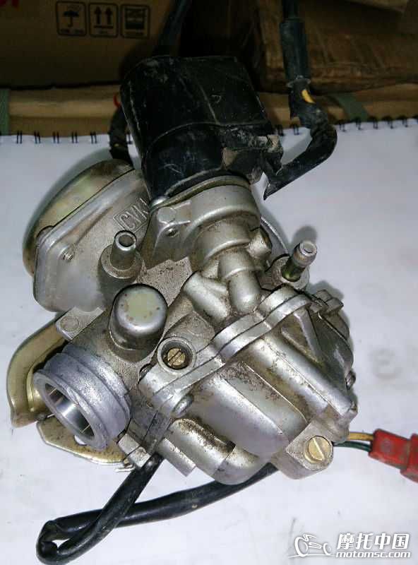

    请问化油器通过调节油面混合气螺丝之后,火花塞还是黑乎乎的,要么怠速还时高时低 要么熄火,调来调去没法平衡,除了换化油器之外怎样维修?

    这就是GY6125,GY60的化油器
     楼主| 发表于 2016-3-29 13:17:09 指尖摩托手机 | 显示全部楼层
    请先彻底检查发动机配气正时,气门间隙,缸压,还有进气歧管是否漏气,我怀疑不是化油器问题,如果是化油器问题,那么这个化油器就不能用了。
