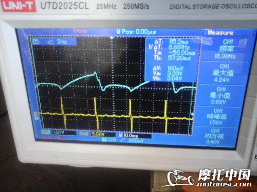

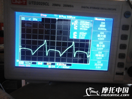

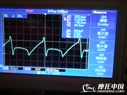

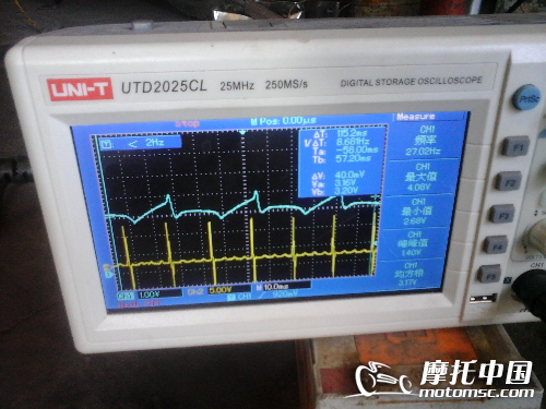

    龙版主,帮我看看这进气压力波形是否正确,谢谢。
    发表于 2016-8-1 14:45:21 指尖摩托手机 | 显示全部楼层
    你这测的压力波形吗?怎么这个样子看看打铁线是否牢固,近期压力波形不是这个样子的。
     楼主| 发表于 2016-8-1 16:37:26 指尖摩托手机 | 显示全部楼层
    没见过这样的波形.是不是哪没有接好.
    发表于 2016-8-1 22:47:21 指尖摩托手机 | 显示全部楼层
    再看看
     楼主| 发表于 2016-8-2 10:47:43 指尖摩托手机 | 显示全部楼层
    2014无锡郭大 发表于 2016-7-31 11:12
    至于点火提前或者过迟  我想不是配件不标准就是缸垫加厚了  但是你拆发动机缸体了 所以加厚缸垫的可能性就 ...
    楼上的轮上的刻度线是配气正时.不是点火正时.飞轮没切键.不要凸轮都可以点火的.该提前多少度点火,就多少度点.与凸轮没有关系.
     楼主| 发表于 2016-8-2 10:52:20 指尖摩托手机 | 显示全部楼层
    鲁俊 发表于 2016-8-1 22:47
    再看看
    这压力波表示没见过.你发下采集图看看大家能否帮你找到问题
    发表于 2016-8-2 14:49:49 指尖摩托手机 | 显示全部楼层
    版主,请赐教
