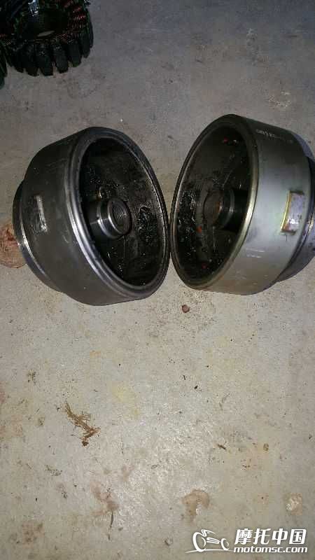

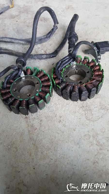

    现在车里还有一套,也不充电了,我也没有拆开看,修车师傅也说了他也没有办法了,所以就这样放着了。那要是曲轴轴头不正该怎么改呢?
     楼主| 发表于 2017-11-29 22:52:53 指尖摩托手机 | 显示全部楼层
    曲轴应该是不可能歪的,没有任何东西碰到它呀!

    发表于 2017-11-29 23:04:19 指尖摩托手机 | 显示全部楼层
    谎言&太真 发表于 2017-11-29 22:50
    现在车里还有一套,也不充电了,我也没有拆开看,修车师傅也说了他也没有办法了,所以就这样放着了。那要是 ...
    如果排除了机械原因,就要查发电机输出是否有短路或者负载过大
    发表于 2017-11-29 23:19:53 指尖摩托手机 | 显示全部楼层
    磁电机扫膛的话,检查磁电机和线圈之间的配合间隙,曲轴头的跳动量是否正常
