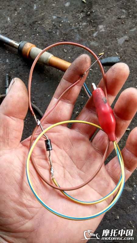

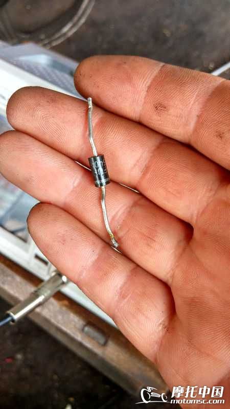

    二极管  自制小工具,一头大头针   一头鳄鱼夹接地。
    测试电容高压包用的,叶落知秋老师偷偷交给我的
    发表于 2016-4-4 00:11:53 | 显示全部楼层
    测试电容高压包用的,叶落知秋老师偷偷交给我的{:3 ...
    得到真传了
