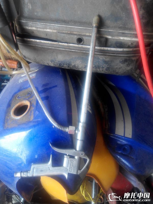

    蒲建国2706 发表于 2016-4-23 08:06
    我用的喷枪,就是普通的吹尘枪,然后加个汽油嘴,效果很好的,没拆发动机也可以洗。想洗哪里就洗哪里
    发图片看看,学习一下。

    这样搞危险不说,汽油不是水,到处飞溅行吗,单独靠汽油喷射也不行的,硬的油泥不如搞个钢丝扫拿个手电钻刷,
