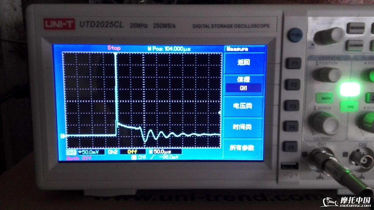

    自驾车豪剑HJ125改装飞亚电喷套件不理想
     楼主| 发表于 2016-12-21 17:29:43 | 显示全部楼层
    为什么有时候测得高压次级波形趋于正常?
     楼主| 发表于 2016-12-21 17:31:48 | 显示全部楼层
    中间换过高压包,电阻高压帽,白金火花塞,智能点火器等配件
     楼主| 发表于 2016-12-21 17:33:38 | 显示全部楼层
    有时候测得高压波形又不正常
     楼主| 发表于 2016-12-21 17:35:30 | 显示全部楼层
    有时候测得高压波形又不正常

     楼主| 发表于 2016-12-22 19:59:45 | 显示全部楼层
    车车 发表于 2016-12-22 17:57
    改装电喷 九成以上使用原车点火器
    不过楼主用的什么系统不确定
    试试看看把
    原车的点火器是交流点火器,是接电喷套件的黄线吗?装上没火
     楼主| 发表于 2016-12-22 20:01:09 | 显示全部楼层
    笨鸟先飞 发表于 2016-12-22 13:02
    这样有没可能着车?
    是的,原车交流点火器没火,不着车
