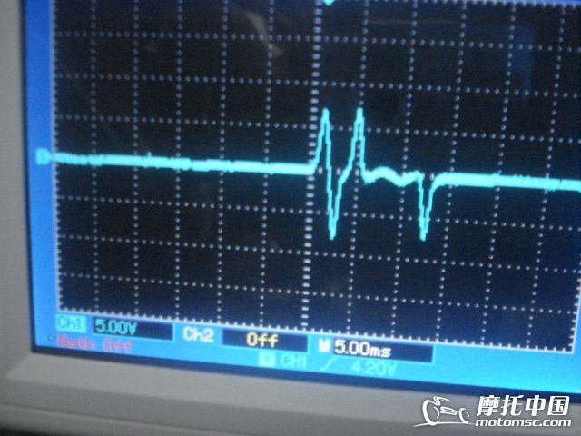

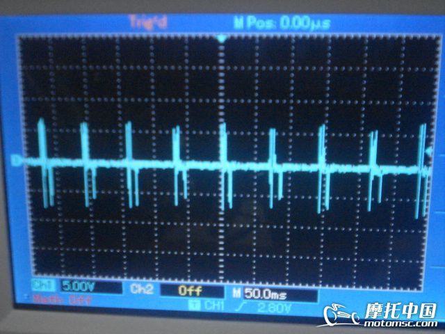

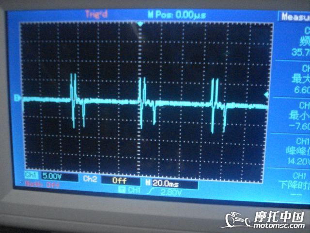

    今天测了新大洲本田CB125的触发信号,跟CG125的不同
    • DSC01999.JPG DSC02000.JPG [url=]图 DSC02002.JPG 片[/url]
      请问这是双凸头的触发波形吗?
      凸头角度为9度和47度对吗?望指教。
     楼主| 发表于 2016-4-6 21:50:57 | 显示全部楼层
    这是双凸台的,每个凸台的角度测量,基础教程里面有讲解。
    发表于 2016-4-6 21:57:28 | 显示全部楼层
    谢谢程老师。
