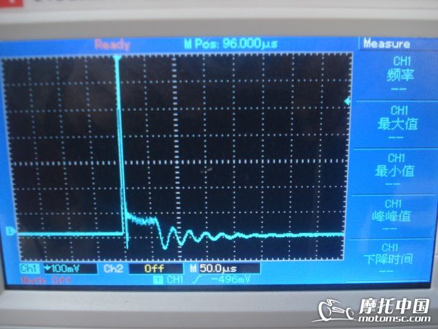

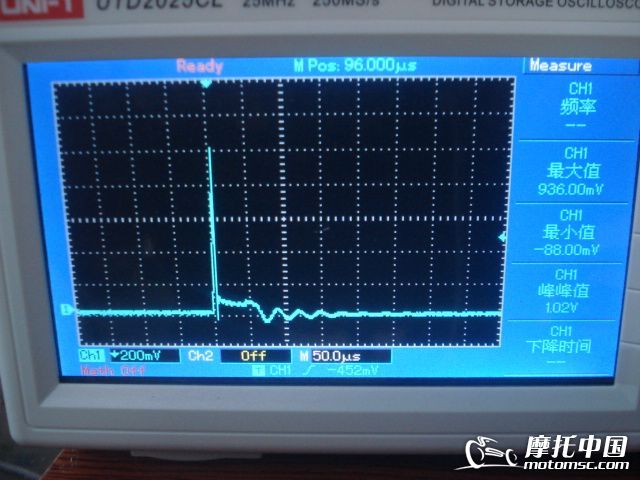

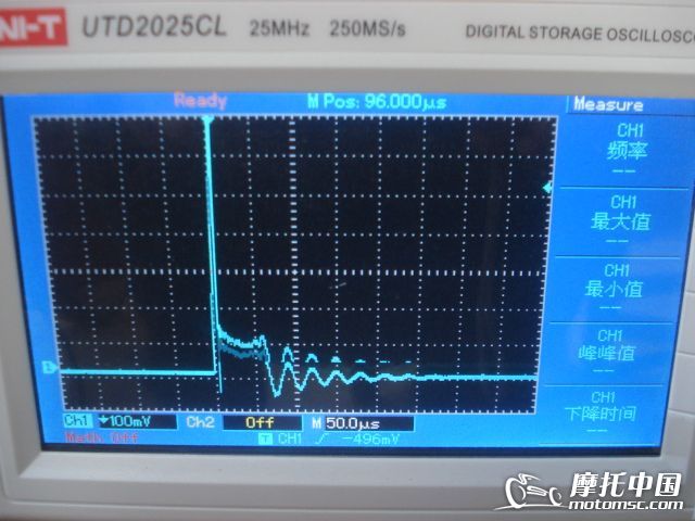

    发表于 2016-4-19 00:05:05 | 显示全部楼层
    1.击穿电压和它后面的波总是上下波动,不能调的较稳定,是这样的
        吗?
    2.怠速时燃烧线有毛刺杂波应该正常吧?测高压次级波形在怎样转速范围好些?
    3.击穿电压和燃烧电压怎样读取?
    4.怎样根据次级波形的4个部位判断故障?
    发表于 2016-4-26 21:54:59 | 显示全部楼层
    谢亮 发表于 2016-4-19 00:05
    今天测得隆鑫CG机高压次级波形,此车配点火先锋直流点火器。
    最近专家增在全国巡回  讲经
     楼主| 发表于 2016-4-27 13:01:37 | 显示全部楼层
    第一个问题:波形上下跳动需要调节触发释抑,把这个取值调高些就能稳定波形;第二个问题:有点毛刺杂波是正常的,一般只在怠速状态测试次级波形,但是如果你使用熟练,可以在任何转速段进行测试,大匠使人规矩,但不能使人巧,一切都要自己去多操练;第三个问题:击穿电压和燃烧电压看你的探头比例,5000X的就是测试电压乘以5000,10000X的就是测试电压乘以10000,主要的是波形变化幅度,而不是具体的数据,示波器不是电压表,在维修中最重要的是波形变化判断;第四个问题:参看基础教程里面关于次级波形各个段落的解释。

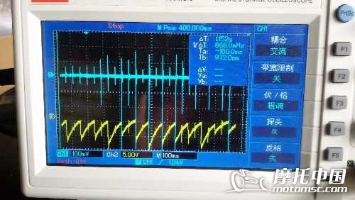

    发表于 2016-5-3 15:12:46 指尖摩托手机 | 显示全部楼层
    我测的摩瑞125电喷触发
    发表于 2016-5-3 15:18:24 指尖摩托手机 | 显示全部楼层
    请程老师帮我看看,我测的摩瑞125电喷触发波与高压波形不知对不对
     楼主| 发表于 2016-5-3 15:24:41 | 显示全部楼层
    你这完全就是错误的,干扰很重,也不是触发与高压波形。
    发表于 2016-5-3 15:48:16 指尖摩托手机 | 显示全部楼层
    程老师干扰重是怎么回事
