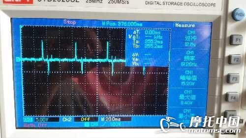

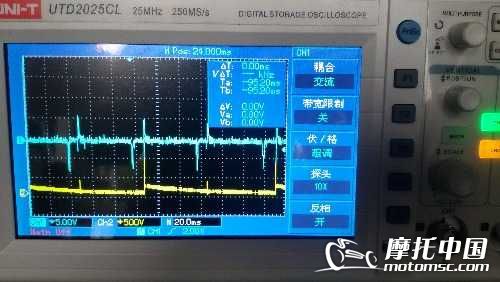

    程老师在帮我看看雅马哈125的触发对吗。谢谢
     楼主| 发表于 2016-5-3 15:54:26 | 显示全部楼层
    2147号陶师 发表于 2016-5-3 15:48
    程老师干扰重是怎么回事
    接地不良,还有就是你测试的根本就不是触发和高压,你仔细看下是不是测试错了线。
     楼主| 发表于 2016-5-3 16:09:08 | 显示全部楼层
    这个对了。

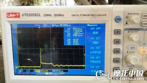

    发表于 2016-5-3 22:55:36 指尖摩托手机 | 显示全部楼层
    程老师怎么去判斷示波器波形高压次极波的压高低
    发表于 2016-5-3 22:56:17 指尖摩托手机 | 显示全部楼层
    电压
     楼主| 发表于 2016-5-4 08:14:44 | 显示全部楼层
    这些在基础教程里面都有,你采集个高压次级波形上来,大家可以共同学习分析。
    发表于 2016-5-4 12:10:49 指尖摩托手机 | 显示全部楼层
    雅马哈125的触发与高压波形高手们帮我分折分析高压波的电压怎么计算
    发表于 2016-5-4 15:41:02 指尖摩托手机 | 显示全部楼层
    程老师雅马哈高压波电压高低如何分析
     楼主| 发表于 2016-5-4 15:53:18 | 显示全部楼层
    参考基础教程,里面有详细介绍的。击穿电压,燃烧电压,燃烧时间,后段振荡波。你这个振荡波有点少了。你把幅值调小点再看看。
    发表于 2016-5-4 17:14:36 指尖摩托手机 | 显示全部楼层
    好的
