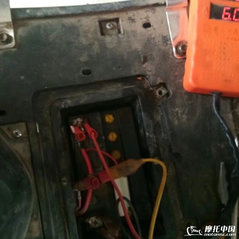

        今天中午来了一台踏板车说电池不存电,让给他换电池,因为是熟人,我说看一下再说,打开电池盖一看电池液加的太多了,调整到正常液面,用充电机充电15分钟后电池有点发热,

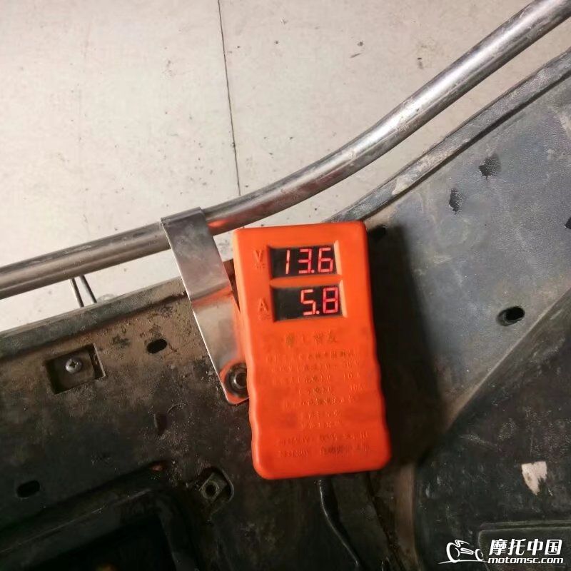

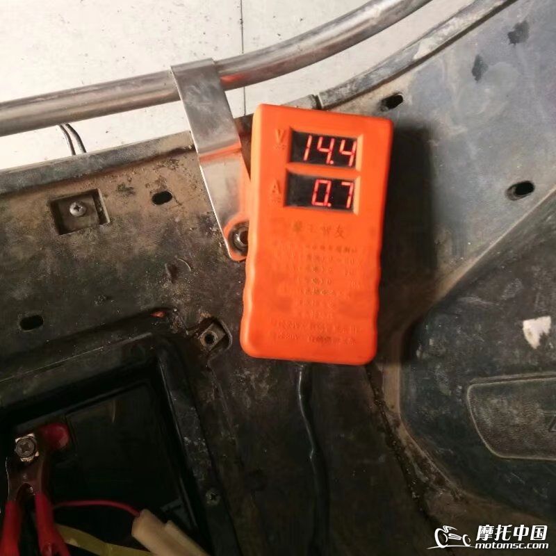

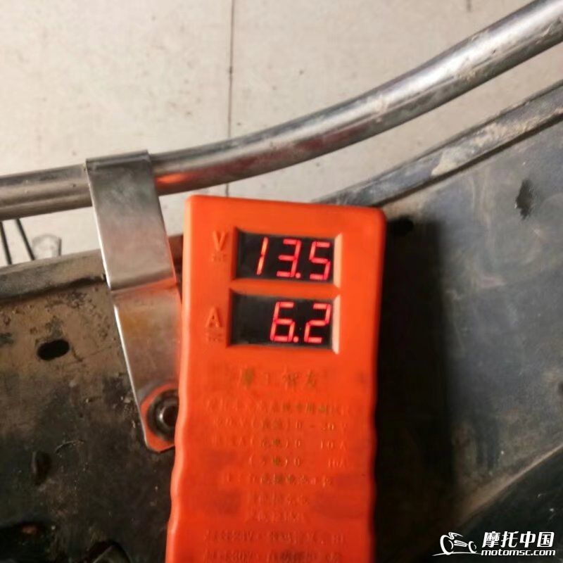

    用电池放电仪检测电池没问题,接下来装车测试充电量,发现一个现象,充电量转数再高电压上不去,电流很大
    当时怀疑整流器有问题,换了一个还是一样,考虑一下,什么问题呢?经过一番检测,最终发现了问题所在,请回复解锁查看。
