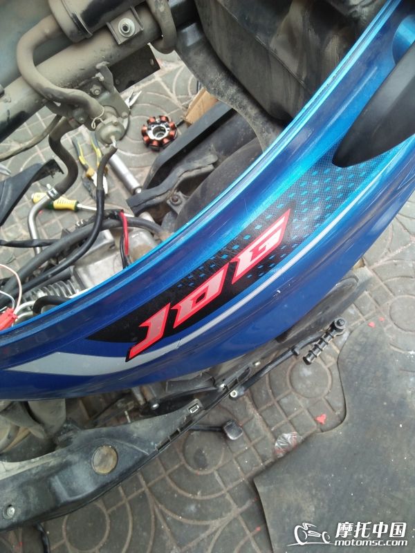

上回探讨车主错误的装配手法引发的不发电问题得到完美的解决,但那只是问题之一。这回我们探讨这台车行驶4到5km之后关闭钥匙后无法启动故障,
启动车辆做加速动作,模拟行驶。这时车主提供了一条新的信息,就是冷车启动后有时加不起油?模拟行驶几分钟后关闭电门锁等待冷却。五分钟后打开汽门室盖检查气门间隙,
如果汽门间隙过小造成的冷车加不起油的车也属常见。但对高压次级无跳火无半点关系
检查结果为排气门为0.10mm,进气门为0.04mm。根据雅马哈踏板车要求,进气门间隙偏小,重新调整至进气门为0.10mm排气门0.12mm。
复装后开始启动车辆,连续启动三次无法启动成功,拨下高压帽,对地跳火,没有火花。
马上用万用表检查触发器有1v的交流电。触发器的嫌疑可排除。拆下前大板,测量点火器输入电源电压与电池电压接近
当时忘了拍图,用上图说表示一下吧.用尖形工具取出后用钳子夹扁一下复装,一键启动成功。载上车主小试5km/回来后关闭钥匙,等上几分钟再次启动成功。故障排除。
