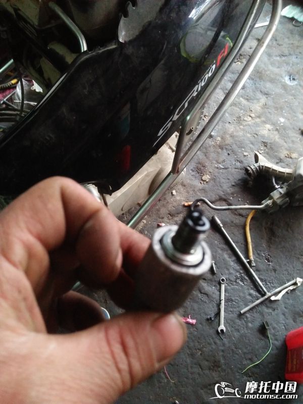

这种难启动故障不分冷车热车,找支新火咀套上先看看高压包跳火很强烈。拆出旧火咀湿黑湿黑的,像是供油量偏大,
换上新火咀故障还是一样。拨下空滤接口,发现节气门本体上有很厚的一层灰泥,这是车主保养意识不強造成的。
