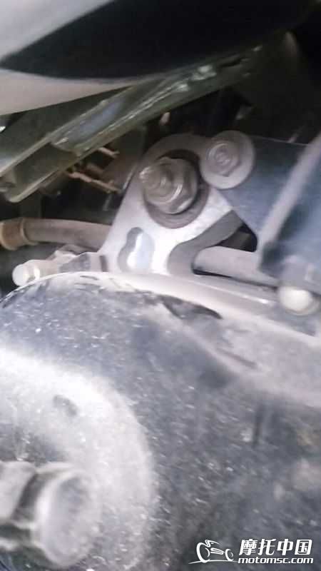

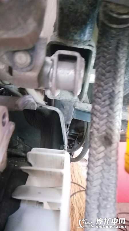

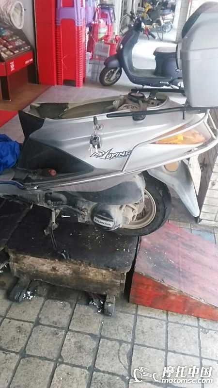

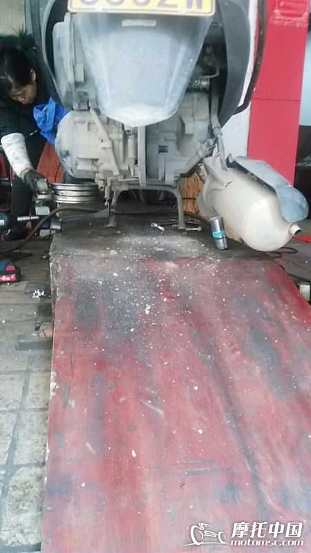

    [求助] 五羊125轮胎吃左边
    发表于 2018-3-17 15:54:28 指尖摩托手机 | 显示全部楼层 |阅读模式
    单边的减震器,无事故
    34942
    34942
    34943
    34943
    34944
    34944
    34945
    34945
    34946
    34946
    34947
    34947
    发表于 2018-3-17 17:04:12 | 显示全部楼层
    轮胎左边磨损略大是正常现象,过分磨损就不行了,看一下马路就明白了
    发表于 2018-3-17 19:49:22 指尖摩托手机 | 显示全部楼层
    单边磨损轻不用理会。磨损严重检查发动机吊架
     楼主| 发表于 2018-3-17 20:02:44 | 显示全部楼层
    大师们,特别五羊的车,碰到好几辆,新车就这样,有好的方法检查吗
    发表于 2018-3-17 22:49:27 指尖摩托手机 | 显示全部楼层
    看看轮胎与发动机之间是否有东西
    发表于 2018-3-19 10:42:16 指尖摩托手机 | 显示全部楼层
    检查一下减震器和吊架。
    发表于 2018-3-19 16:32:35 | 显示全部楼层
    减震器的数多一些
    发表于 2018-3-19 20:48:39 指尖摩托手机 | 显示全部楼层
    中轴套和吊架轴套检查一下
    发表于 2018-3-19 21:20:32 指尖摩托手机 | 显示全部楼层
    车架和吊架变形
    发表于 2018-3-21 09:39:23 指尖摩托手机 | 显示全部楼层
    解决问题了吗
