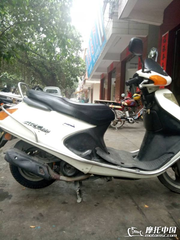

    前段时间接修的一辆飞鹰100踏板车,该车采用雅马哈100发动机,如下图:
      据车主说,她这车冷车启动困难,启动后没有怠速,松油门就熄火,已经持续一段时间,两个月前叫师傅检修过,换了一个新化油器,故障有所好转,但也不理想。了解后我启动发动机,热车也要带油门才勉强启动,启动后怠速不稳定,结合车主自述情况,凭经验初步判断为气门漏气,为进一步证实故障点,避免误判费时费工,决定用示波器采集进气压力波形来辅助验证。或者有朋友会说,修辆破车,有必要用示波器吗?这种故障没示波器也照样修,其实示波器是一种辅助工具,就象用双脚走路和骑自行车一样,同样都可以到达目的地,但时间不一样,青菜萝卜各有所好,题外话,不多言了。

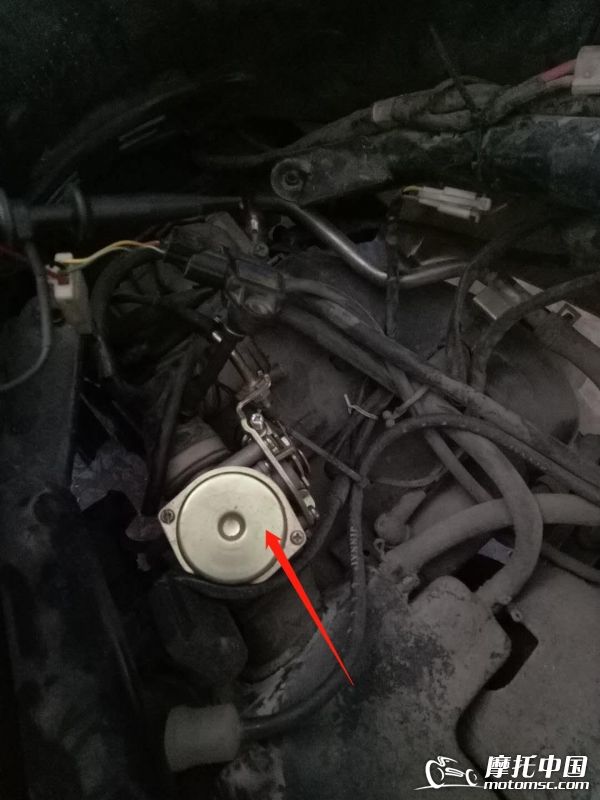

    拆开座箱,正如车主所说,化油器新换不久,如图:

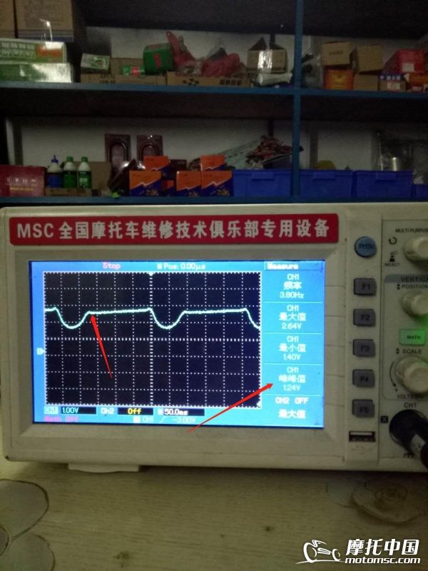

    连接好进气压力传感器,架上示波器,把化油器节气门完全完全关闭,加热电子加浓阀,先采集启动进气负压波形,如下图
    再采集怠速进气负压波形,如下图

    从上面波形可以看到基本正常,至此故障排除,第二天电话回访车主说完全正常。
