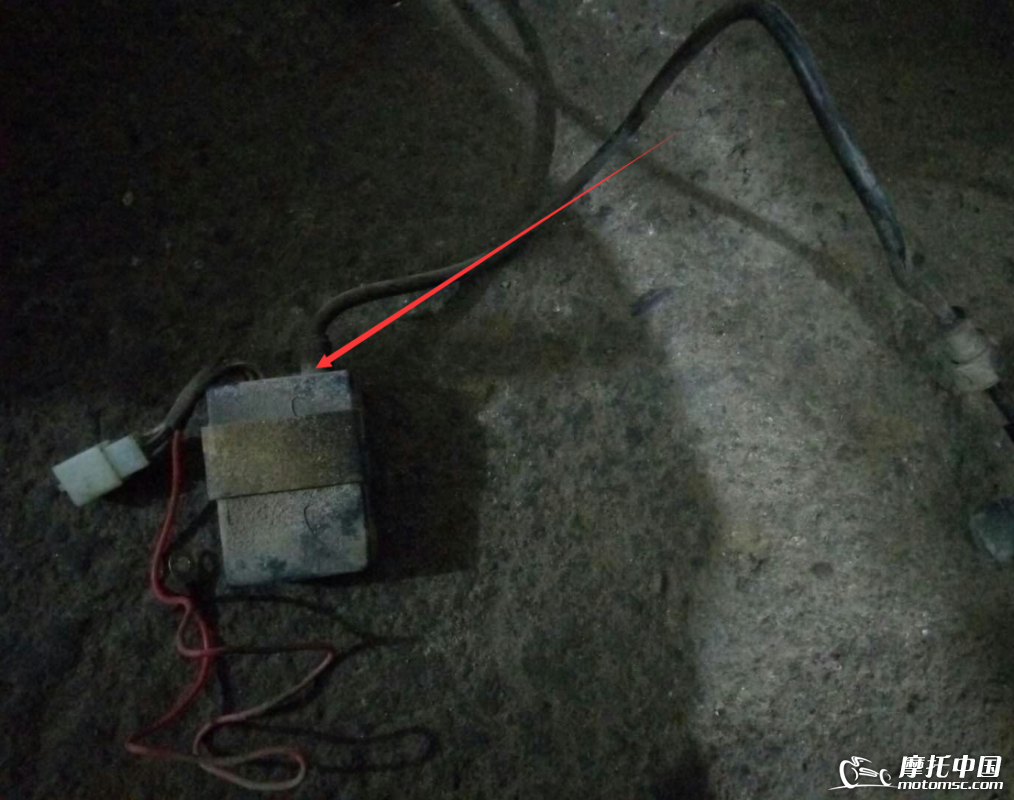

    我想这种故障基本就是电路的原因,回到店里先拆开护板检查电路。看到这台车用的是后改上去的点火器与高压包合成一体的物件.(我们称为一体包).

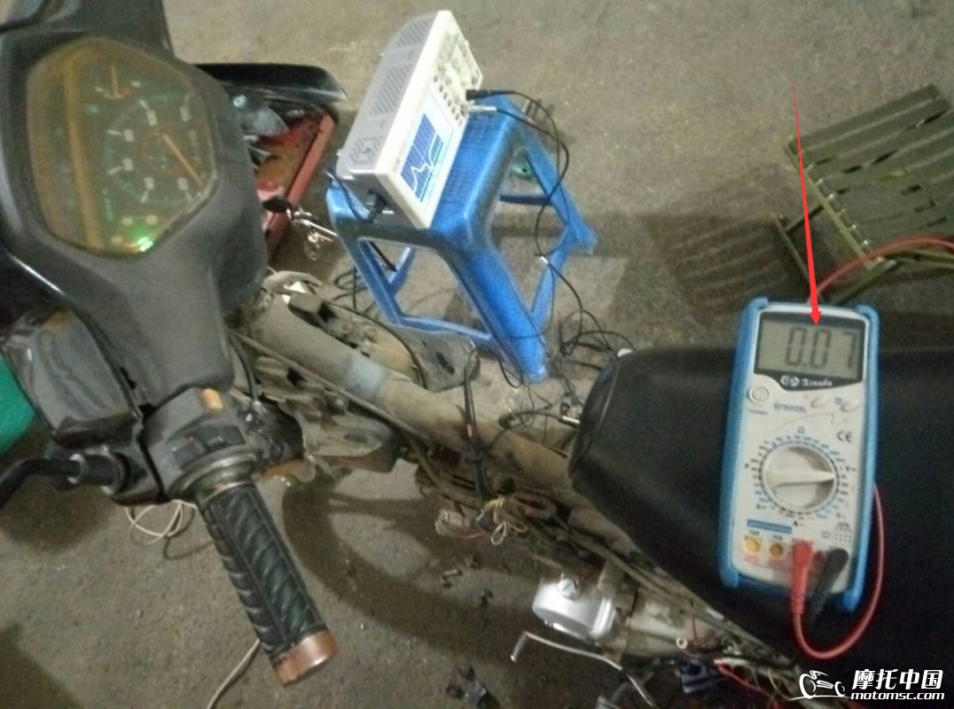

    先量电瓶电压正常。再找到整流器.当前用的整流器是全波整流.大灯也是直流照明.再拔下整流器插头试试,可结果是开大灯时故障依旧。
    接着测一下电压降,电瓶正极到一体包电源线处,不开大灯时是0.07伏,

    试车,打开大灯故障还没排除,究竟是什么原因导致的呢?
    我架上示波器检查一下点火电路,先检查高压波形,它的击穿电压.燃烧电压.燃烧时间.后期震荡看着都正常。
    接着用两条通道看触发波形和次级波形。这是怠数时的波形。
    与正常波型对比没发现有异常!
