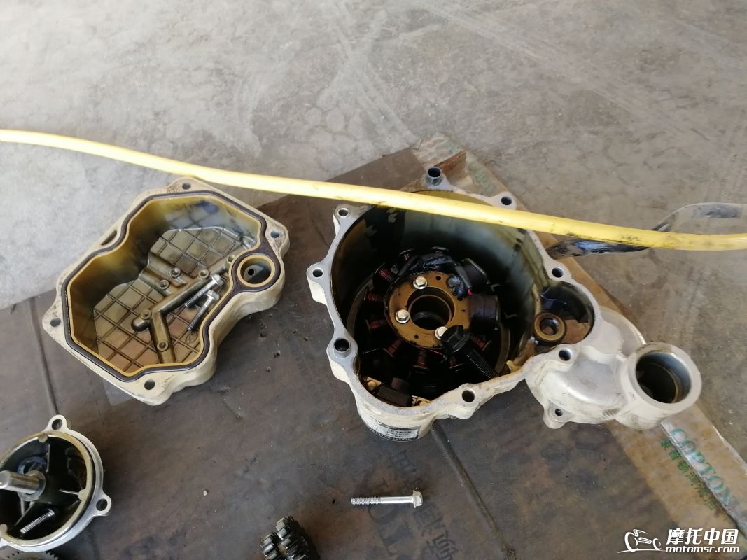

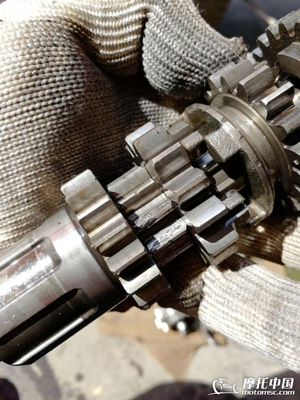

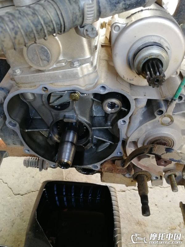

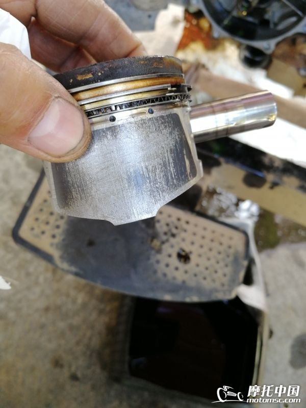

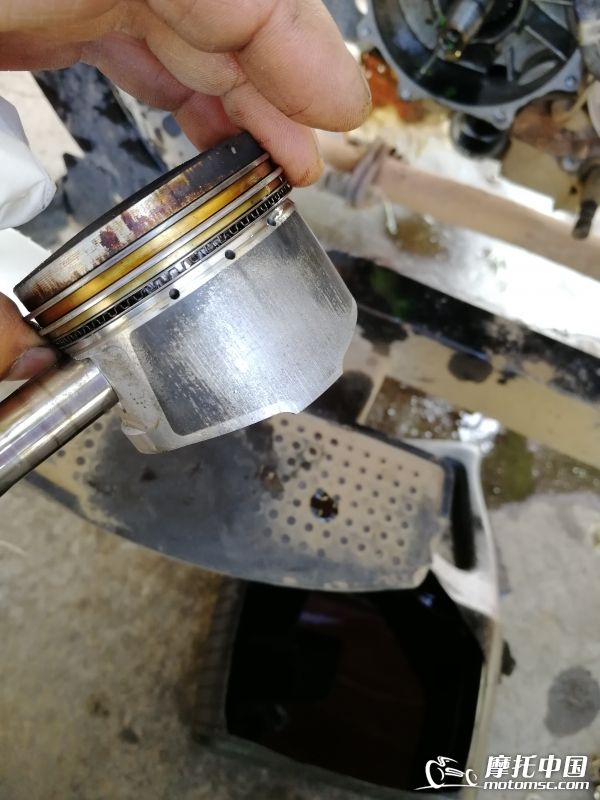

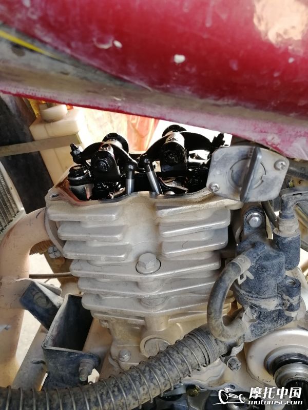

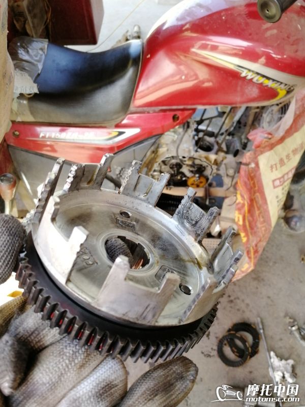

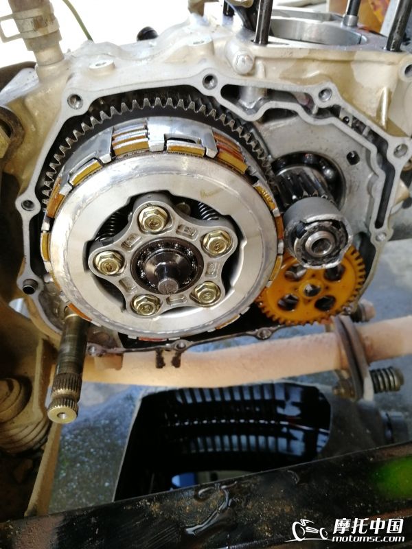

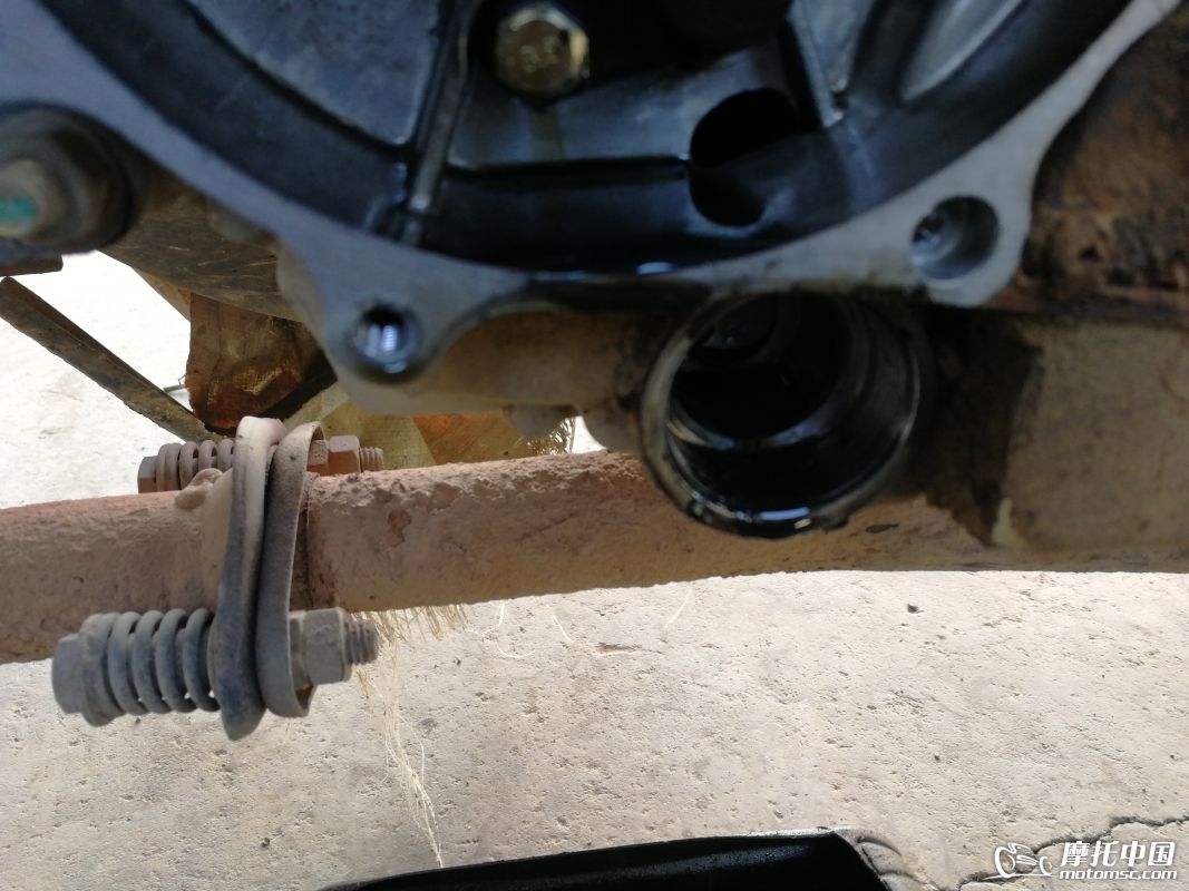

昨天一个车主打电话说车在半路车不走了。踩不动车停的时候有噪音,机油才换的检查了有机油,缸铜才换了两三个月,听了情况说托回来再说,拖来后拆开检查,拆开火花塞正常,转曲轴很紧,打开磁电机正常, IMG_20180408_085603.jpg IMG_20180408_085549.jpg IMG_20180408_085547.jpg 拆开机油滤网全是铁削, IMG_20180408_085555.jpg IMG_20180408_085601.jpg 应该是中箱有问题,先拆缸筒, IMG_20180408_100207.jpg IMG_20180408_100210.jpg 拆开后活塞裙部有拉伤,检查是曲轴大头暴死了,继续拆离合器, IMG_20180408_100901.jpg IMG_20180408_101152.jpg IMG_20180408_101154.jpg 拆开后是曲轴的离心过滤器破了,离合大鼓也坏了,应该是离合大鼓坏的地方和离心过滤打住了,曲轴缺少润滑暴死了,继续拆中箱,拆开后检查档位齿轮的主轴破损了, IMG_20180408_102131.jpg 检查完了曲轴,挡位齿轮,离合大鼓,环,离心过滤,离合器片。全换,再一个现在的三轮车换挡位齿轮是一个要试倒挡器的键槽,二是启动齿轮的牙数,现在的车这个齿轮数是不一定相同的,装各个部件试车一切正常,交车。
