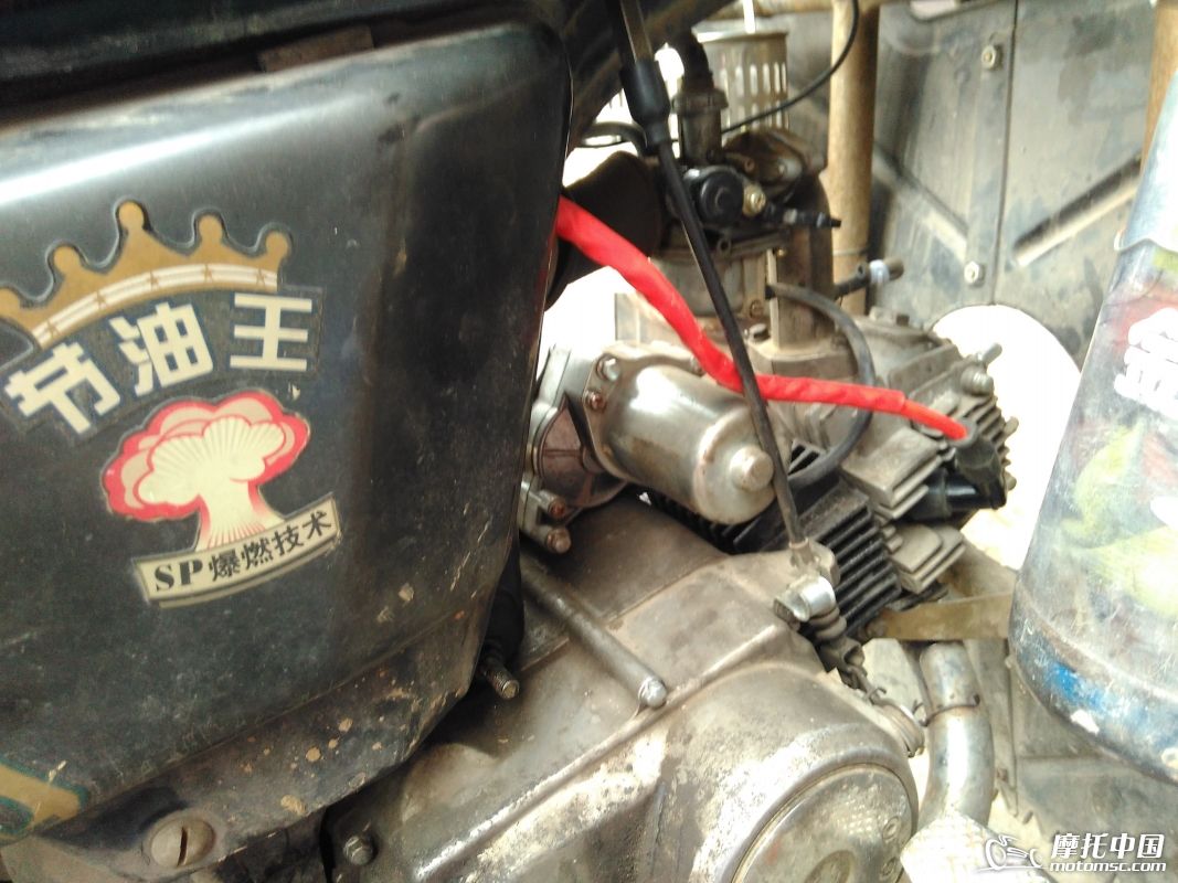

        故障车是一辆70型摩托车,车主描述车骑行发冲,冒黑烟严重。

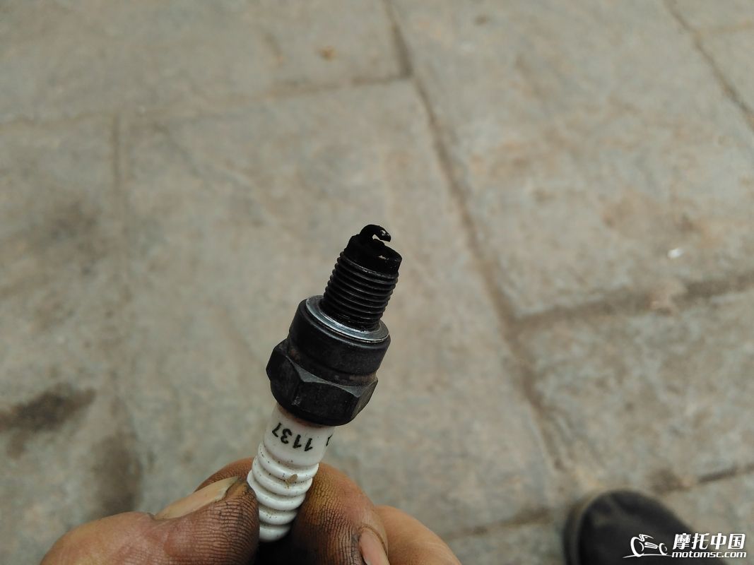

         启动试车,启动容易,怠速不稳有点波动,加大油门,消声器排出滚滚黑烟,拆下火花塞察看跳火情况,发现火花塞漏电严重
       车主接着说,火花塞是新的,才用三天。而且化油器已清洗,空滤已换,发动机也刚检修过,原来烧机油严重,所以更换了套缸总成,但故障依旧。
      根据车主的叙述,能考虑到的故障点都已被其他维修师傅处理过了,只有点火系统除外,就经验来说也不像点火系统的故障呀!一时都不知道从什么地方着手了。

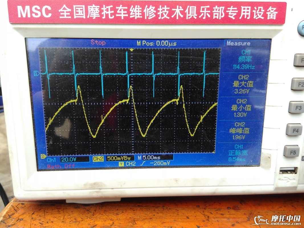

      虽说我相信其他维修师傅的技术,但故障现象意味着必然有故障存在,为避免不必要的拆卸,先利用波形来确定故障范围比较好。首先更换火花塞,釆集点火波形,结果未发现异常现象,那就暂且将点火系统排除在外。

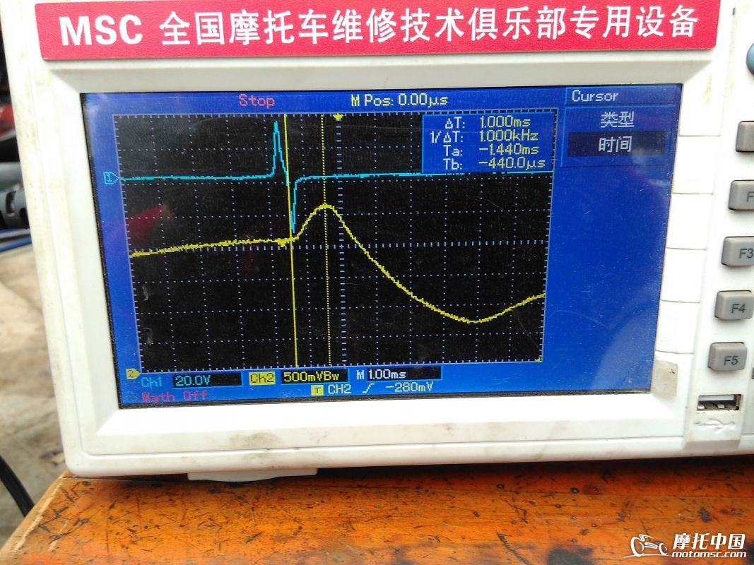

      接着采集触发与进气压力波形
