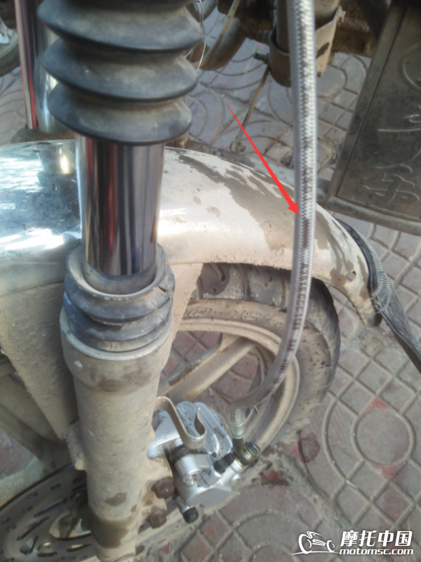

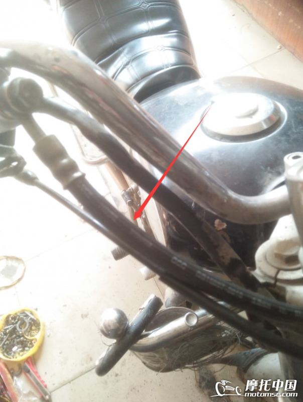

    一台仿CM摩托车前刹失效,更换了刹车上泵与刹车油管及下泵总成一并更换,刹车疲软!
    怀疑这种车把结构问题至使泵内空气排放不够干净。人为地将刹车上泵移动到车把弯管处,使出油口向下倾斜一定的角度进行排空.
    跟据气泡向上走原理,把刹车下泵也拆了下来,用刹车碟厚度相等的铁片塞在刹车片中间。把下泵以油管至上,水平位左右轻轻晃动来达到让死角空气不再存留。
    以这样的方式排空气哪怕是传说中的最难排空气的四卡小辐射。曾经都是以这种方式给征服的。可是这台车不管怎么排空气刹车都是软绵绵的!邪门了!
    游客,如果您要查看本帖隐藏内容请回复
    游客,如果您要查看本帖隐藏内容请回复
    游客,如果您要查看本帖隐藏内容请回复
    故障排除!
    发表于 2018-4-28 09:37:28 指尖摩托手机 | 显示全部楼层
    油管质量差,一受力软管横截面变大,推力变小
