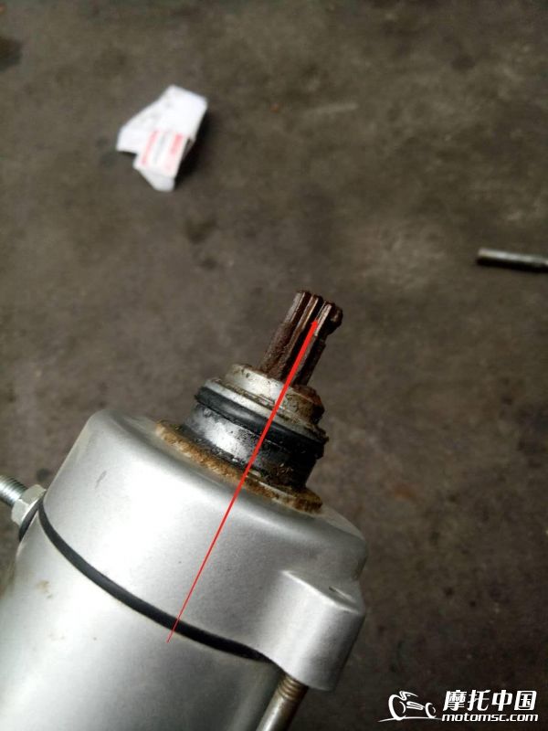

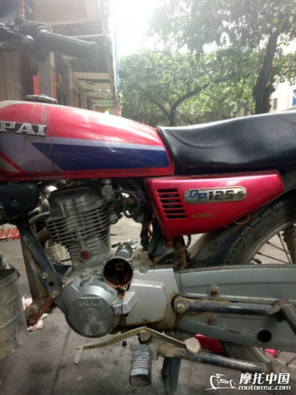

         日常维修中我们经常遇到很多CG顶杆发动机启动马达轴扫齿的现象,很多车主都说换了马达也不耐用。就在昨天又接修了一辆这样的车,如图

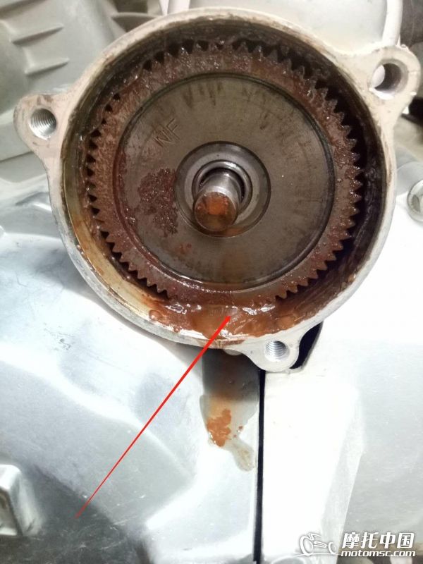

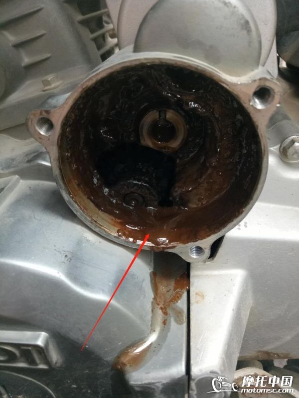

        拆开启动过桥齿侧盖,从图片中可以看到存在积水,那么这水从哪来呢?有请大家分析一下,本人认为这些水就是导致启动马达扫齿的主要原因之一。

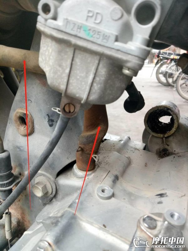

        汽油的主要成分是碳氢化合物,燃烧的主要产物是二氧化碳和水蒸气,还有少量的一氧化碳和氮氧化合物等有害气体。汽油在发动机燃烧室爆燃产生巨大的压力,这个压力促使部分燃烧尾气通过活塞环间隙进入曲轴箱,当然大部分尾气通过排气管排放到大气中。如果发动机刚刚运转,曲轴箱的温度比较低,进去曲轴箱的高温水蒸气遇冷容易液化成液态水,随着发动机温度的升高,这些水分又会蒸发,通过曲轴箱通气管排放到大气中去。但是在气温比较低时,当曲轴箱内的高温水蒸气通过冰冷的曲轴箱通气管的时候,遇冷液化成液态水,外界温度越低,液化速度越快,而且现在要求达标排放的原因,曲轴箱通气管都是和空滤连通的,如下图,空滤中冰冷的空气也促使高温水蒸气的液化。由于空滤的位置要比曲轴箱的位置要高,曲轴箱通气管中液化形成的水分自然返流到曲轴箱中,同时启动过桥齿位置也比曲轴箱位置要高,一部分水蒸汽会聚集到这个位置,冷却变成水珠,长时间这位置就有积水,引起马达轴齿和启动过桥齿锈蚀,导致扫齿。

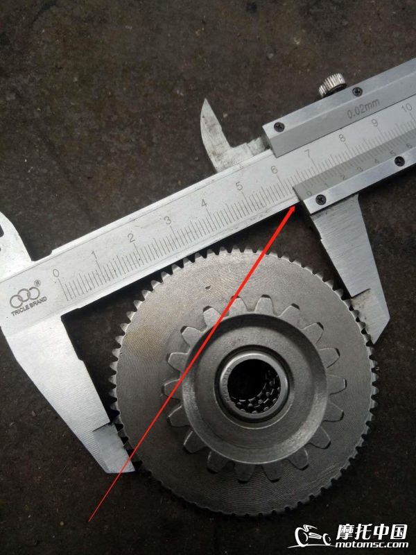

         配件质量也是导致启动马达扫齿的原因,在日常维修中发现过很多过桥齿过小的现象,这就造成马达轴齿与过桥齿之间的间隙过大,导致扫齿,劣质过桥齿与正常的对比差不多小了1MM,如图:
