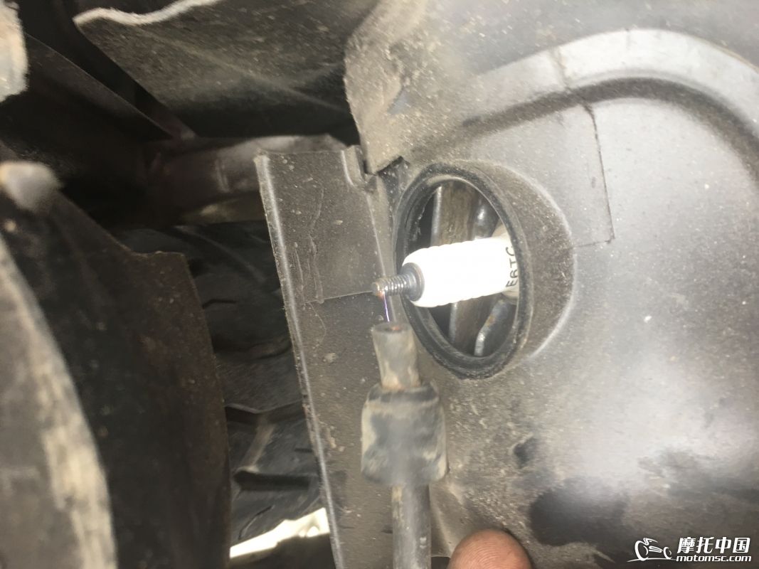

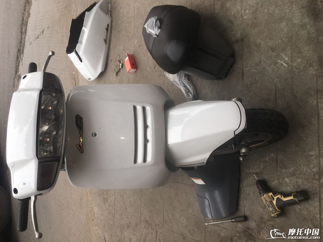

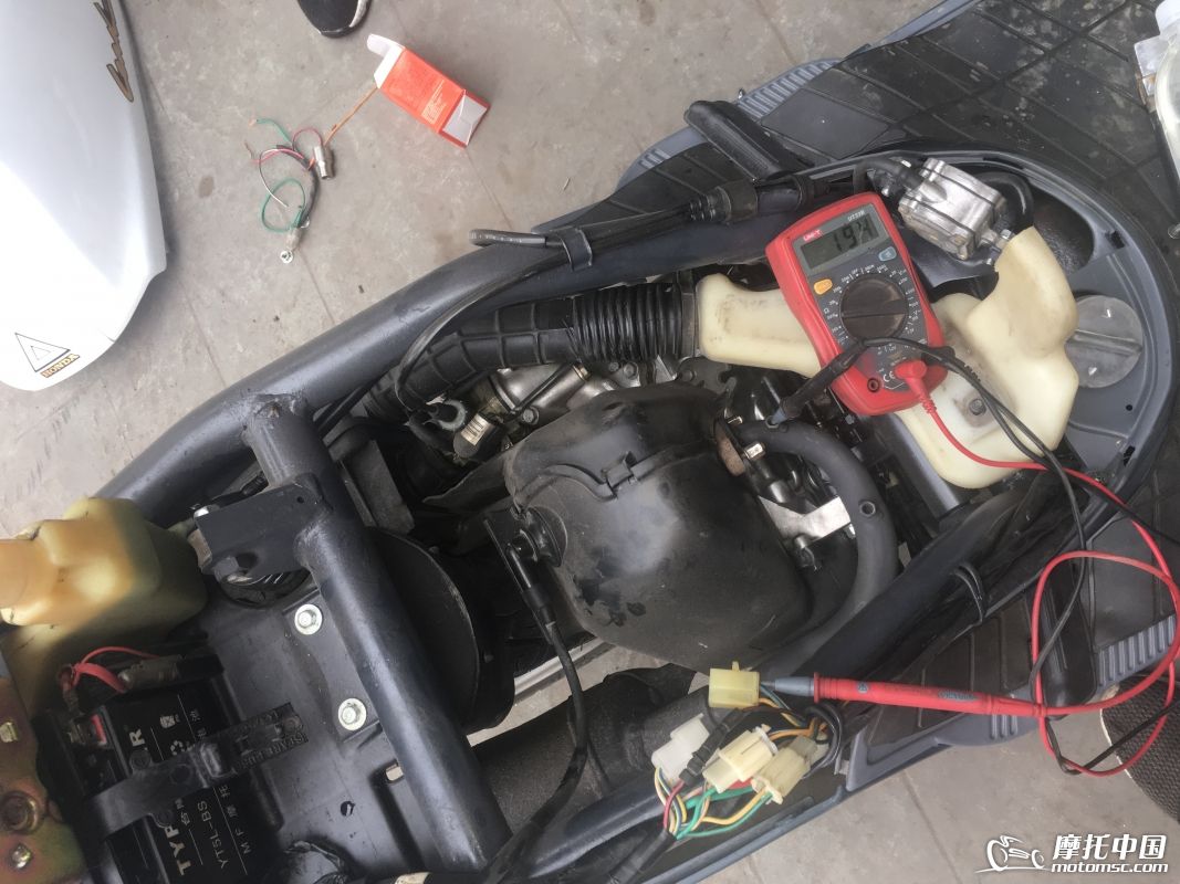

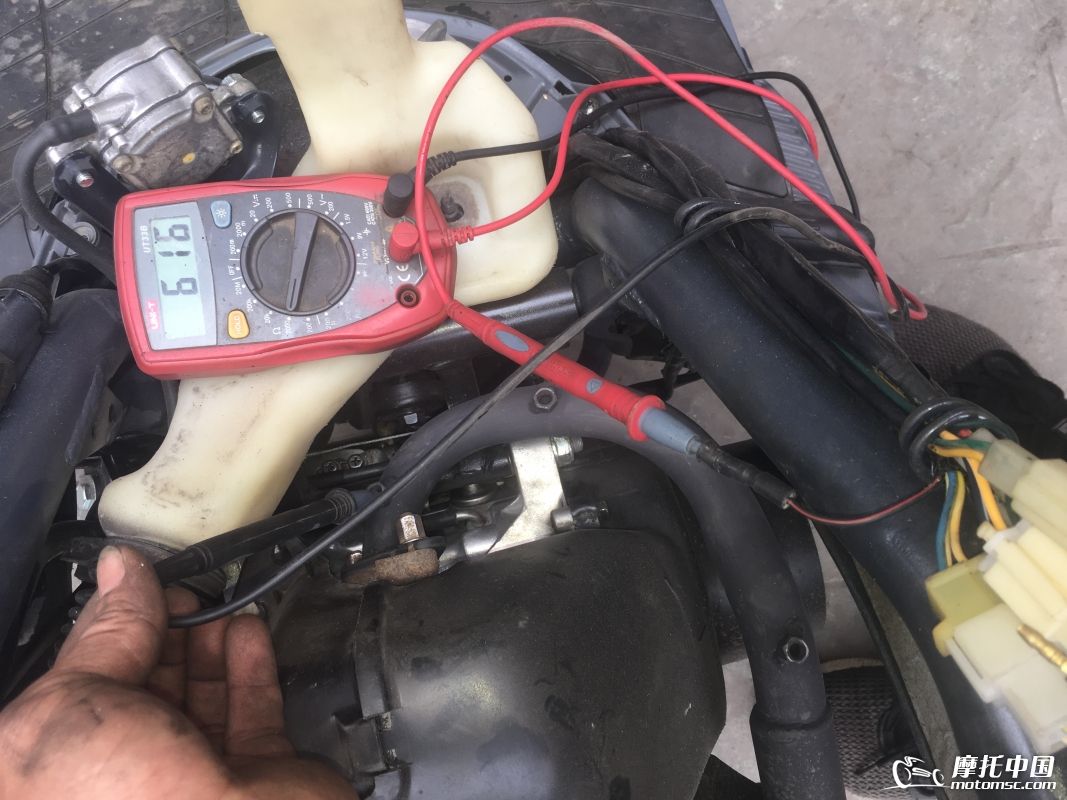

这台车大路易是客户从网上购卖的,可是没有用多久,这台车就不能启动了,因为是两冲程发动机,首先我检查了一下发动机能正常电启动,就是没有着车感觉。折下座包,取下高压帽,用高压导线对火花塞作跳火试验(没高压点火现象)因为这台车的车龄与我相差不大,手里也没有配件作替换测试,怎么办呢?看来需要专业知识来对车进行分析:首先我用万用表2000Ω挡进行了车辆点火低压线圈电阻值测量,
测量点火线圈黑/红线与发动机搭铁之间电阻为616Ω,

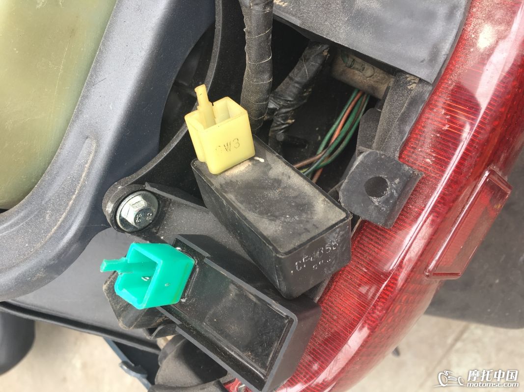

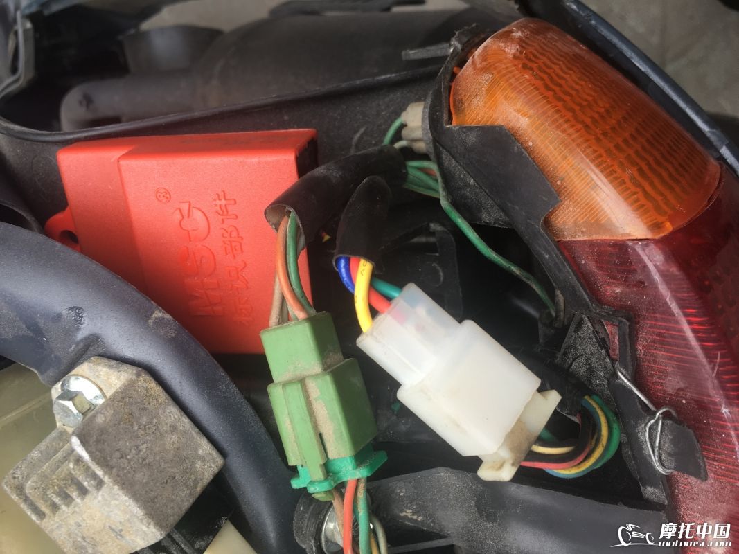

测量触发信号线圈蓝/白线与发动机搭铁之间触发信号电阻值为194Ω。高压初级线圈为1Ω,这些测量除点火低压线圈电阻值过大外,其它基本符合该车标准值。由于这台车的点火器在尾部尾灯附近,所有只有拆掉座裙外壳,对点火器进行检查,这车点火器和嘉陵JH70型的点火器基本相同,但是JH70的点火低压线圈的电阻值在400Ω左右,
抱着试试的态度用JH70点火器上车试(没有火花)说明这台本田90的低压线圈电阻值不符合JH70点火的标准。

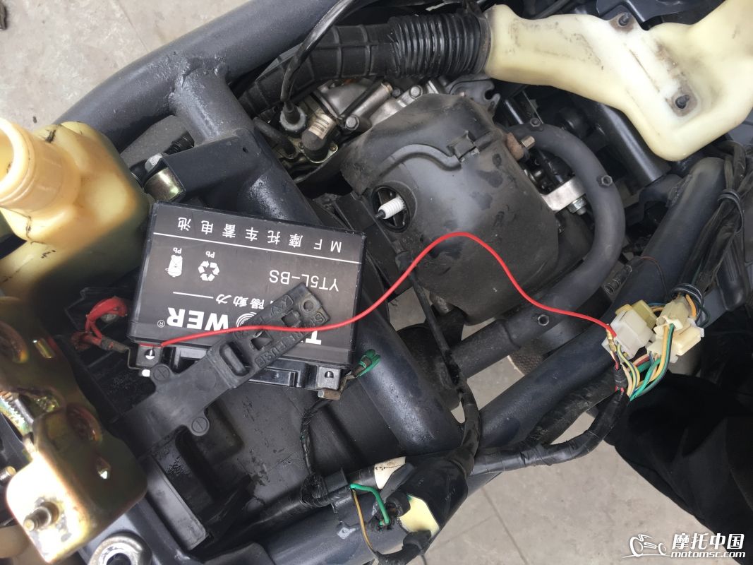

怎么办呢?可以不用低压线圈装上一个直流点火器试一下,这是我想到了另外一种方法。重新装上一个直流的JH110直流点器,断掉黑/红线,磁电机低压线圈,
重新在电池正极一端引了一根电源线试车,
你看高压包与火花塞之间跳出了叭叭地强烈火花,看来故障排除了,的确如此。

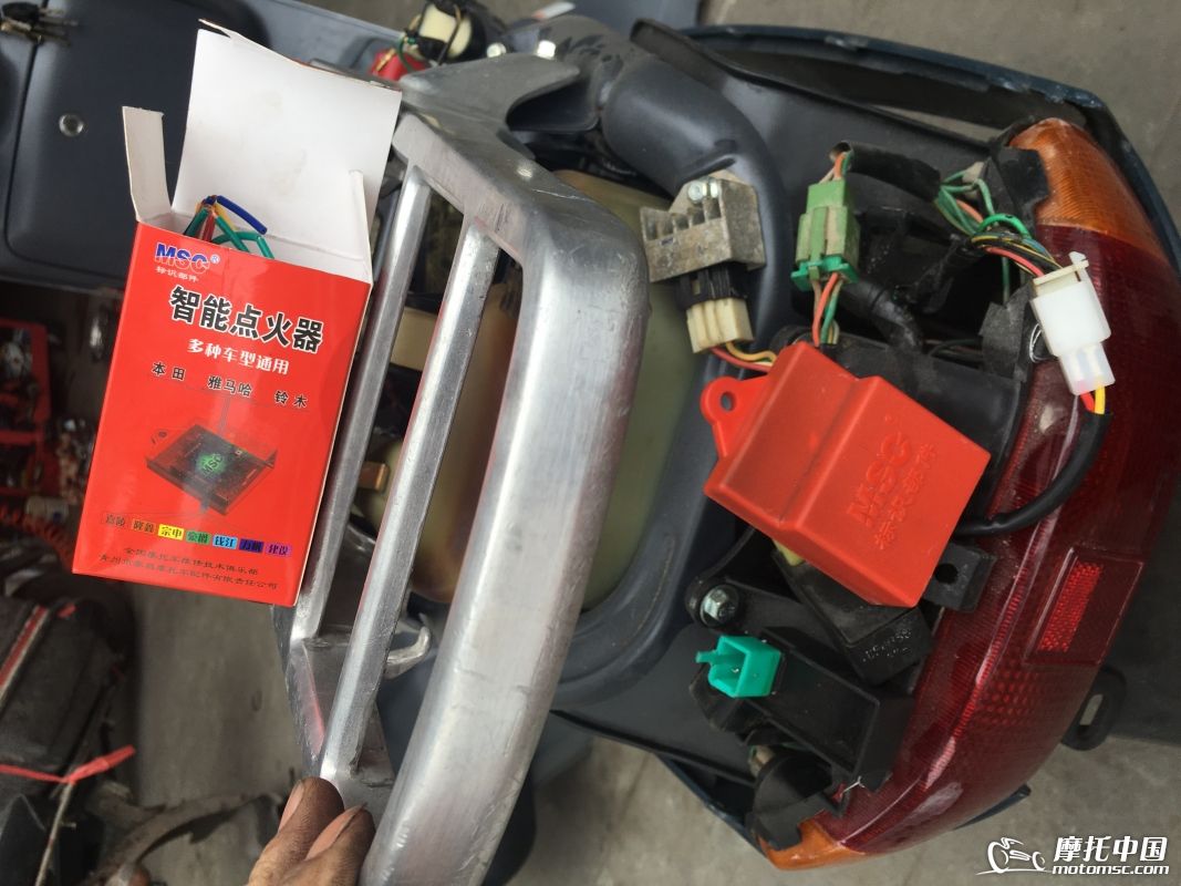

咱们俱乐部不是有适合雅马哈、本田、铃木,并兼容单、双凸台单缸发动机的MSC智能点火器吗?可能代用许多国产与进口车型,我何不使用智能点火器装在车上试用一下,看它是否能智能的识别这台本田90的点火系统呢?说不如干。
我拿出MSC智能101和智能102对这台车装车试验,连接好各线路,重新打开电门锁,拉住手刹,按下启动按钮,突的一声着了,怠速,加速,急加速正常,上路试车跑了几公里没有之前现象,我再装上智能点火器102试车也是一切正常,加速时推背感十分强烈,客户路试满意,说明MSC智能点火器101和102完全可以试别这车点火角,也能完美发挥此车性能。

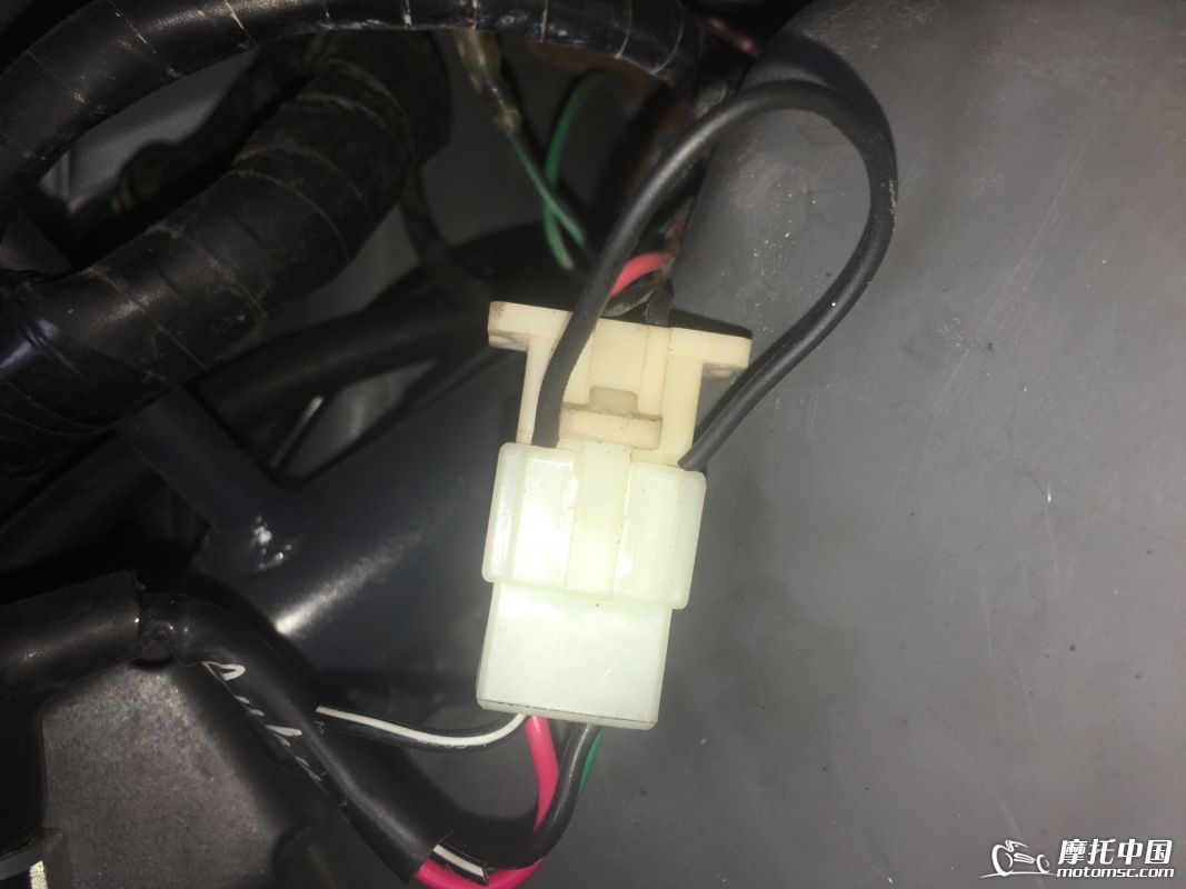

重新改装智能点火器进电源,拆卸面板前盖,断掉点火器端熄火黑/白线与电门锁端线路,
微信图片_20180501223400.jpg 重新连接黑/白线与电门锁电源出线黑色线相连,使原车熄火线黑/白线作为MSC智能点火器红色线电源正极电源端,无损改装成功,个人故障修复技术有限,如果兄弟们还有更好的改装方法,记得分享哦。
