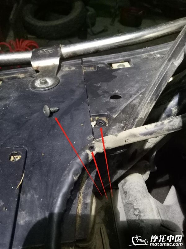

       昨天一位顾客用皮卡载来一辆嘉陵公主100到我店检修,据车主说在路上骑行过程中经过路面的积水突然熄火,再也不能启动,只好用车载来。
           把车放下来,我支起大撑试车,一触即发,加速正常,熄火再试,试不到任何问题,心想如果没有问题车主肯定不会用车载过来啊,我一边试车一边向车主了解近期的使用情况,车主说这车近来行驶过程中有时会有一顿一顿的,但没有自动熄火现象,曾经到维修店检查过,但检查不到问题。
             既然空载试不到问题,那就上路试试,当我把大撑放下准备路试时,问题来了,这时车不能启动,反复测试都一样,支起大撑,一切正常,放下大撑不能启动,有时免强启动也加不起油。
           从上面故障现象本人初步分析可能是以下原因引起的:
    1.负压管过短,放下大撑发动机与油箱位置发生变化时负压管断裂,造成漏气现象。
    2.发动机至车架的线路过短,发动机与车架位置发生变化时导致接触不良。
    3.线路负极搭铁不良。
    4.高压包插头接触不良。
    5.高压线遇水漏电。
          你认为是什么原因引起这种故障出现呢?欢迎大家跟帖探讨,谢谢!
