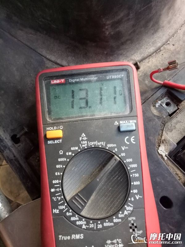

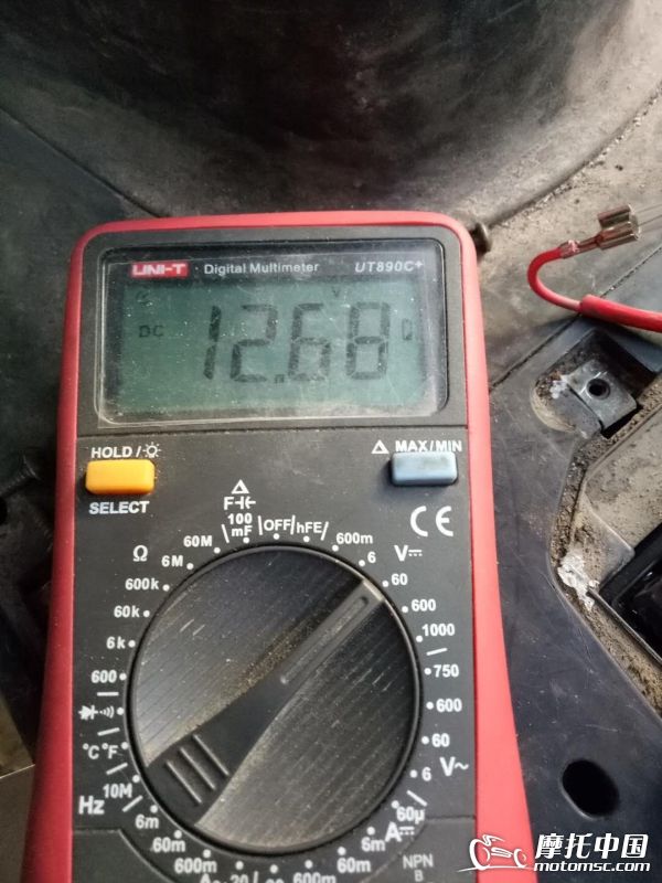

    昨天接修一辆金城100踏板车,车主说前段时间换过线圈、整流、电池等,现在还是亏电,叫我检查一下是什么问题,接车后我用充电器把电池充满电,启动发动机检查充电状况,先检查充电电压,测得怠速电压13.11V,打开前大灯时加速测得电压12.68V,如图

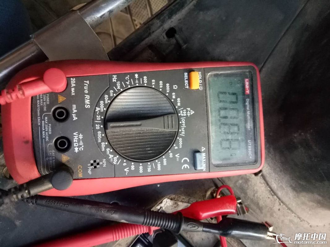

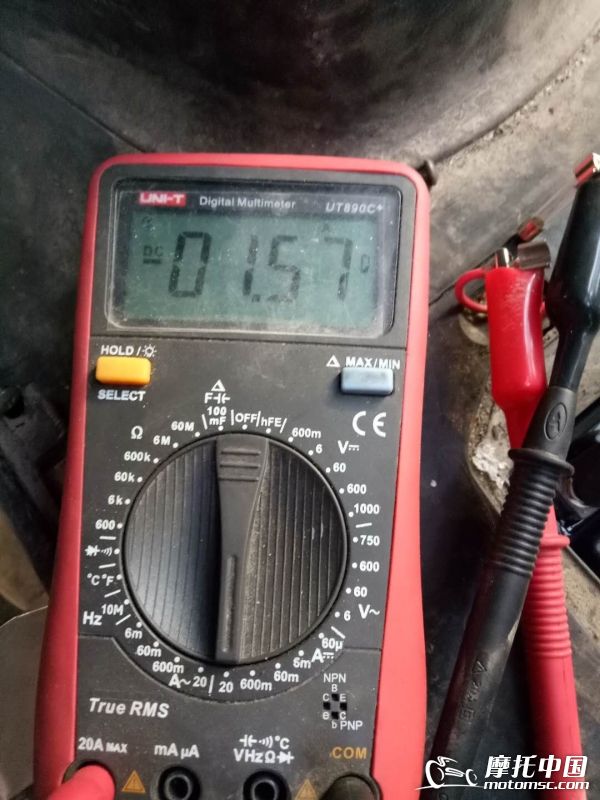

     正常充电应该在13.5V-14.5V范围,从上面看到打开大灯才12.68V,显然不能正常充电,再测充电电流,怠速充电电流0.88A,打开照明大灯加速测得充电电流-1.57A,如图

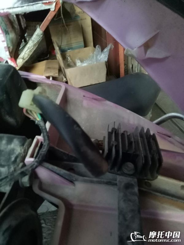

     拆开前挡检查充电电路,没有发现问题,整流是全波的,如图:
     从上面数据看充电电压和充电电流已基本正常,初步认为故障排除,过一段时间再电话回访,确认故障是否排除,这是我的个人习惯。
