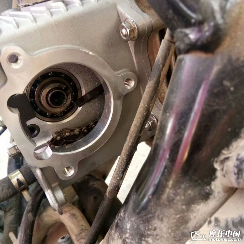

          前几天店里来了一台大运踏板说一松油门就熄火了,还不容易着车,这车是我两个月前刚刚换的是两个进气门,当时是进气门座磨损了,但是看起来还不是很严重,在一个由于这台车子在我们当地确实太少了,配件不好配,车主也不太愿意换太多钱。这几天发动机噪音比较大,拆开缸盖检查气门间隙进气门有点小,排气正常,怀疑是前不久换的进气门可能有磨损了,拆下缸头发现进气门一进陷入到缸头里了,看来这下是不换缸头不行了。这气门口太小了,没有合适的铰刀修复,只好换新的,还有这车没有气门间隙调整丝,使用调整垫片调整气门间隙,装好新缸头和气门后计算好需要的调整垫片,装好垫片 b23ff1c6f1730835579bbac9d8377267_dB8BAAAAAAAA&bo=OAQ4BAAAAAARBzA!&rf=viewer_4.jpg a26c11f504f7028e7fbc81ae5b4cd94c_dCEBAAAAAAAAnull&bo=OAQ4BAAAAAARBzA!&rf=pho.jpg 84c761e7fe212dfa7f6763c75345beaa_dHUAAAAAAAAAnull&bo=OAQ4BAAAAAARBzA!&rf=pho.jpg faf4facedcb020efe4114dcf1ee3b4a7_dCEBAAAAAAAAnull&bo=OAQ4BAAAAAARBzA!&rf=pho.jpg ,试车正常,故障排除。
