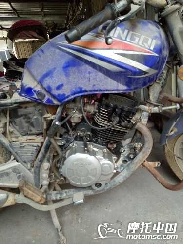

    急求助轻骑125cg款顶杆机更换主副轴后合箱后副轴总是空转犹如在空档
    发表于 2018-6-1 14:20:05 指尖摩托手机 | 显示全部楼层 |阅读模式
    急求助论坛里各位高手!轻骑cg款125摩托车更换主副轴合中箱后试换一到五档顺利!但发动机抬上车架路试时!换挡自如!无论12345就是副轴空转!像空档一样!到底是那里装错了!希望大师们能指点下!万分感谢!
    发表于 2018-6-1 22:02:42 指尖摩托手机 | 显示全部楼层
    离合有没有问题?重点检查一下
    发表于 2018-6-1 22:34:34 指尖摩托手机 | 显示全部楼层
    离合边箱打开,取下离合看能不能正常换档,会不会空转
    发表于 2018-6-1 22:35:09 指尖摩托手机 | 显示全部楼层
    小链轮会不会挡齿?
    发表于 2018-6-2 08:51:02 | 显示全部楼层
    你换的是成套还是单件
     楼主| 发表于 2018-6-2 09:29:58 指尖摩托手机 | 显示全部楼层
    沙发说的有道理!可能不够细心!离合器小鼓装配不当!离合器始终处于打开状态!导致挂挡顺利而副轴小链轮挂上挡始终空转
     楼主| 发表于 2018-6-2 09:34:21 指尖摩托手机 | 显示全部楼层
    好的中箱主副轴装配应该没问题!现在重点打开右边盖看看!故障重点放在离合器上
     楼主| 发表于 2018-6-2 09:37:02 指尖摩托手机 | 显示全部楼层
    我换的是整套的!中箱装配应该没问题!应该是离合器安装不当造成的!
     楼主| 发表于 2018-6-2 09:44:32 指尖摩托手机 | 显示全部楼层
    会不会是离合器小鼓最顶上那片木片我把木片凸出方角调换在离合器大鼓上顶上那浅的凹方角造成的!
    发表于 2018-6-2 11:26:41 指尖摩托手机 | 显示全部楼层
    打开右边盖细心检查一下
