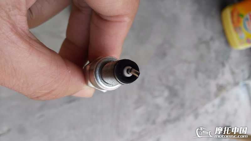

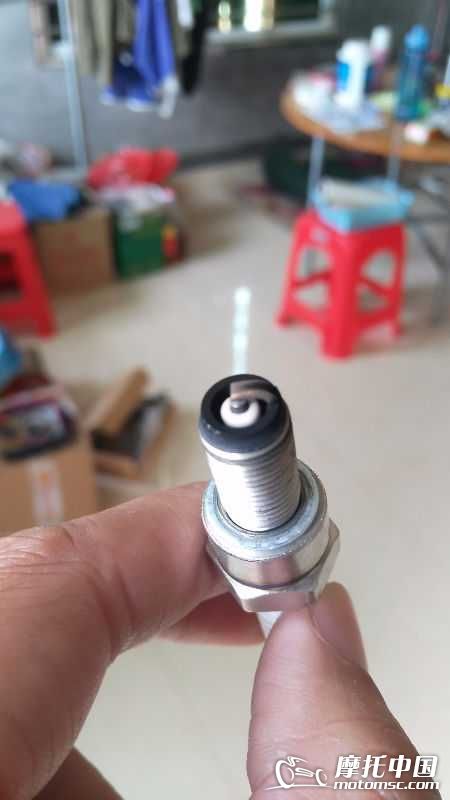

付亮 发表于 2018-6-18 17:45 这个化油器清洗后重新调整,空滤也得检查,还有气门间隙
旭日东升 发表于 2018-6-18 15:46 仔细清洗化油器 混和气螺丝向外退出一圈
