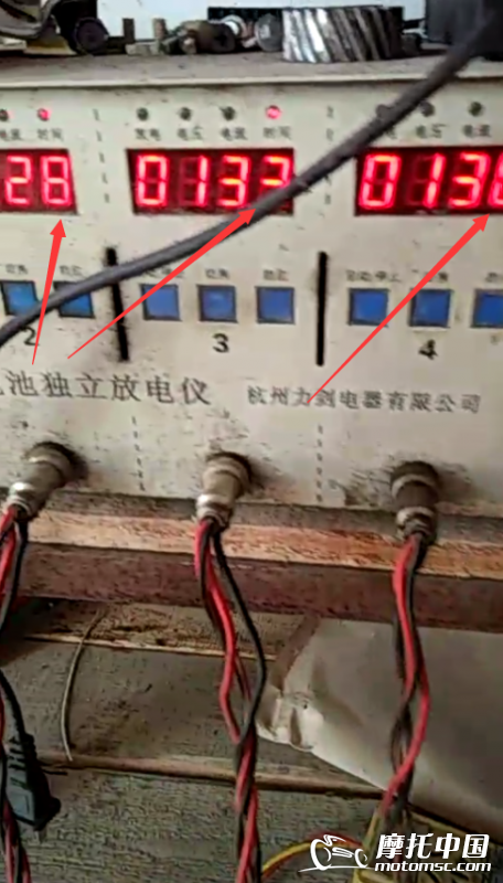

一台48v20A电摩,三个月前在我处换了新电池一直用着挺好,可这几天发现续行公里数少了一半,不得不质疑电池质量有问题
要求重新更换组新的电池,这个时后需要用数据说话才能有底气,先检查前后胎压未发现不足,前后轮转动也很轻松!拆下坐桶,测量每个电池的之间的电压差进行比较也没发现问题,
只好整组电池先充足电再用放电仪进行放电,20A的电池用10A的电流当放电至10.5v用时为130分钟上下,四个电池时间差不大,回升后的电压差也不大,数据说明电池容量没问题,

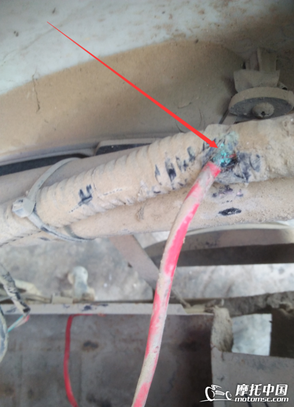

把电池充好电又重新装配到车架上,在安装过程中,由于拉扯线路,发现电源粗红接口端有氧化现象,这种情况当有电流流过时会发热,发热就会有阻碍电流流动的电阻,有阻值就会有压降!

车子恢复了原来的状态,故障排除!
