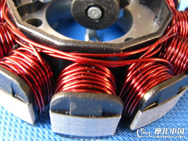

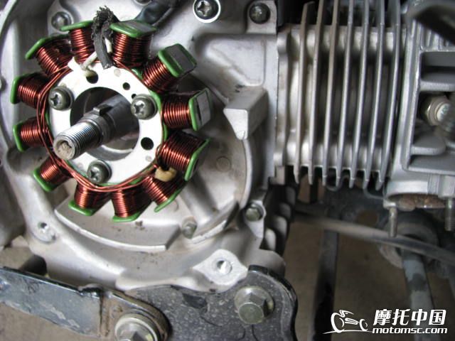

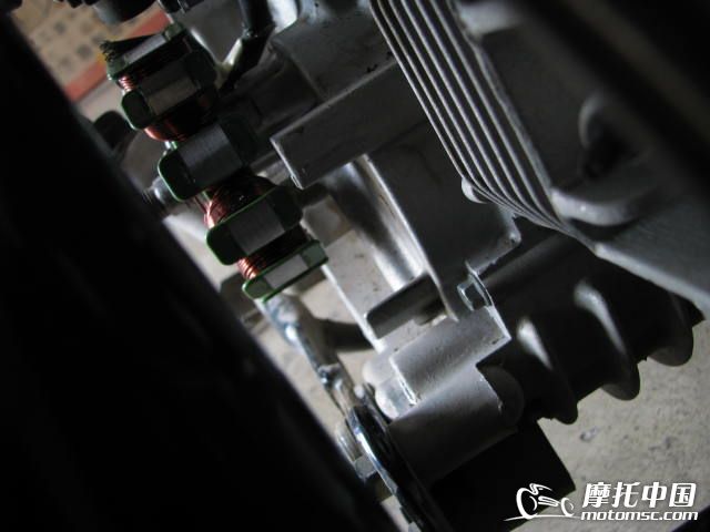

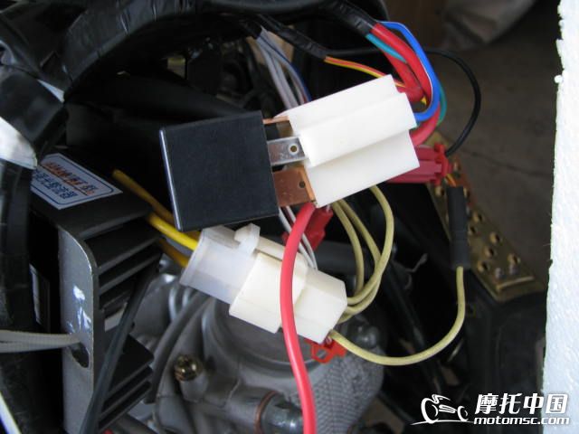

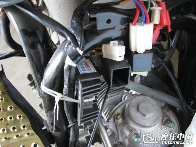

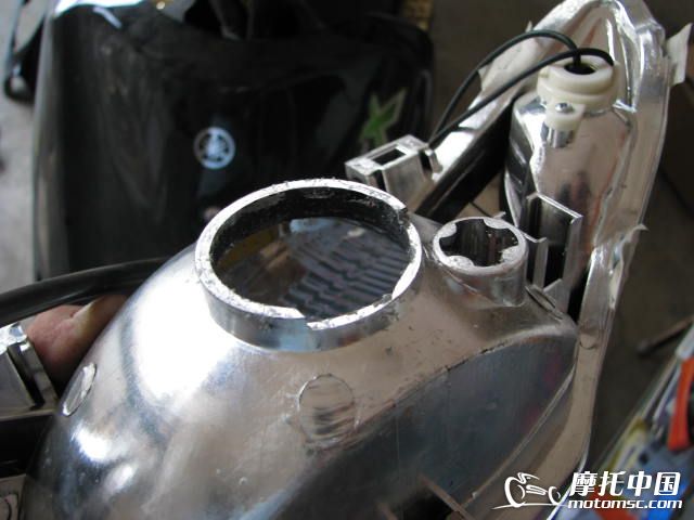

    雅马哈踏板100改装大功率12极线圈,干掉灯碗装h4灯泡,提升发电和灯光
    发表于 2015-12-7 21:08:56 | 显示全部楼层 |阅读模式

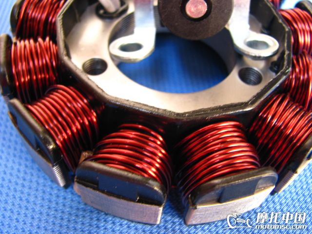

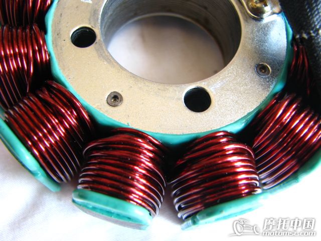

     楼主| 发表于 2015-12-20 18:47:54 | 显示全部楼层
    改装的线圈有250w以上的发电量,发电来自线圈材质,铜线,粗细和圈数,普通同规格的只有160-200w的发电量
