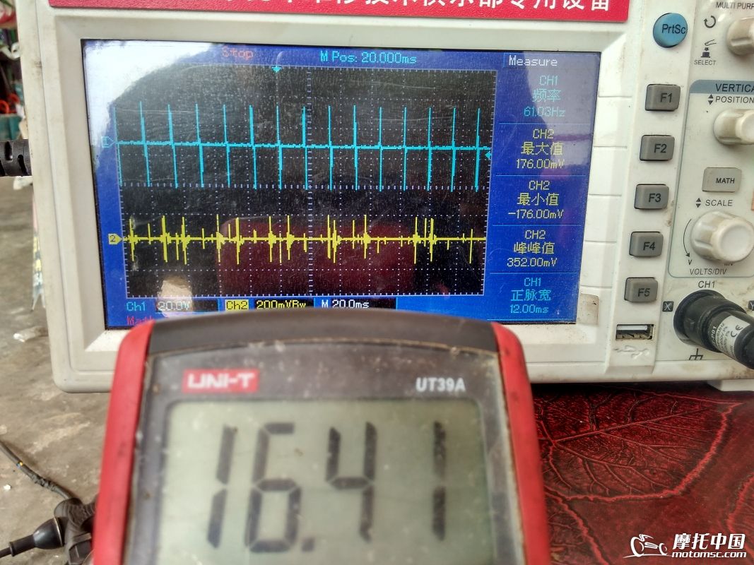

         这是一辆力帆125,车主反映最近老是无缘无故熄火。
         停放一段时间,车又能正常启动。熄火时,查看高压跳火,是正常的。此车装配了MSC多能勇士点火模块,
          点火能量充足,到底故障出在电路,还是油路,只有通过检查才能知道。
       没想到的是,第一个波形就发现了问题。
    游客,如果您要查看本帖隐藏内容请回复
        锁定波形,继续测量
    游客,如果您要查看本帖隐藏内容请回复
        几天后回访,车主反映故障再未出现。

    原来是MSC电压过高,自我保护
