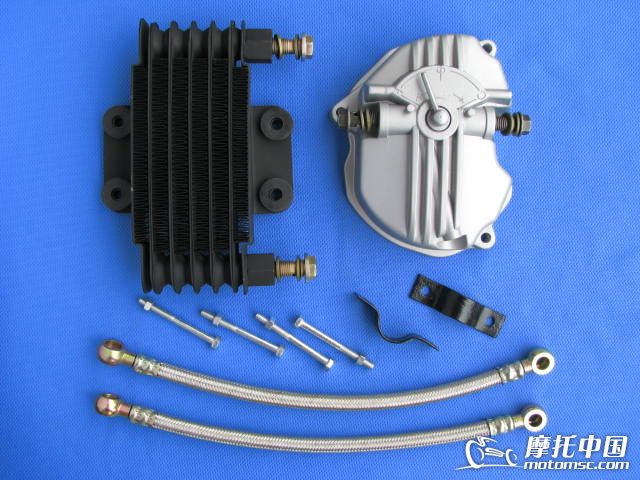

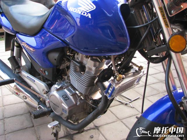

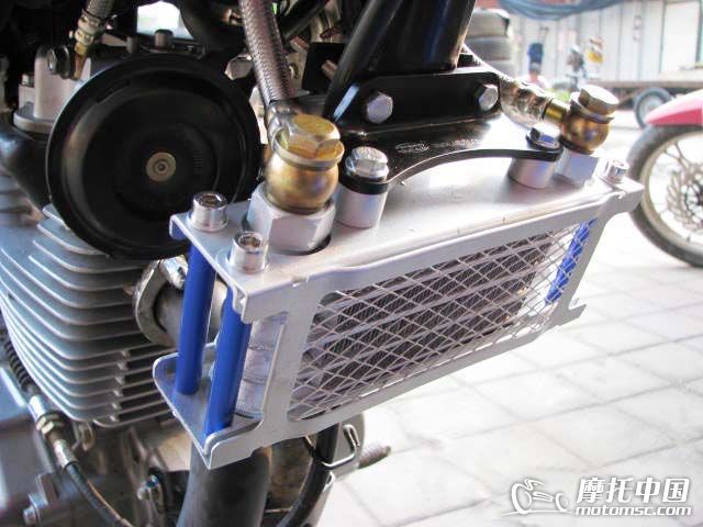

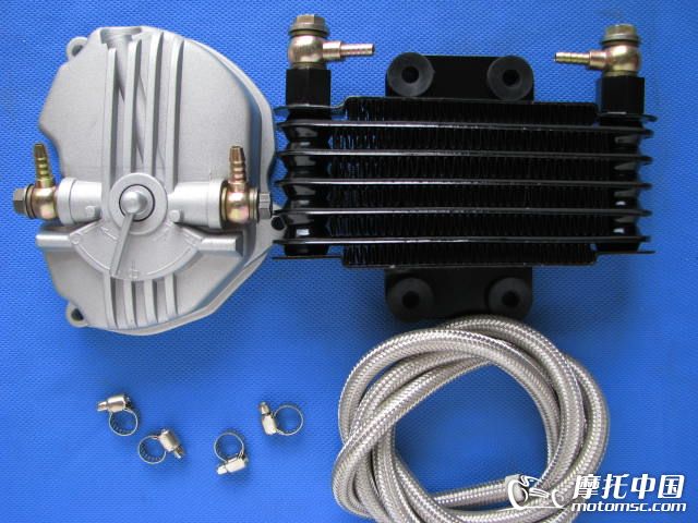

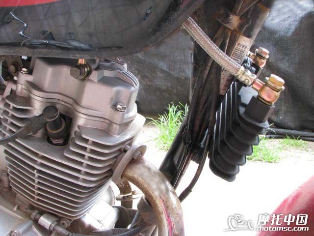

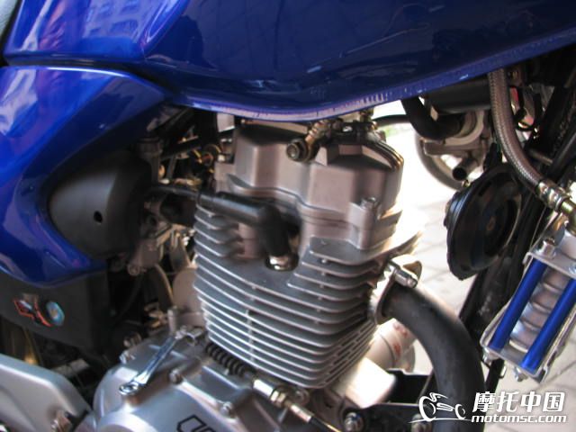

    顶杆发动机改装油冷系统,缸盖方式进出油路,性价比最高的方式
    发表于 2015-12-7 21:13:59 | 显示全部楼层 |阅读模式
     楼主| 发表于 2015-12-7 21:27:13 | 显示全部楼层
    哈哈 可以截取的管子
     楼主| 发表于 2015-12-7 22:05:00 | 显示全部楼层
    车车 发表于 2015-12-7 21:27
    哈哈 可以截取的管子
    上几张美图 必须的
    发表于 2015-12-8 08:27:23 | 显示全部楼层
    仅靠机油泵就可以打循环了么,貌似可以更愉快的跑长途了~~

    发表于 2016-3-17 20:45:01 | 显示全部楼层
    只要机油泵确定压力够,就不怕有问题。
    我的钻豹安油冷7年了。
