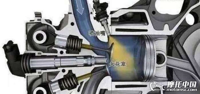

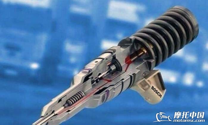

一是喷油器故障。
喷油器的核心部件是喷油嘴,它本身是一个常闭阀,常闭阀的意思是当没有输入控制讯号时,阀门一直处于关闭状态。当ECU下达喷油指令时,其电压讯号会使电流流经喷油嘴内的线圈,产生磁场来把阀针吸起,让阀门开启好使油料能自喷油孔喷出。
喷油器容易产生的故障主要有喷油量不均、雾化不好等,堵塞严重的可能使喷射的燃油不雾化,成线状。其常见原因有:喷油器堵塞、密封不良等。
怎样才知道喷油嘴有堵塞现象呢?当喷油嘴有轻微堵塞时,除了可能导致怠速不稳,有时候会出现这样的故障现象:挂一挡,起步,车有些抖动,等挂高档,加速时,这样的现象又消失,假定车上的各种传感器工作正常,节气阀也清洗过,电路也正常,那很可能就是喷油嘴有轻微堵塞了。

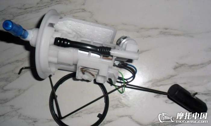

二是燃油压力故障。
根据国内电喷系统流派,主要有带燃油泵的压力电喷系统,也有不带燃油泵但喷油器集成DCP泵的,不论哪种形式,都有可能产生喷油压力过高或过低故障。
油压过低,从喷油器喷出的燃油雾化状态不良或者喷出的燃油成线状,严重时只喷出油滴,喷油量减少使混合气过稀。油压过高,实际喷油量增加,使混合气过浓。
常见原因有:燃油滤清器堵塞;燃油泵滤网堵塞;燃油泵的泵油能力不足;燃油泵安全阀弹簧弹力过小;进油管变形;燃油压力调节器有故障;回油管压瘪堵塞。

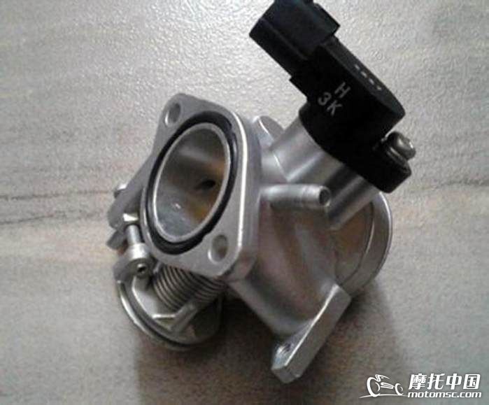

三是喷油量失准。
各传感器或线路故障,导致控制单元发出错误指令,使喷油量不正确,造成混合气过浓或过稀,属于怠速不稳的间接原因。
具体原因有:进气压力传感器故障;节气门位置传感器故障;冷却液温度传感器故障;进气温度传感器故障;氧传感器失效等。

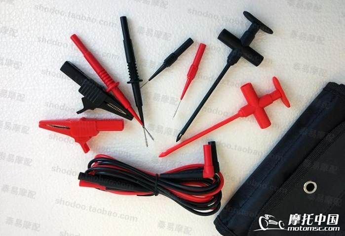

摩托车电喷系统是很精密的,牵一发而动全身,各种传感器报故障码以后,先用检测仪解码确定故障部位,然后优先检查传感器线路外观,许多故障都其实是一些小问题导致的,比如传感器插头被颠松动了,甚至掉了;传感器线路磨破皮短路或者断了等等,维修中经常遇到。
有时,一些野蛮维修也会操作线路,我就见过被万用表针捅坏的线路插脚,维修线路密集的地方,应该使用刺针套装,以尽量减少线路损伤,防止产生人为故障。
