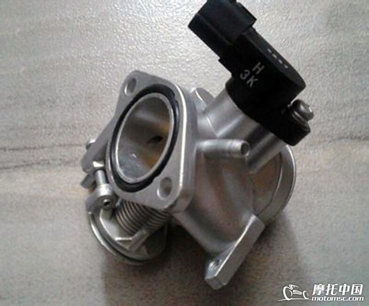

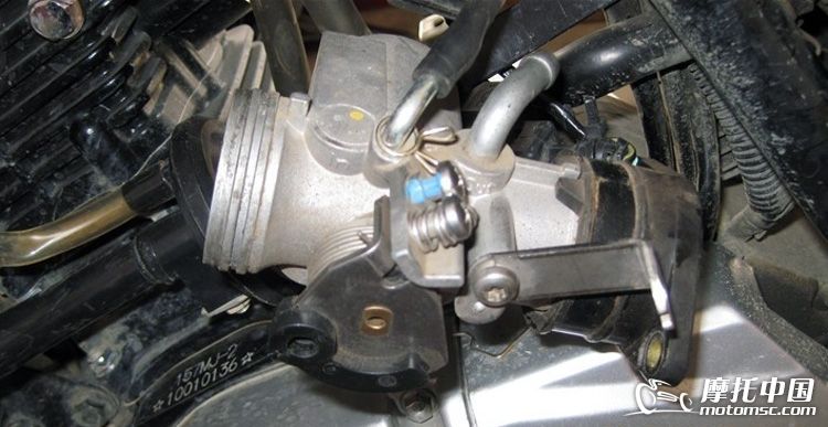

一是进气管或各种阀泄漏
这种泄漏,可能是空气,也可能是油蒸汽或燃烧废气,总之是一些不该进入气缸的气体意外从进气管进去了,造成混合气过浓或过稀,使发动机燃烧不正常。
尤其是一些多缸车,当漏气位置只影响个别汽缸时,发动机可能会出现较剧烈的抖动,这种情况在冷车怠速时,感受最明显。
此种故障常见原因:进气管卡子松动或胶管破裂,进气管衬垫漏气,进气管破损,;喷油器O型密封圈漏气,真空管插头脱落,破裂,曲轴箱强制通风(PCV)阀开度大,活性碳罐阀常开等。

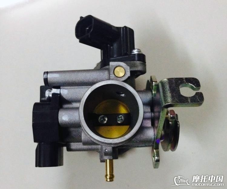

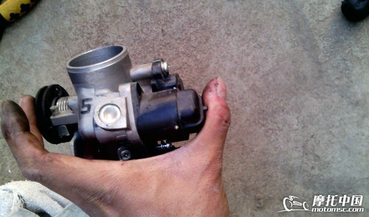

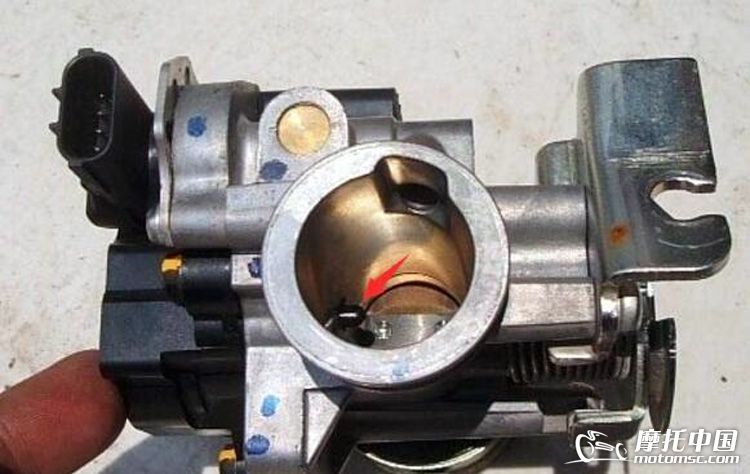

二是节气门和进气道积碳过多
当节气门和周围进气道的因积碳、污垢过多时,不仅空气通道截面积发生变化,而且由于气道不光滑导致流速有变化,使得控制单元无法精确控制怠速进气量,造成混合气过浓或过稀,使燃烧不正常。
常见原因有:节气门有油污或积碳;节气门周围的进气道有油污积碳;怠速步进电机或占空比电磁阀、有油污积碳等。
三是怠速空气执行元件故障
怠速空气执行元件故障导致怠速空气控制不准确,就是说,ECU发出了正确的指令,但执行器却执行不到位,导致产生错误反馈信号,进一步加重了故障表现。
常见原因有:节气门电机损坏或卡滞;怠速步进电机、占空比电磁阀损坏或卡滞。
