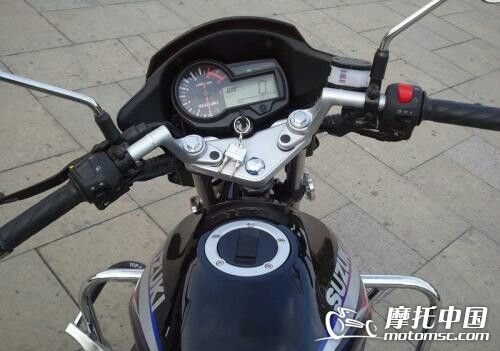

    几天前接修一辆电喷版EN150摩托车,故障是不能启动,接车后打开点火开关,自检完成,检查故障灯没有提示故障码,检查高压火花强烈,火花塞跳火正常,初步判断点火系统正常。那么问题可能出现在油路,这车搭载的是DCP一体泵供电系统,拆下供油管(这里注意做好安全工作),发现大量的锈水。此车油箱盖是嵌入式设计,由此推断排水孔堵塞,导致水从油箱进入油箱,打开油箱盖果然排水孔堵塞,折下油箱,做好一切清理工作。
     装上油箱试车,依然无法启动,拆下DCP泵做喷油测试,没有燃油喷出,用手抓住DCP泵感觉没有任何动作,接上外置电源,还是一样。初步判断DCP泵被绣水损坏,建议车主更换,由于这是一体泵,价格比较高,车主决定不修,怀着死马当活马医的心理,把泵往地上敲了几下,叫我装上,装好后车主启动试车,奇迹出现了,一枪启动,看来油泵是被诱水卡死,被车主敲击几下居然复活了。
