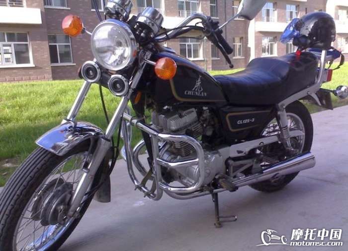

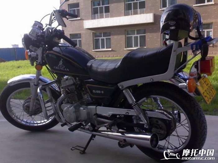

    刚好下午有空,就到了好友店里,看到了故障车,那是一辆春兰虎,看了下里程已经有四五万公里了,外观尚可。

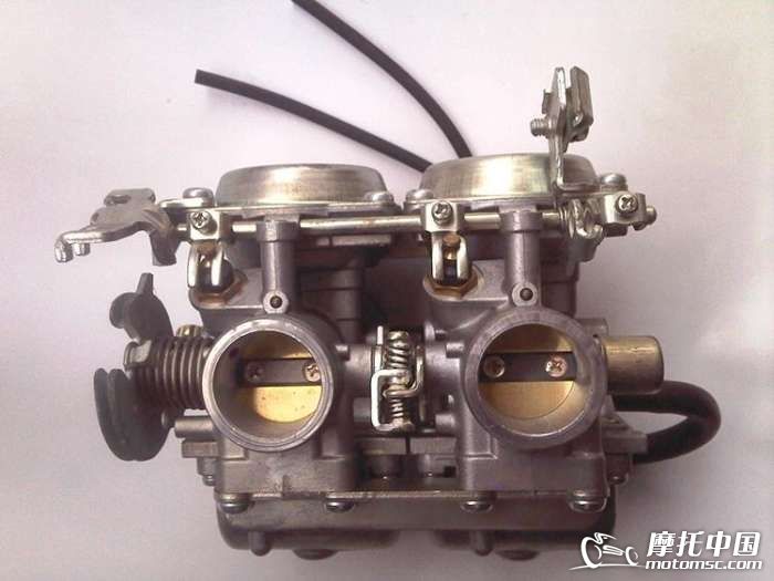

    据好友介绍,这辆车本来是进行例行保养的,拆洗了化油器,清除了燃烧室及气门积碳,并研磨了气门。保养后车主使用过程中发现该车中、低速基本正常,但无高速。朋友也检查过电、油、气路,也没发现哪里有异常,一直找不到原因,才找我帮忙看看。

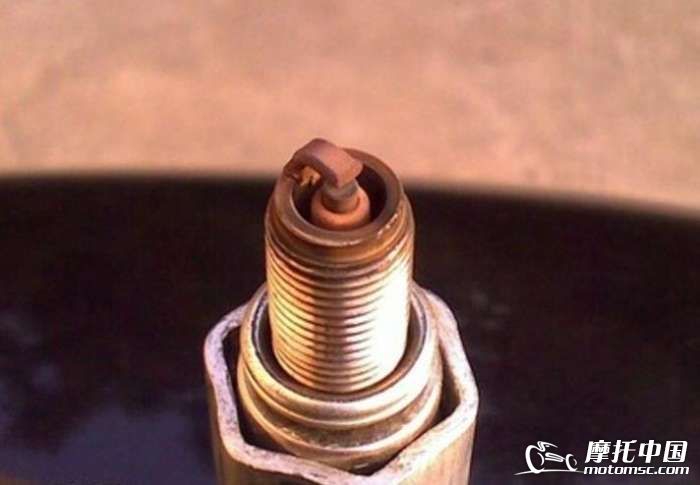

    停车就地检查,先看看油路,检查油箱盖气孔,发现并无堵塞。拔下油管查看,挺通畅的。再检查电路,拆下火花塞,燃烧情况尚可,在缸体上试火,火花强烈,检查了一圈,果然没发现明显问题。

    什么都检查了,是不是化油器两缸没有调平衡?
