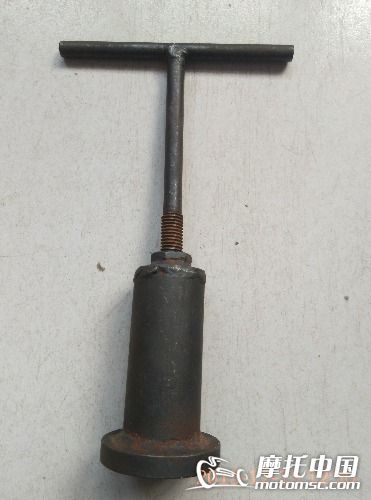

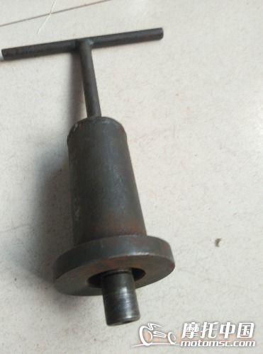

有兴趣的可以自己做一个,修过铃木110和GS125的都知道曲轴轴承和曲轴是分开的,下好新的曲轴轴承在安装新曲轴的时候如果安装不正确曲轴就要废了,一般都是用铁锤敲打进去的,我也这么做过即使安装好效果也不会达到满意的效果,曲轴不是转不动就是转着不灵活怎么也达不到我们想要的那种原车的那种效果,用我的这种工具用不到5分钟就可以把曲轴轻松安装到位,有兴趣的朋友可以做一个试一试:victory: |
中间丝杆是反丝的,也可以是正丝

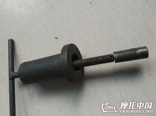

这个丝扣是拉110系列曲轴的

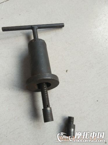

丝杆全部,丝杆和丝扣链接是活的

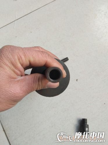

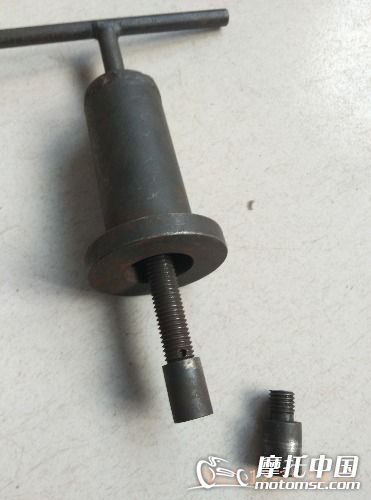

丝扣可以卸下来,里面的是拉125曲轴的
这是125丝扣
