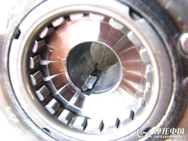

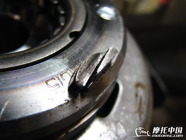

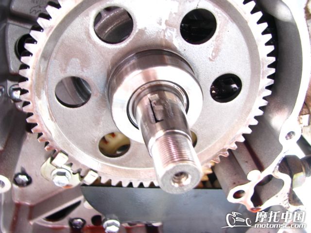

    到这时,只能检查飞轮触发条和触发器了(触发器正负反接也测试过)结果拆下磁钢才发现是半圆键切断了,更换这个几毛钱的东西,故障排除,估计是装车没有锁紧曲轴螺丝造成的。
    因为这是铃木机器就没有检查正时(拆缸盖麻烦,售后也没有拆,因为缸压正常小链正常,),如果检查了正时,就会从观察孔看到磁钢上面的T标记错位,自然就很快发现问题,所以修车还是要按照规程来做,投机取巧只会带来更多的麻烦,浪费时间与金钱

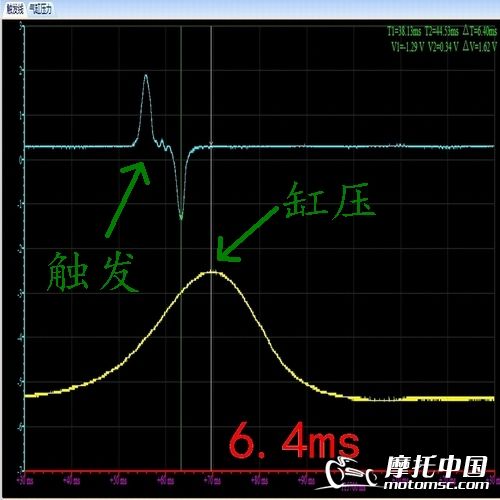

    发表于 2015-12-21 08:31:07 | 显示全部楼层
    这个故障就是飞轮切键,使用波形维修可以立马找到故障点,请看下图,气缸最大压力点在触发电压后面一点的位置,通过这两个波形的距离,切键就直接可以看到了。
    回复 支持 1 反对 0
