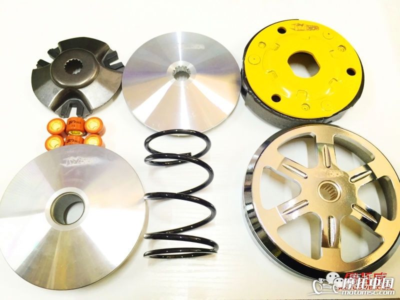

(图为rs100整套传动组)
之所以离合器和碗公是整个传动系统的重要部件,因为由曲轴带动普利盘,通过皮带的传送将强大的力量传递给离合器,再靠离心力将离合器甩块与碗公结合 最终经过齿轮箱将动力传递给后轮。所以,将一台发动机的动力尽可能高效的传递给后轮,离合器和碗公的作用至关重要。

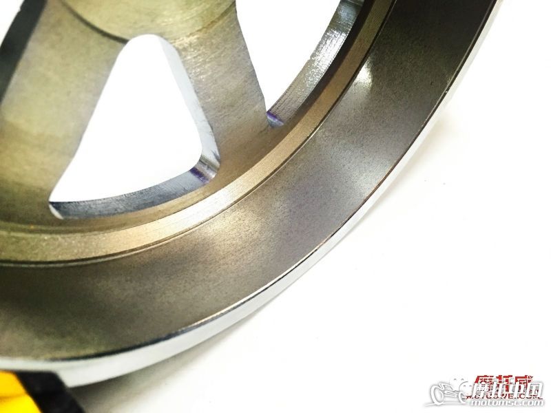

(图为电镀碗公 离合器)

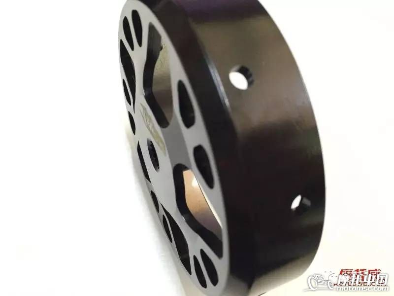

图为轻量化打孔碗公)

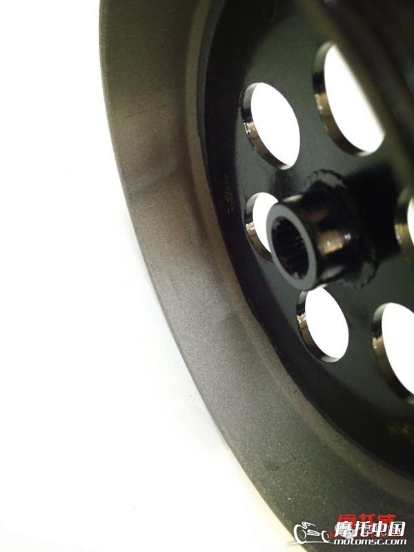

(图为磨砂材质碗公)

还有磨砂和刻线的碗公,这种碗公的优点缺点都很明显,优点就是装上以后不用怎么磨合就可以和离合器有很好的摩擦力,并且在寿命范围内,他的摩擦力一直很好,但是缺点呢,就是普遍寿命都很短,因为传动是不能保证随时百分百咬合的,尤其是小油门起步的时候,磨损尤为严重,所以此时的磨砂、刻线碗公,会对离合皮有很大的伤害,自己本身的磨损也是相当的迅速,这种碗公在一些竞技车上使用还是很不错的,不用进行磨合就有摩擦力,寿命对于比赛而言也是完完全全足够,但是用在街道上,似乎就不太合适了,当然,如果你不是很在乎寿命,是个追求动力极致的玩家,那么这种碗公还是很适合的。
