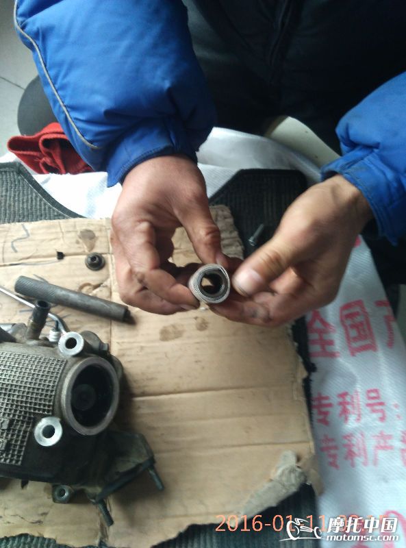

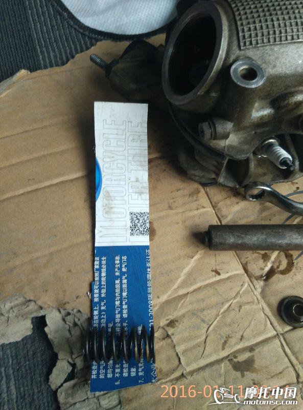

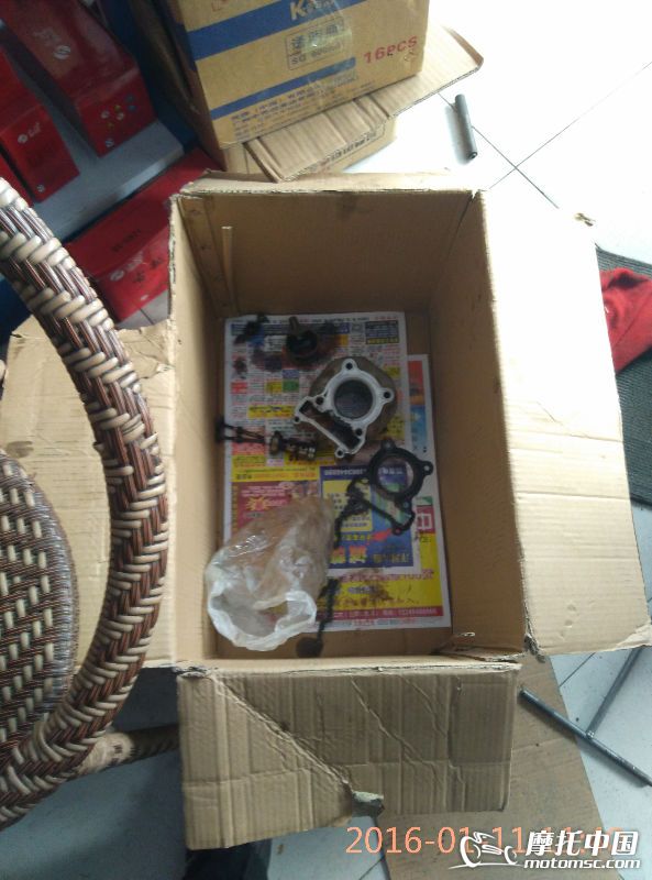

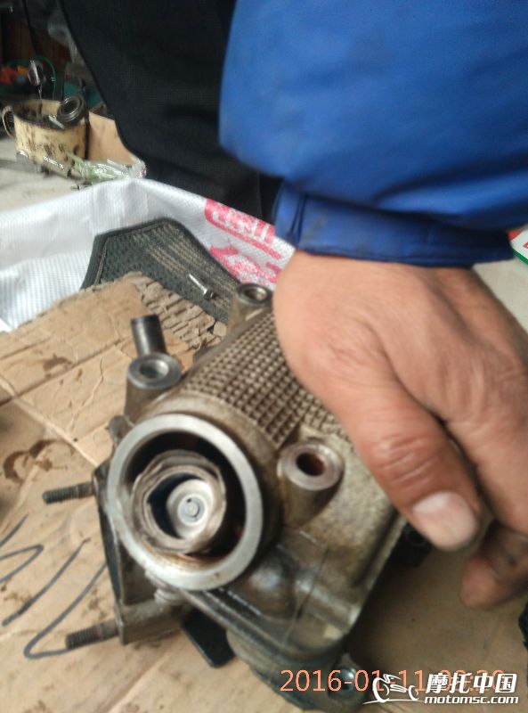

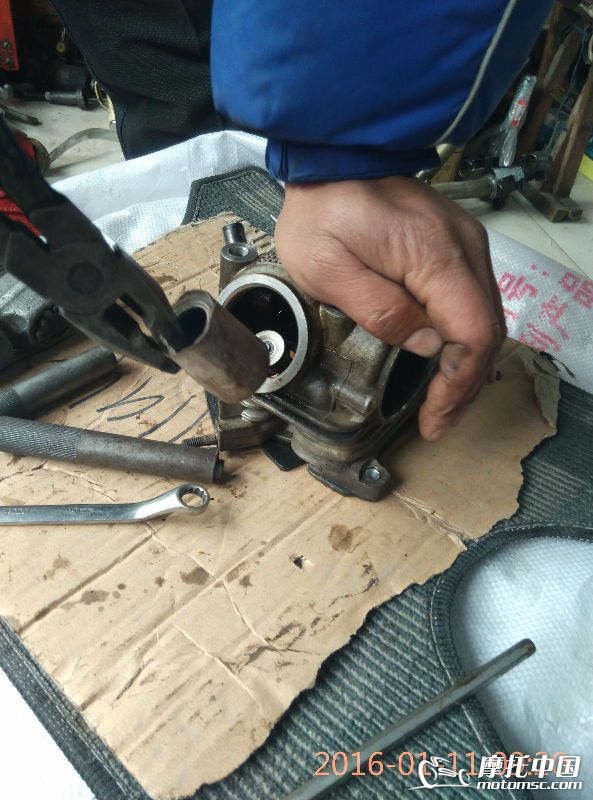

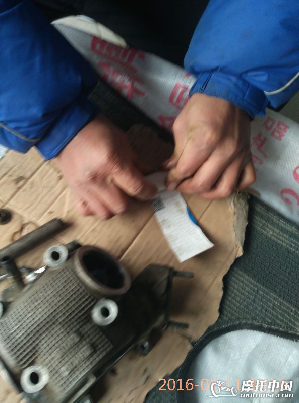

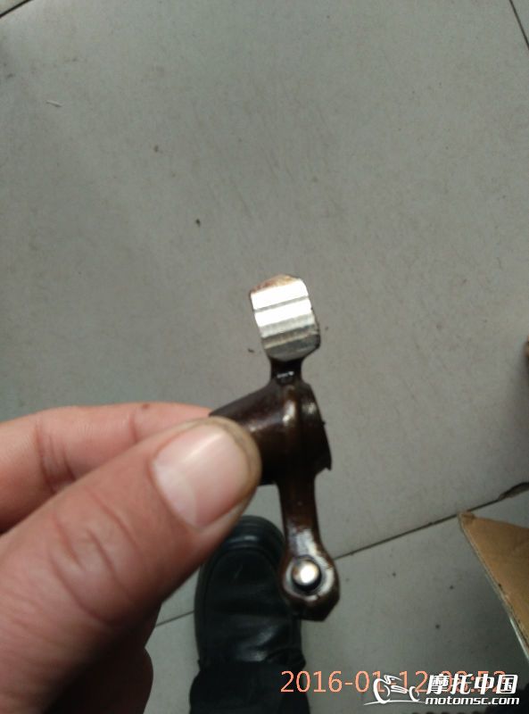

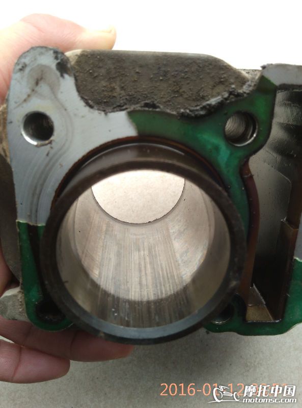

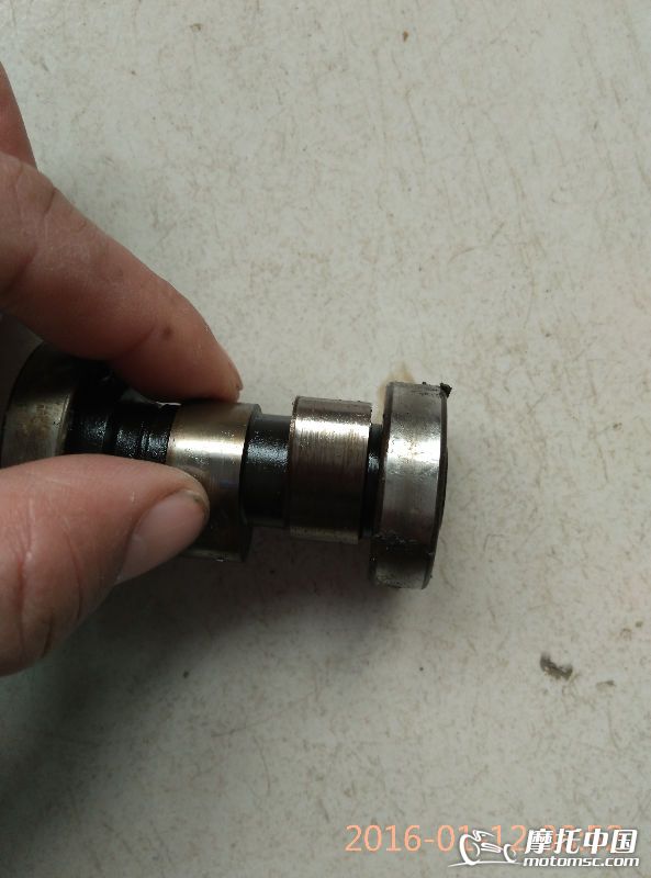

今天一辆巧格烧机油和怠速不稳,拆开一看缸体划了,气门漏气凸轮摇臂磨损,给车主说明情况换件,安装气门的时候又遇到不好安装气门锁片的问题了,一般车都是双弹簧的好安装这车是单弹簧的的确不好安装,不是左就是右弹簧不好固定,看着缸头想如果把气门弹簧外面加一个套管不就能代替双弹簧了吗!找了半天也没找到合适的套管,最后想用硬的纸壳卷起来也可以,试一下呀!于是用纸壳卷到合适的厚度用胶带粘了一下!把弹簧放在气门座上用气门安装工具轻松安装!有兴趣的可以试一下!有不对的地方望兄弟们指点!

MSC2923  高级会员  发表于 2016-1-11 20:00:24  | 显示全部楼层
把缸体图片也上
