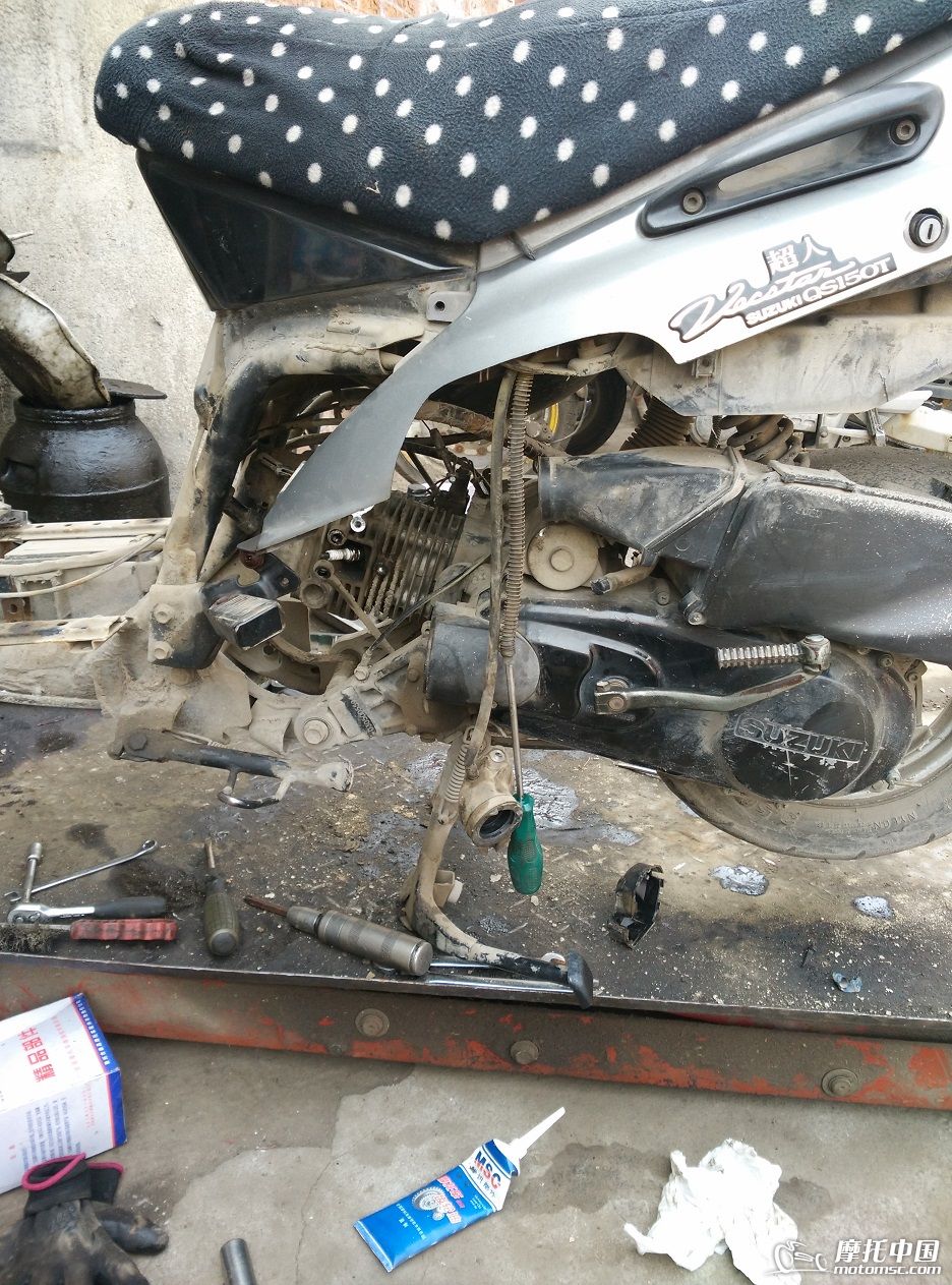

    我们在拆卸螺丝时,尤其是踏板车脚踏板上的4个固定螺丝,由于有脚踏皮盖着,易存水而把螺丝头锈的变小了,无法用标准工具卸下,但是在维修中必须要卸下来时,我们感到很为难。我把我的做法与大家分享,希望能抛砖引玉,找到更好的解决办法。

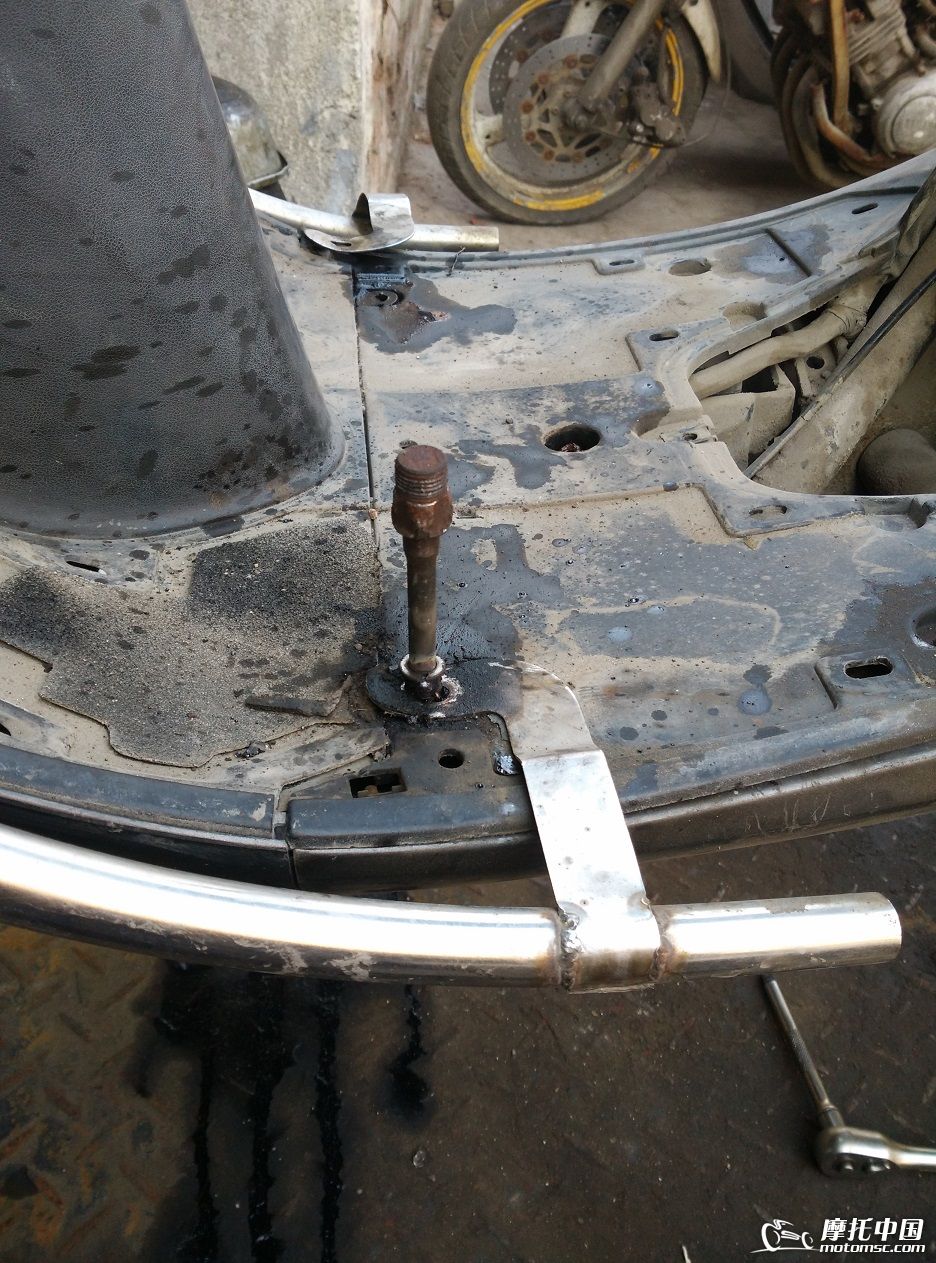

    在安全操作的情况下用电焊在螺丝头上焊一个易卸的加力杆。

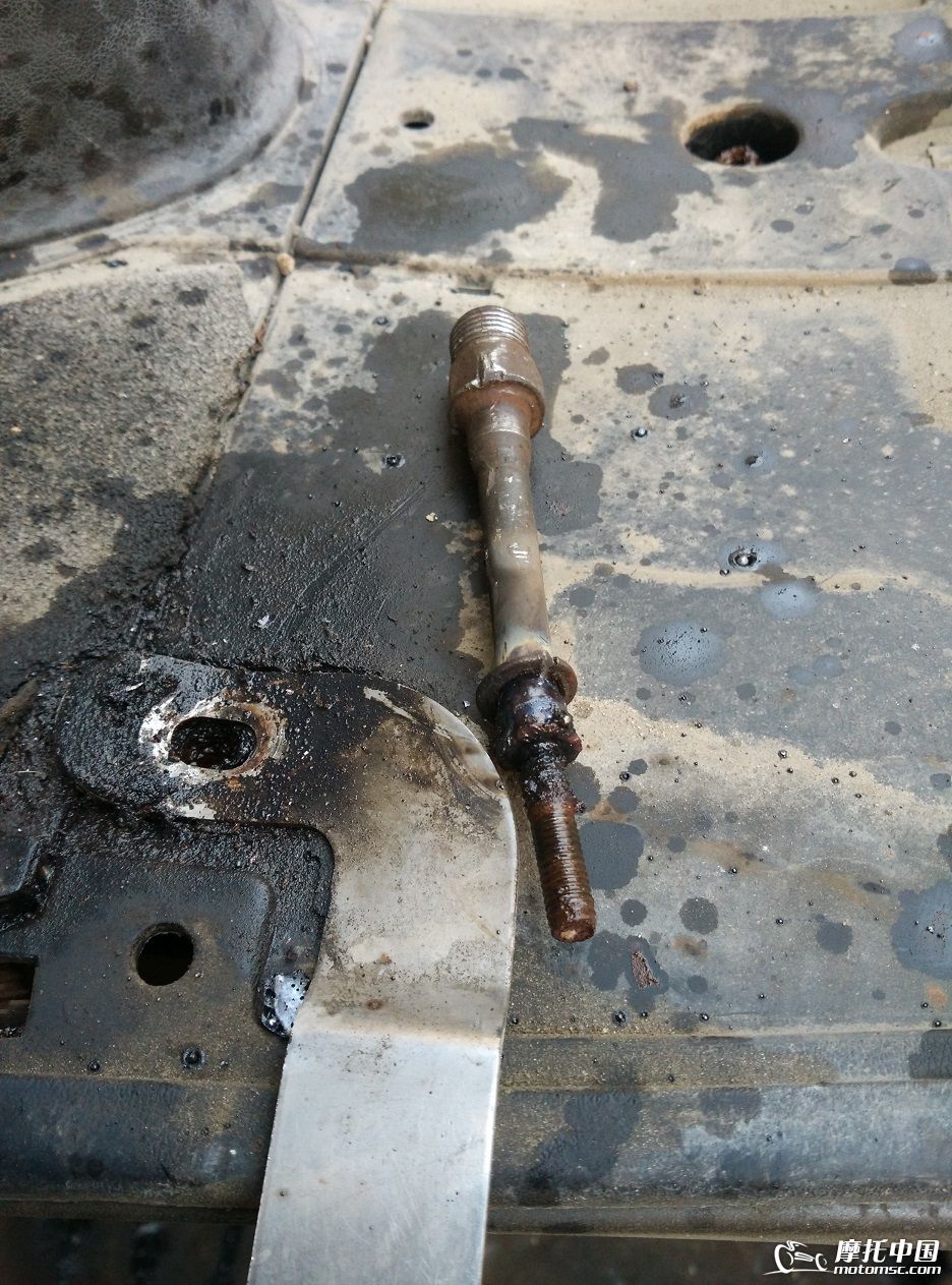

    这样就能轻松卸下来螺丝。
    换套缸也不用抬发动机。
