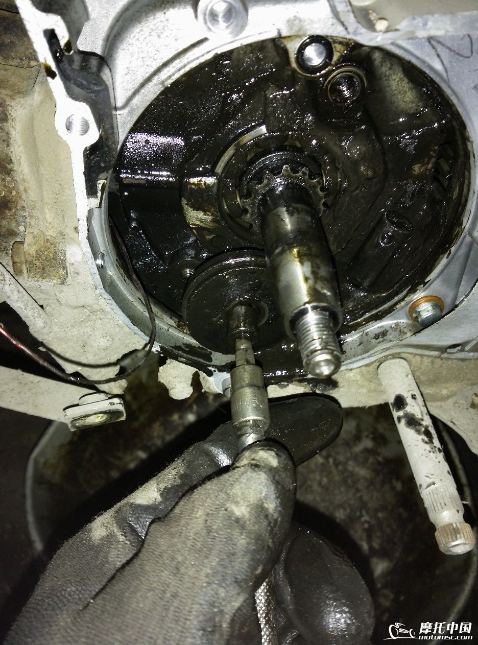

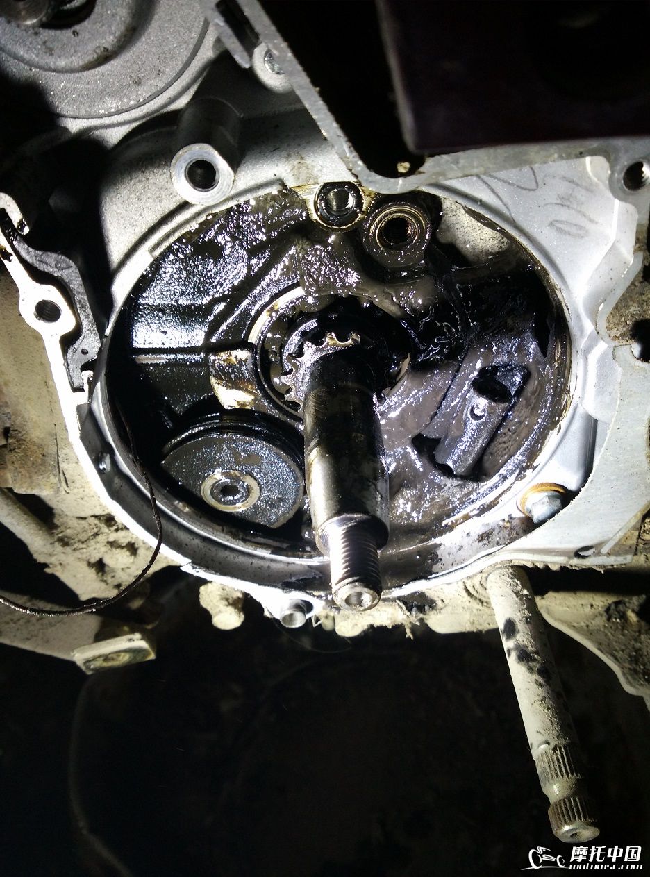

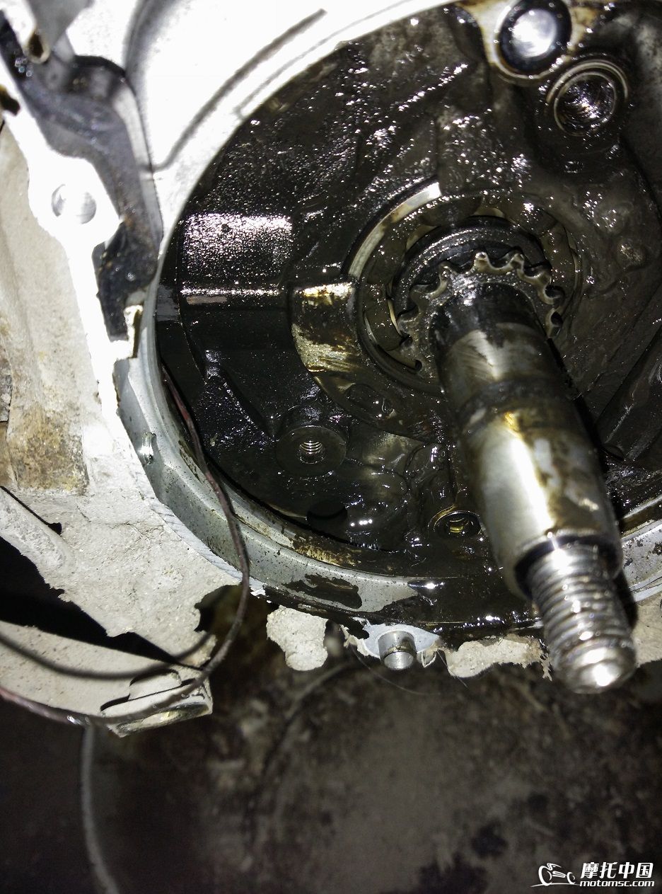

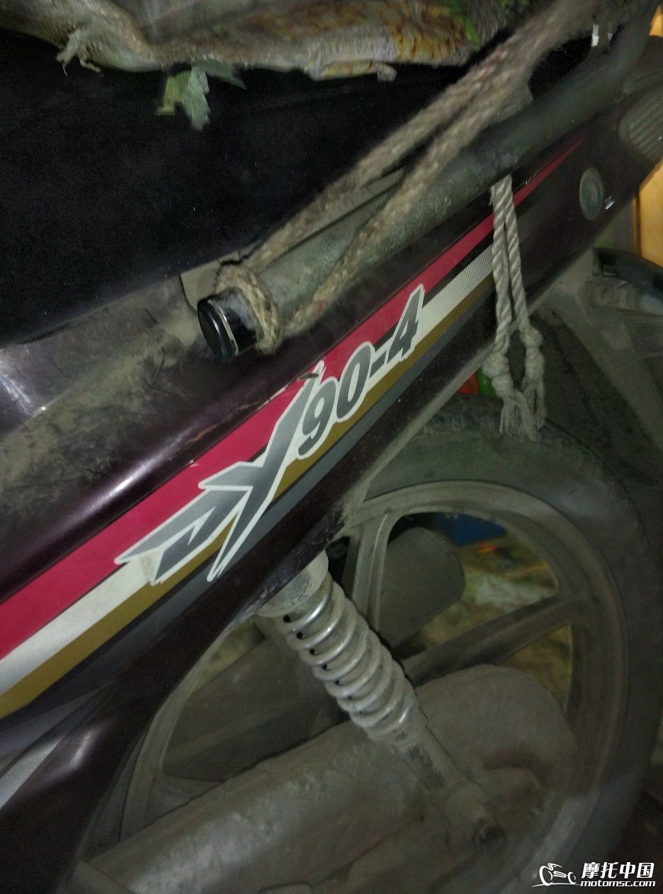

一辆新款DY90-4弯梁车,在骑行中突然熄火会无法启动,启动杆无法踹动,经过检查是由于正时链条过长滑落而卡住。常规维修,更换正时链条,三项轮,涨紧机构等部件。

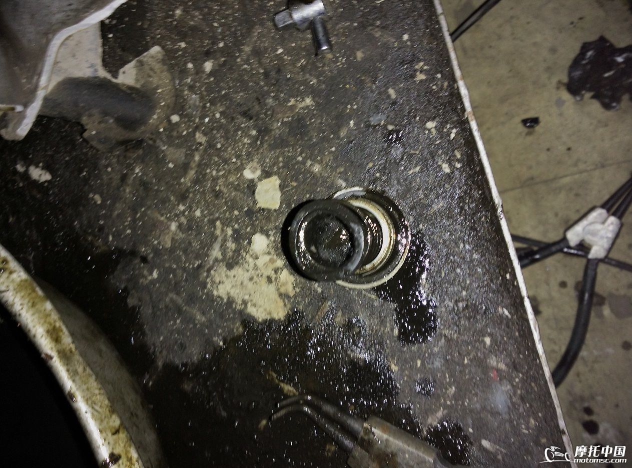

注意机油泵轮,与我们通常的不一样,是螺丝上的类似于导向轮的原理。
可拆卸。
这中设计大大减轻了维修工时和维修费用,再也不用因为更换机油泵轮而大费周折。
外置式机油滤网更加方便维修。
