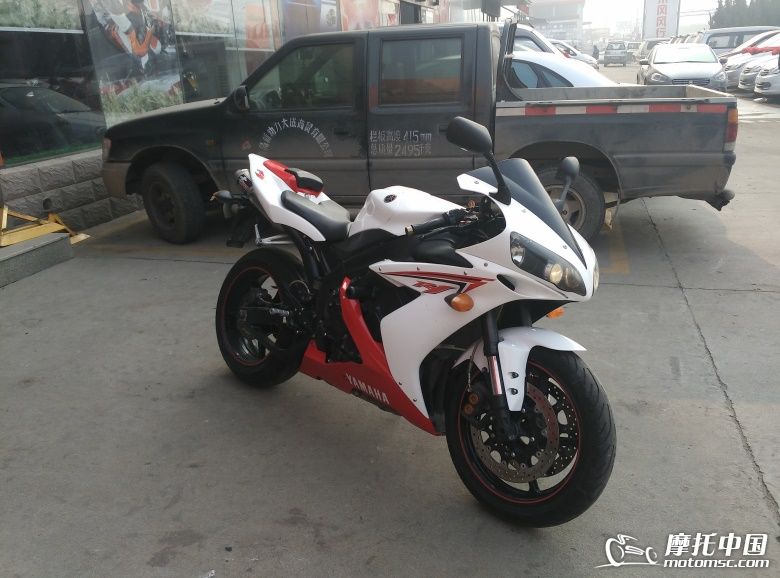

    今天不忙拍了先照片大家分享一下。废话不多少直接上主角06款雅马哈R1
    数据啥的不多啰嗦直接上图

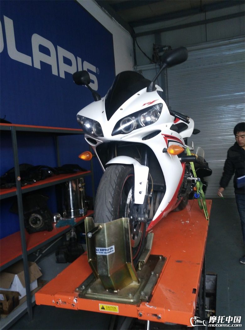

    五花大绑上刑架

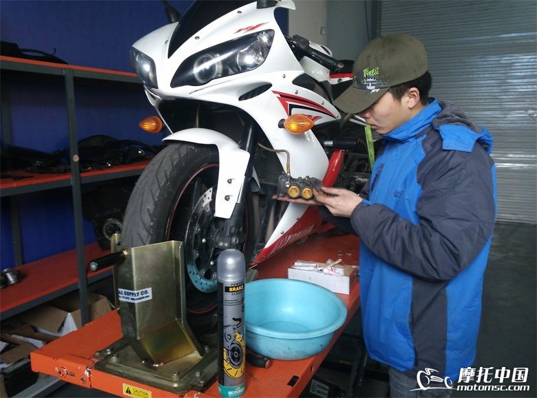

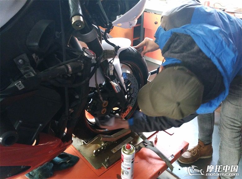

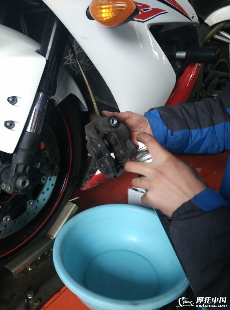

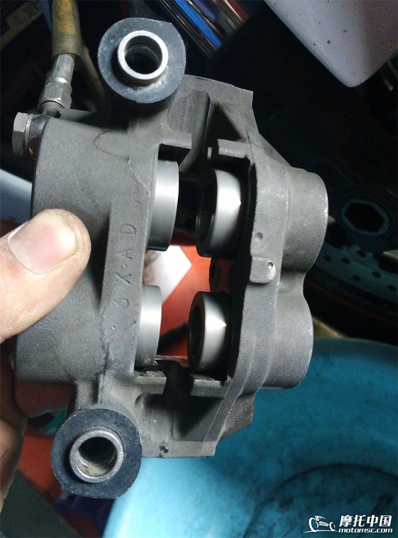

    先从卡钳开始
    清洗卡钳
    洗白白

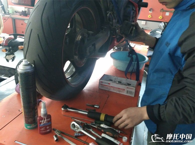

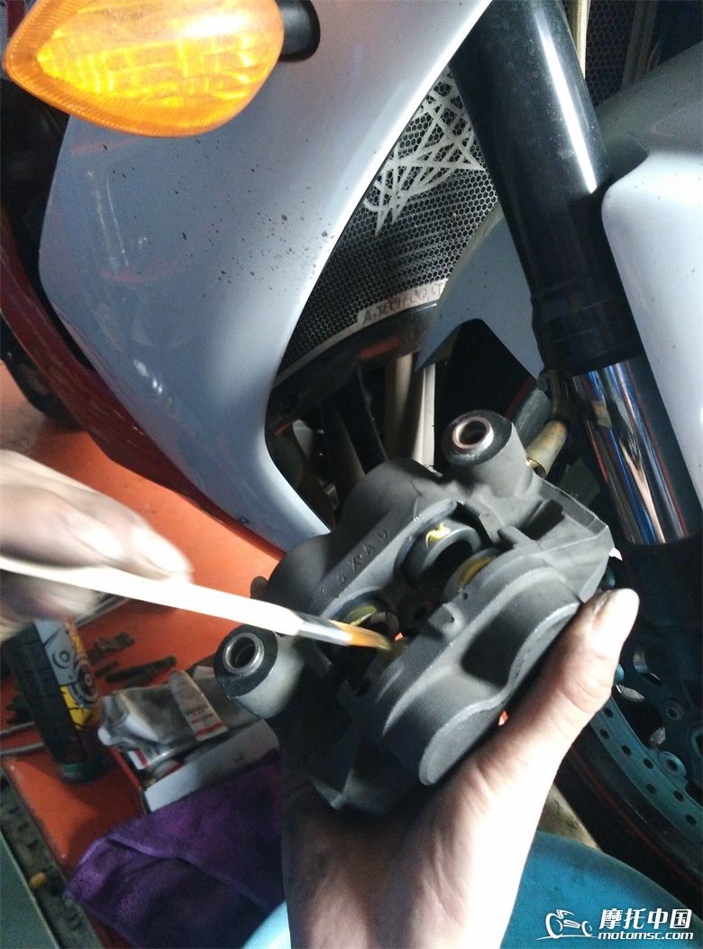

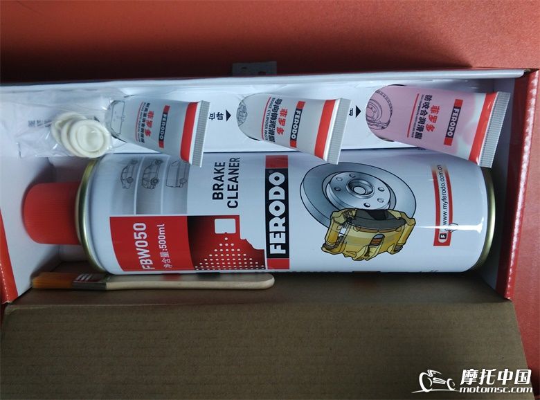

    卡钳保养套装上场

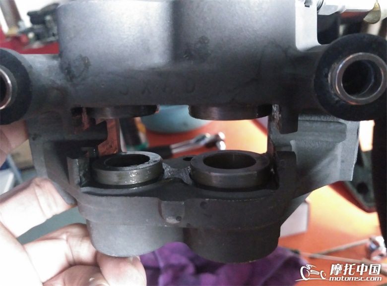

    涂抹导向销润滑脂
    涂抹要均匀不要太多

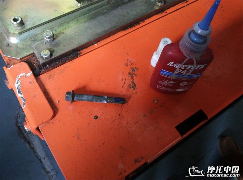

    螺丝涂中强度螺丝胶

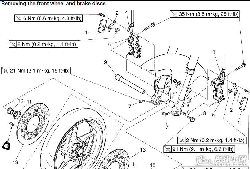

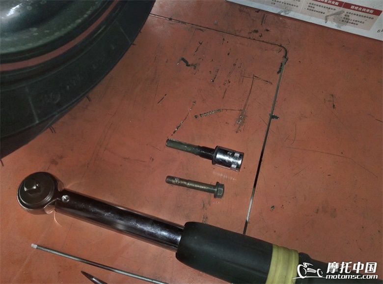

    查一下螺丝扭矩
    螺丝打好扭矩

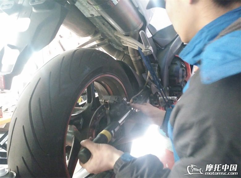

    后面的卡钳相同方法伺候

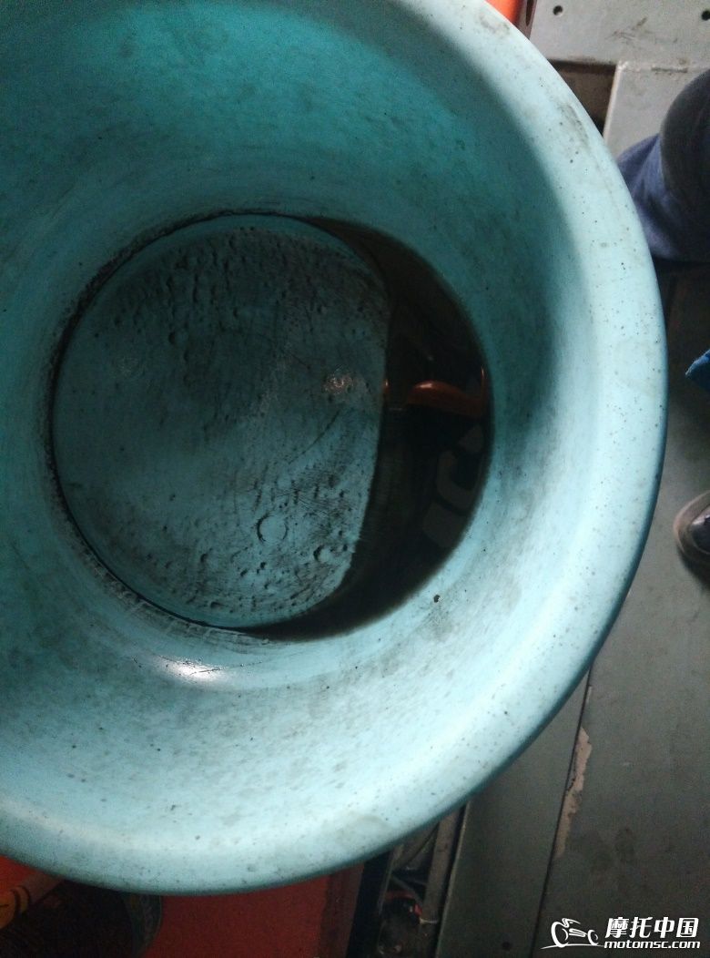

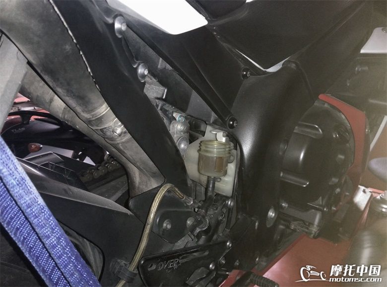

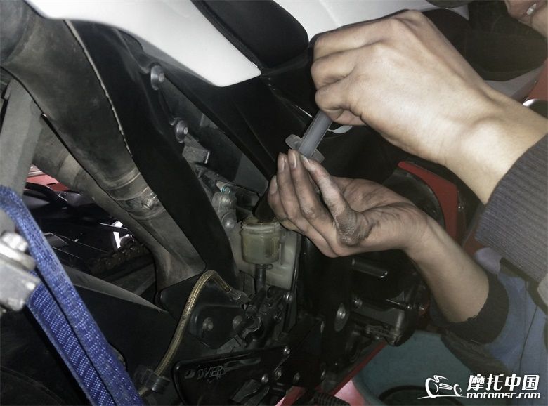

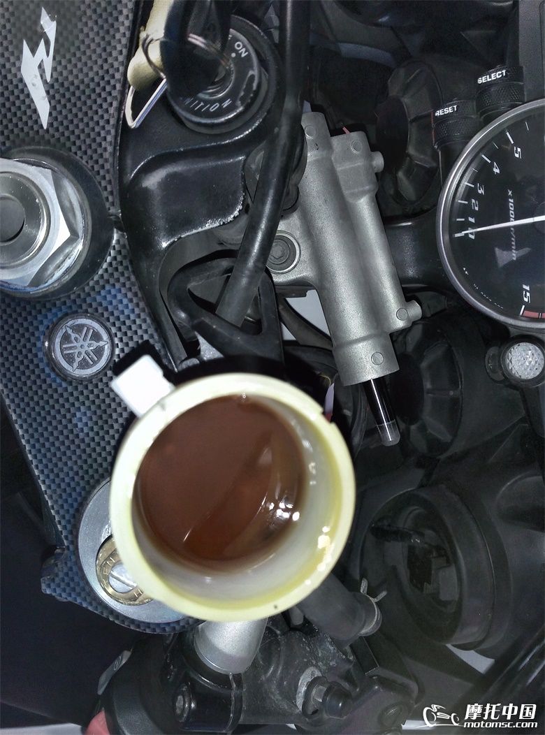

    然后是后刹车油 都快成墨汁了

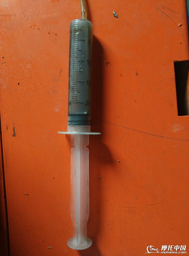

    抽出来残油
    确实挺黑

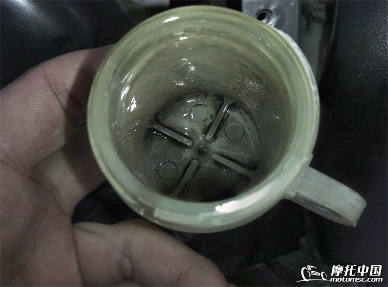

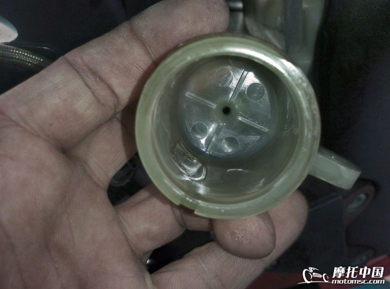

    油壶里边残留了不少 清洗干净
    对比一下
    加油  排气 一气完成

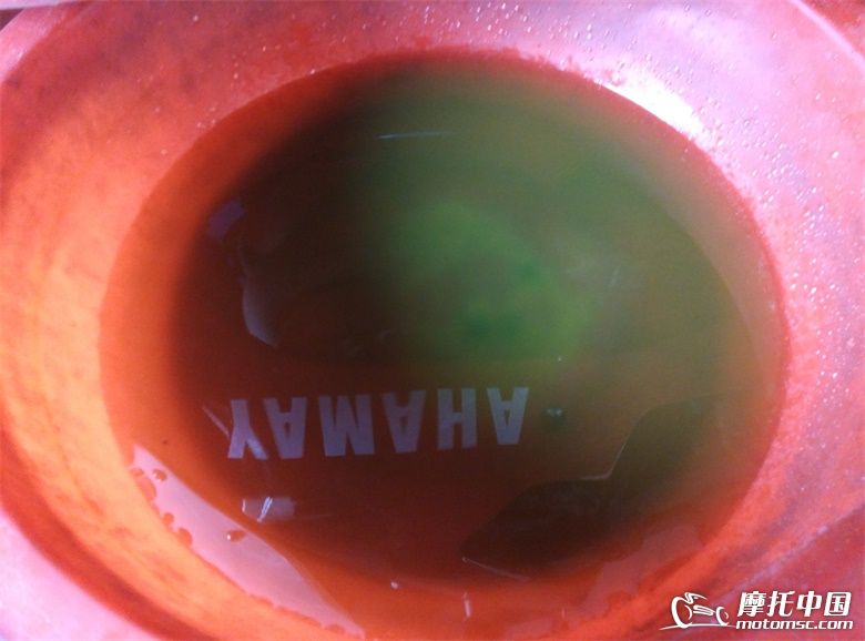

    看看卡钳清洗下来的液体够脏的了

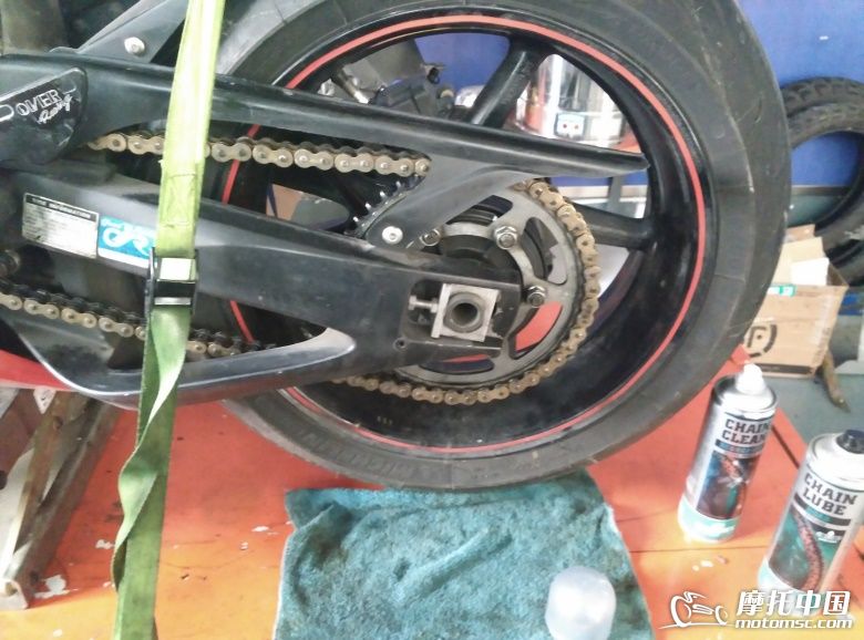

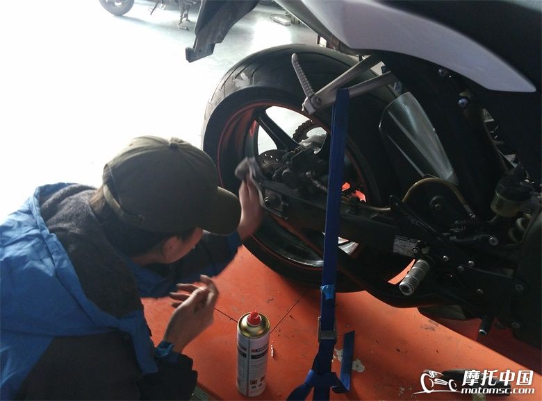

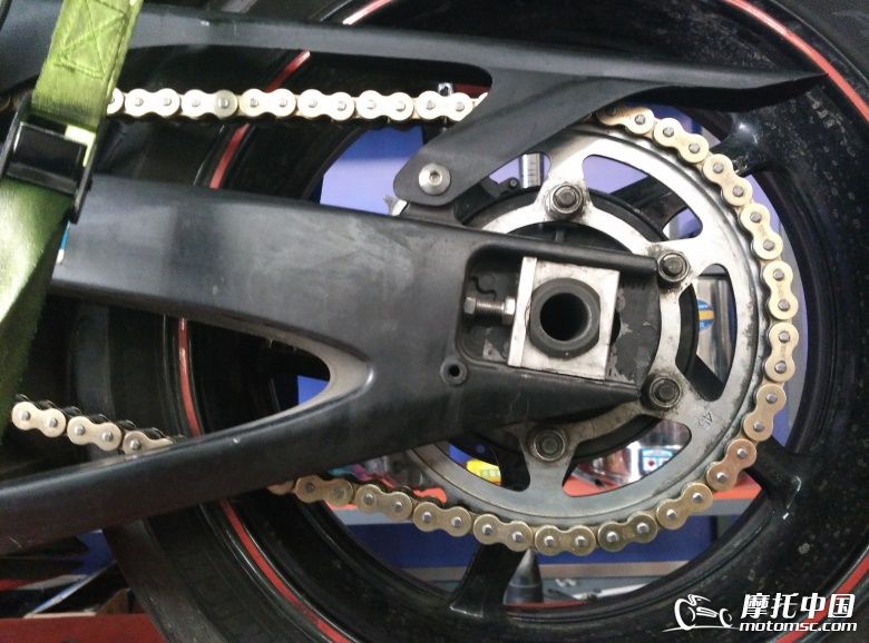

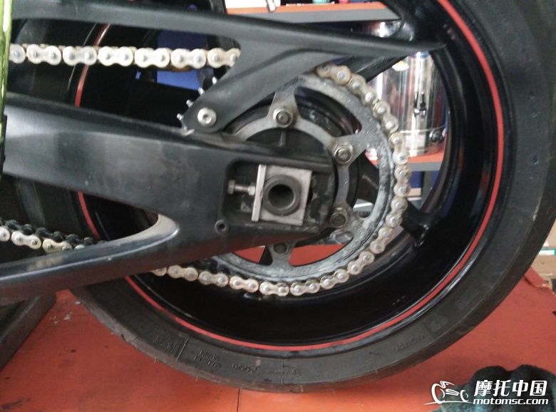

    下面是链条
    洗一下  擦干净  闪闪发光
    调整后 喷链条油

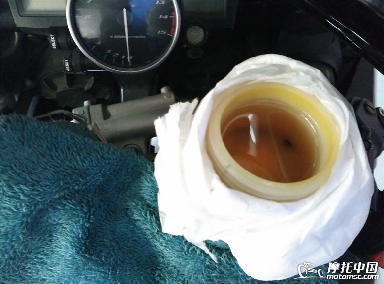

    该前面的刹车油了  也是惨不忍睹啊
    抽出残油 清洗油杯 加油

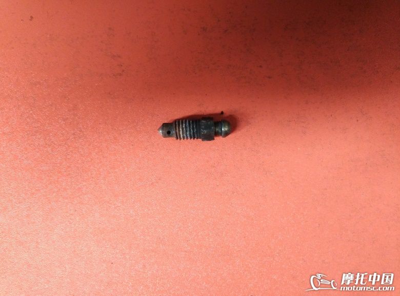

    从下卡钳放不出油来?原来是它堵了可见多久没保养过了
    清洗一下搞通油道
    看看放出的油都成什么样了

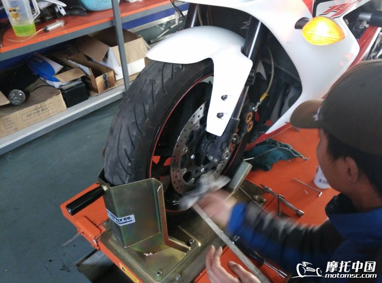

    清洗刹车盘 小伙子手法很快嘛
    先从卡钳开始
    先从卡钳开始

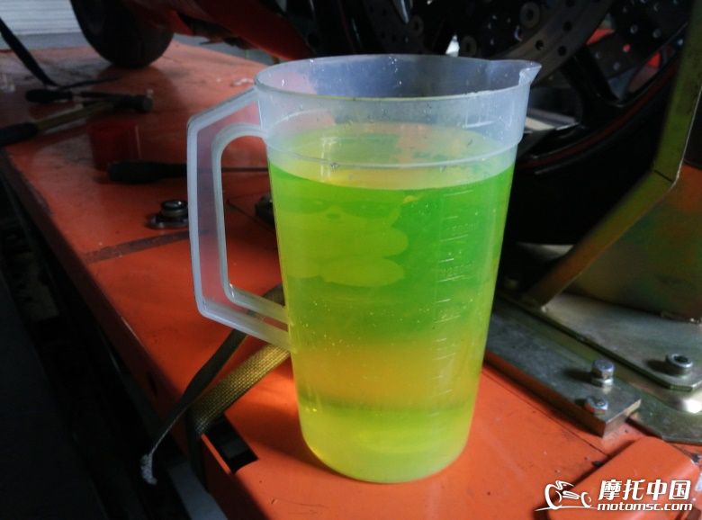

    下一个该换防冻液了  这颜色也没啥说的了
    扎啤杯  哈哈
    忘了加注量了 查一下 不然加少了可不是开玩笑

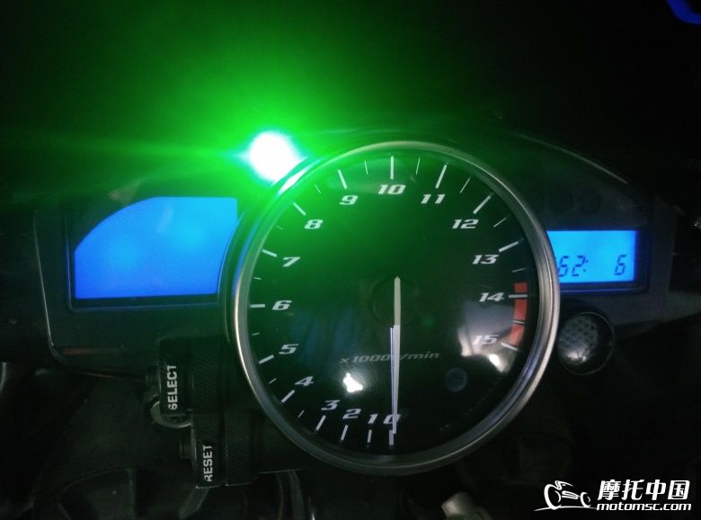

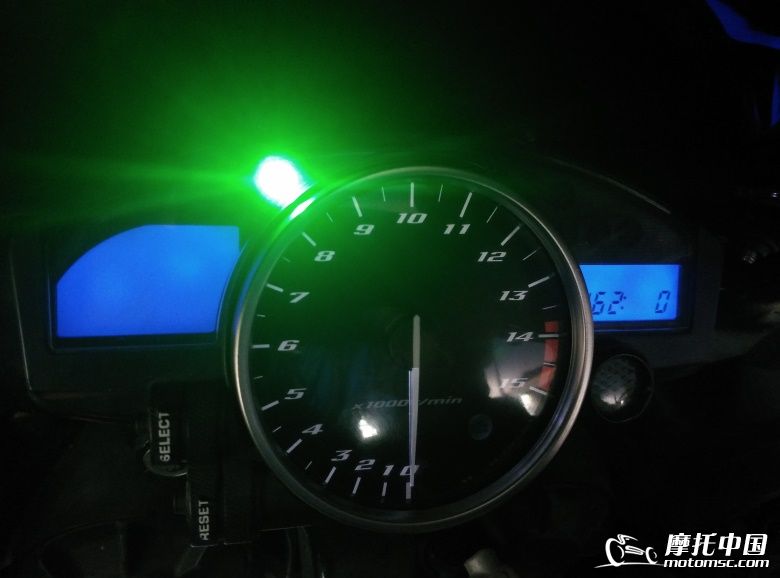

    下一步 读取故障码
    显示有6个历史故障清除它
