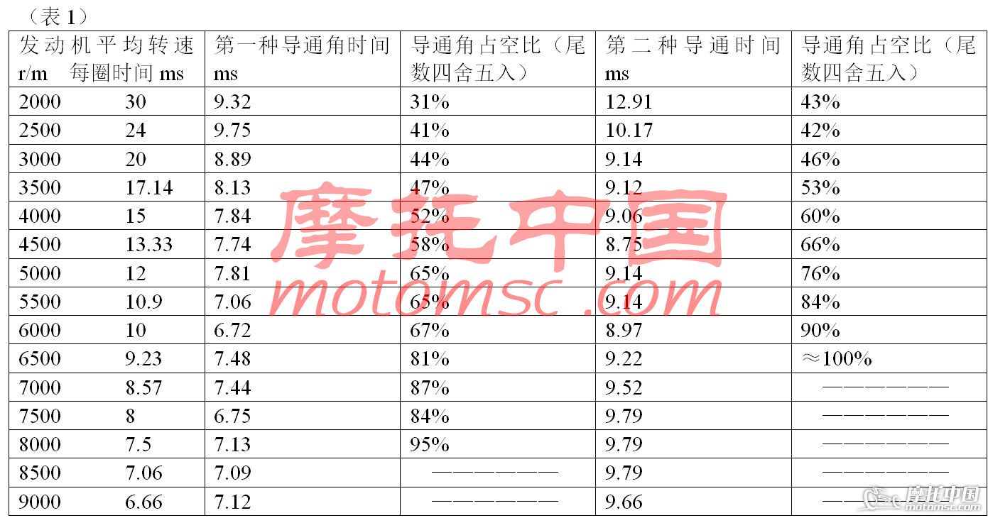

前期发表在摩托中国的文章,感谢大家的支持,也有很多朋友与我探讨表示支持,现在发表第二篇请鉴赏。 本系统的点火:本田的测试车辆的ECM编码号:28S—02—A02001A—0320。测试中发现的问题如下: ①:点火控制部分中的初级导通角(闭合角)时间设置不恰当。对于电感点火的点火线圈而言,其初级线圈的电流最大值与初级电路接通的时间长短有关,而次级电压最大值是与初级断开电流成正比的。初级线圈通电导通时间过短容易造成初级的断开电流过低,但是通电时间过长点火线圈又会发热并使电能消耗,对混合气的燃烧并无好处。综合而言,要控制一个最佳导通时间,兼顾上述两方面的需求。 在进行初级导通角测试时,发现了两种导通角控制,具体数据如表1所示。由于是手动测量的导通角时间,所以数据上可能存在5%以内的数值偏差。转速计算以测量排气段的一圈时间为计算基准。
(表1)

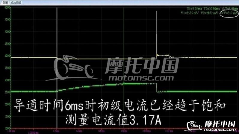

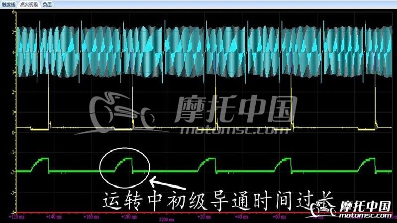

图 1 对于导通角时间基本有两种控制方式:固定导通角时间;或者是随着转速增加同步的增加导通角的占空比值来逐步增加导通时间。无论选择何种控制方式,都必须要将导通角控制在初级线圈的饱和导通时间内,即避免过长的导通时间引起发热和损耗电能。通过对车辆点火线圈的电流波形测试,发现该线圈在导通6ms时间左右时已经趋于饱和导通,电流上升到最大,如图1所示。 导通角时间与电瓶电压有直接关系,当电瓶电压下降时,必须要适当的延长导通角时间来满足初级电流的需要。考虑到这个因素,所以对电流测试进行的是运转状态下的直接测试,从图2的连续波形中可以看到初级导通电流总是处于超过饱和导通的时间,说明导通角设置过长。通俗点说就是高压包耗电多,发热大,使用寿命相对下降,这点在本田车上出现,实属不应该啊。

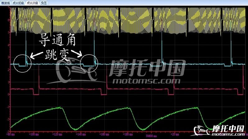

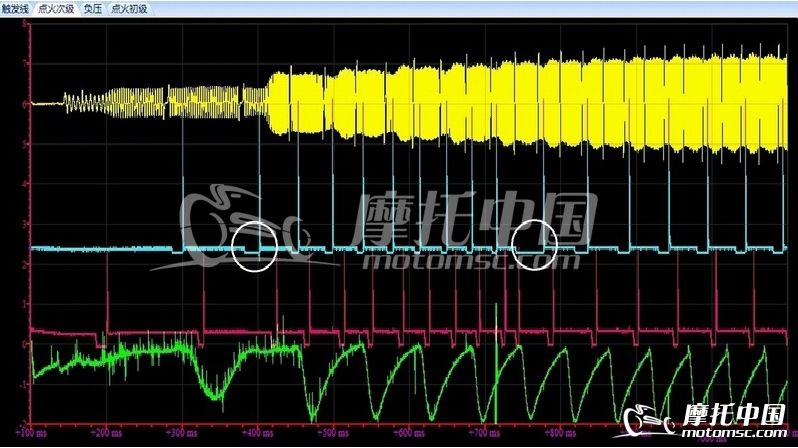

图 2 在测试中还发现了导通角时间跳变的现象,如图3,4所示。该系统在起动成功后第11次点火完成后,在第12次点火时切换成隔圈点火。图3中第11次点火只有导通而没有切断,延续到隔圈点火时才切断初级电流。在图4中前后两圈点火的导通角时间出现了明显的跳变,对该车进行了四十余次动态工况波形采集,出现此类现象的次数达十次。这只能说是电喷系统的软件还不够完善,属于瘸子运行,不是不能动,只是不太好。当然99%以上的消费者是没有这种能力去检查摩托车系统的,所以本田随便搞搞,对付了你,拿到银子就好。
图 3

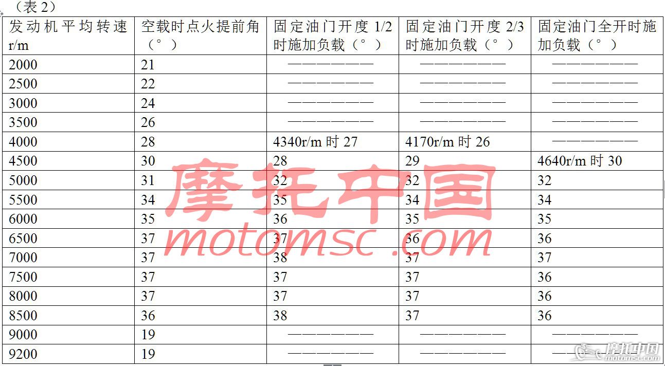

图 4 ②:点火提前角设置沿用的是二维曲线进角,只针对转速来设定提前角,并未使用三维点火曲线方式来控制负载状态下的点火角度。各负载情况下的点火提前角度如表2所示。使用手动测量方式进行的角度计算,所以计算值与实际值可能存在±2°内的偏差。 数据采集时已经对发动机进行充分热机,环境温度也无变化,所以可以排除温度原因对点火时间的影响。
(表 2) 表2中的数据值各转速段的误差皆在±2°以内,考虑到测量误差的情况下,可以认为点火提前角仅仅是跟随转速在变化。设置三维点火曲线的目的是保证发动机在各个油门开度段不同负载情况下,点火提前角皆能使气缸内的燃烧最高压力点出现在上止点后的某个角度,首先满足排放的需要,然后再满足动力性能的需要。当发动机转速固定时,气缸内的燃烧速度并非是固定的,影响混合气燃烧速度的基本方面有压缩压力,混合气浓度,燃烧室温度。转速固定而负载变化时,燃烧速度也在变化,要在满足排放的前提下发挥动力,必须要设置三维点火曲线,提前角的变化除了考虑转速之外,还有进气道压力与节气门开度。不同节气门开度下,转速一定时其进气道内的压力也不相同。当然点火提前角必须要与配套的发动机进行台架试验来匹配,这需要整车制造商与电喷系统制造商共同来完成最后的数据标定。 一个好的点火三维曲线,可以提升发动机的动力,降低油耗,当然是在满足排放的要求之下。我认为厂家的态度是:反正是普通车,就搞个普通二维曲线随便应付我们消费者,厂家能省一大笔标定点火角度的开支费用与时间,让我们这些普通消费者来埋单。
