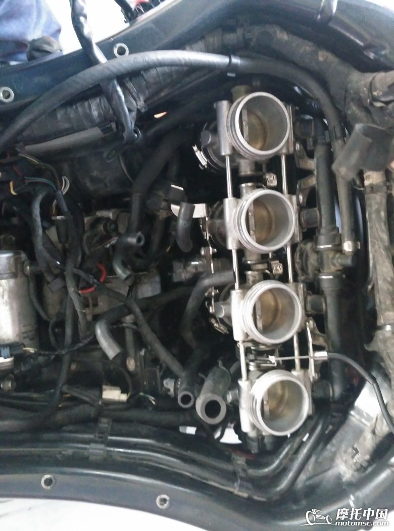

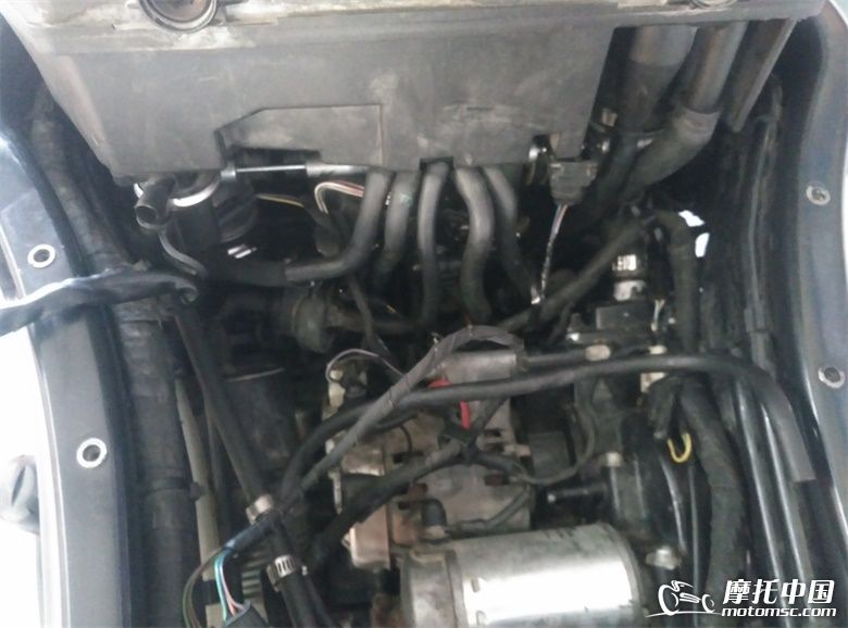

    日耳曼小怪兽生病了  和我一样早上起床困难症起来后抖动厉害

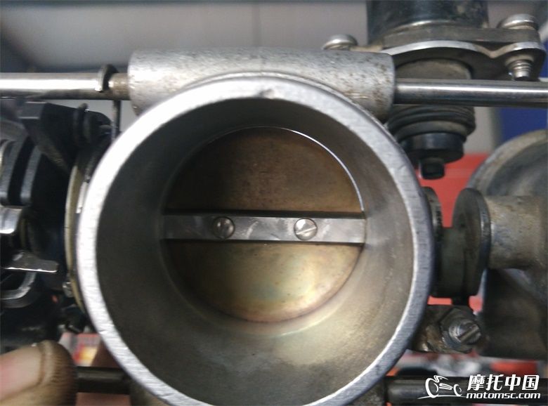

    凌乱的线路和管路

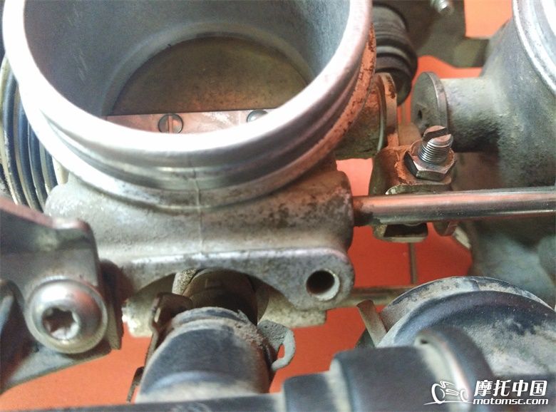

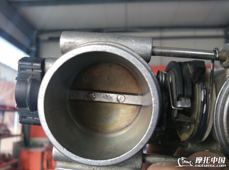

    节气门磨损严重了
    这东西严禁调整但又被动过了不知哪家大师教的

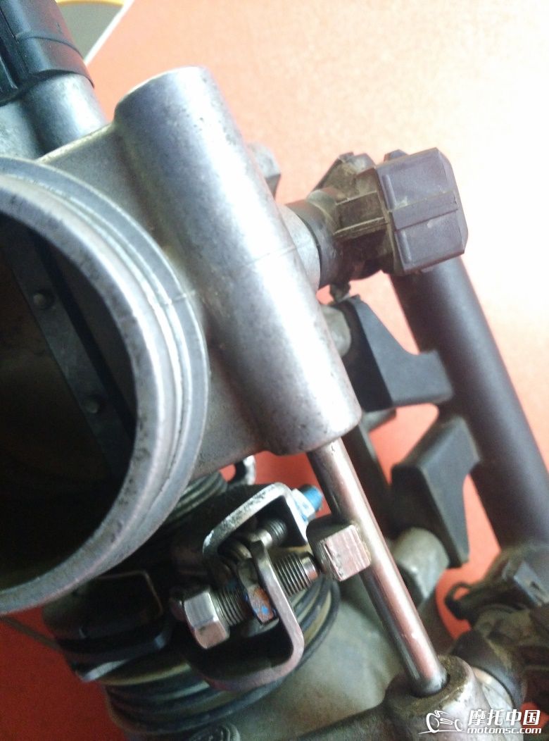

    都被调过了  无语了

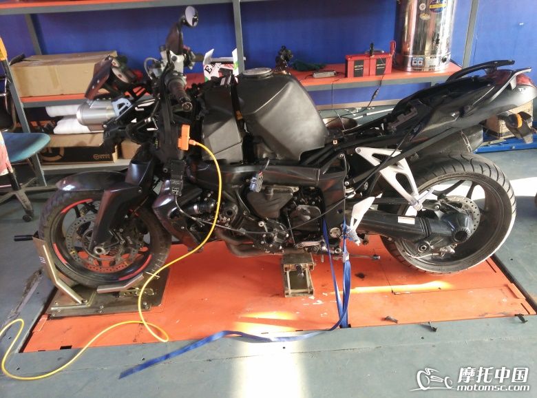

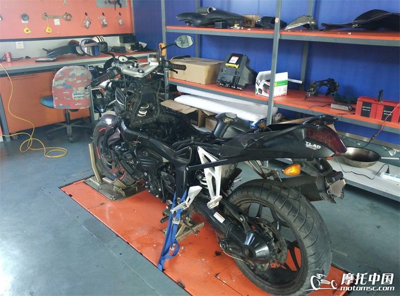

    漫长的调整过程略过  调好上车

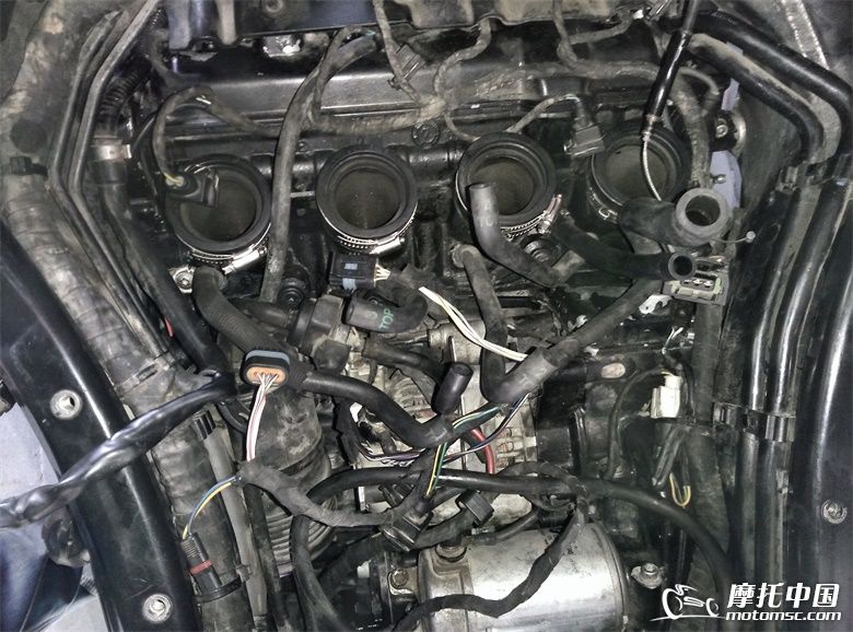

    整理线路管路 连接妥当

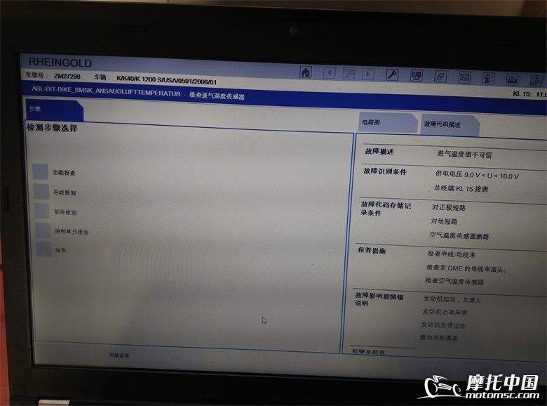

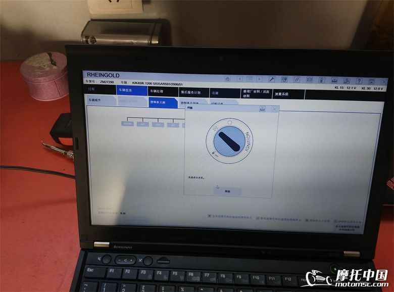

    连诊接ISTA读取数据

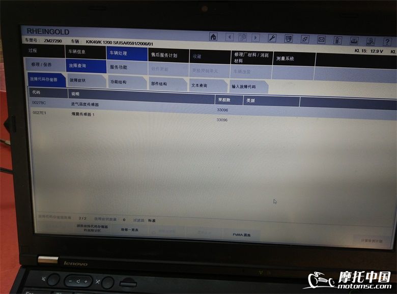

    故障代码

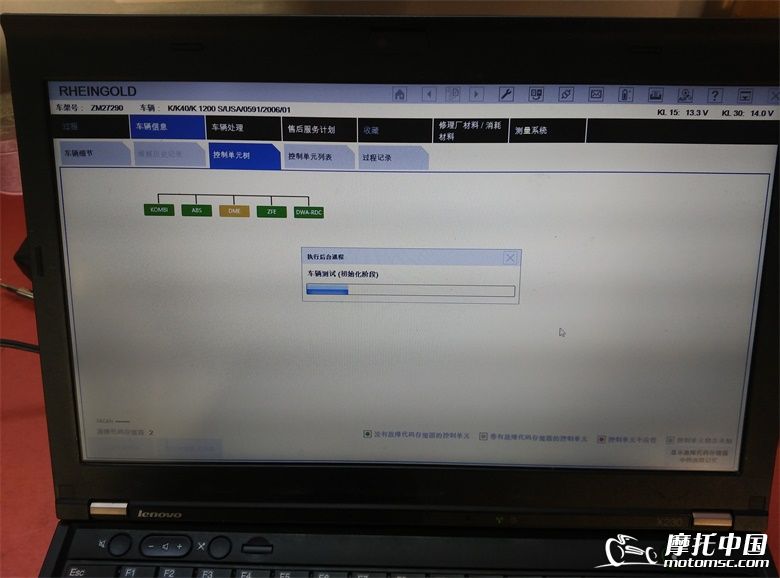

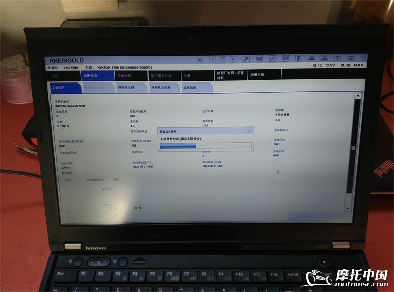

    删除历史故障
    还有一个代码  进入引导模式

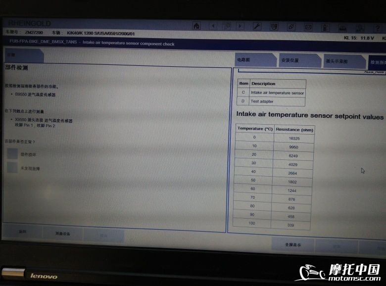

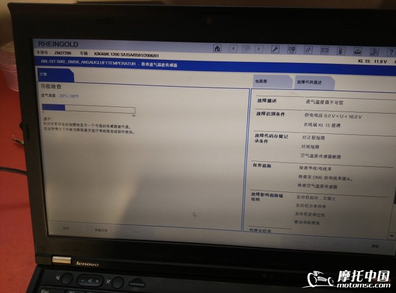

    查找问题

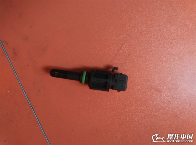

    原来是它坏了
    究其愿意是进气温度传感器和油箱碳罐电磁阀的插头接反了
    这两个插头一模一样长短都一样在拆装的时候要做好标记
    要不然出现这样的问题实属不该
