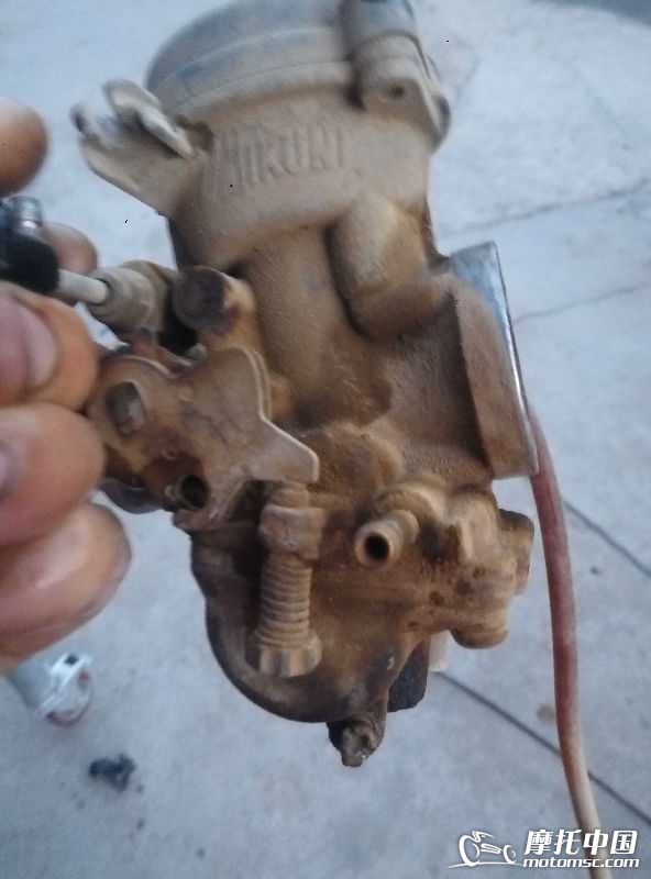

铃木太子在路上跑的时候化油器老是提不起油门,感觉要熄火,开风门才可已。拆开化油器里面很干净,发现化油器加大油门鼓桶升不起来。请问大神们!这是什么问题造成的?

15183887684  支援平台VIP  发表于 2018-9-7 22:47:20  摩托中国手机  | 显示全部楼层
真空薄膜破裂或磨损。
木石雅玩  版主  发表于 2018-9-8 08:44:20  | 显示全部楼层
真空膜破损或者柱塞磨损卡住
 楼主| wx_PMA5VnKU  初级会员  发表于 2018-9-8 15:26:47  摩托中国手机  | 显示全部楼层
wx_PMA5VnKU 发表于 2018-9-7 22:18
铃木太子在路上跑的时候化油器老是提不起油门,感觉要熄火,开风门才可已。拆开化油器里面很干净,发现化油 ...
真空膜无破损,塞柱无磨损,就是有时候加油门它升不上去。
付亮  版主  发表于 2018-9-9 09:22:28  | 显示全部楼层
仔细检查看哪里有无漏气
旭日东升  中级会员  发表于 2018-9-18 19:52:18  摩托中国手机  | 显示全部楼层
四冲精神  中级会员  发表于 2018-9-26 21:57:57  | 显示全部楼层
改个柱塞的上去
wx_ugxQRrDH  初级会员  发表于 2018-9-26 22:06:23  摩托中国手机  | 显示全部楼层
试过很多了,没漏气的话是化油器故障
雷子  版主  发表于 2018-9-27 09:45:46  | 显示全部楼层
柱塞发卡了
付亮  版主  发表于 2018-10-23 14:11:11  | 显示全部楼层
柱塞有无磨损
