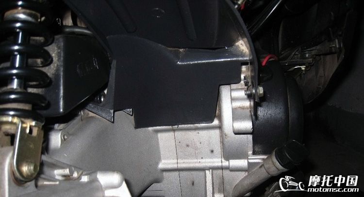

为核实车主描述的情况,我支起该车大架,启动发动机慢慢加速,果然发现不管低、中、高速,异响全程存在,总是发出“沙沙、哐啷”的声音。根据我的经验判断,这是曲轴部件产生的异响!但根据车主描述,他曲轴和套缸刚换了才三个多月,这么短的时间如果真出现这么严重的问题,这得是啥质量啊!
这种异响外观是无法检查的,只有逐一拆卸发动机的相关部件查找。先拆开左边的皮带主动盘,检查发现没有磨损,普利珠也很好。拆开缸头、缸体,发现润滑良好,没有见到有润滑不良的痕迹。

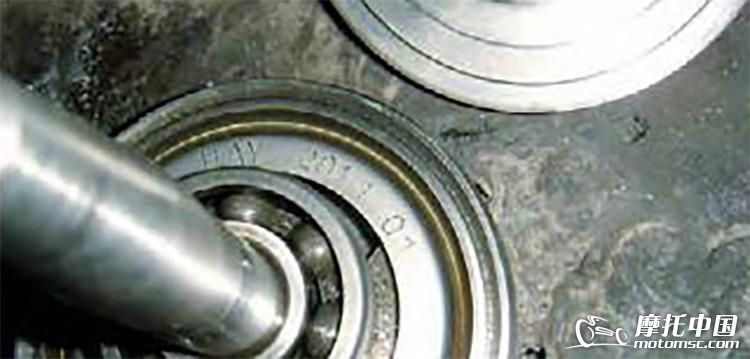

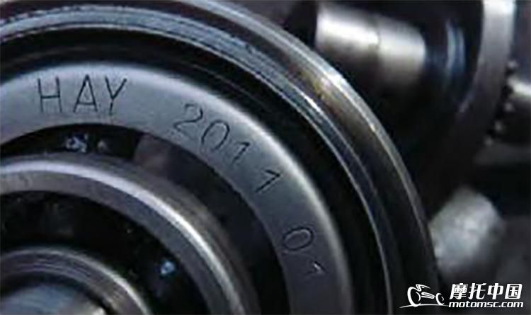

继续拆开磁电机,也没发现哪里有松旷的迹象。再继续打开大箱,检查曲轴的曲柄销处的间隙,也没有发现异常,曲轴两边的轴承也很好,曲轴上的生产日期是那么的清晰,故障点竟然没有查到!

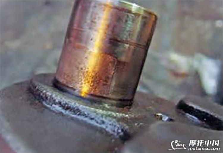

根据以往这类异响的特征,将故障点锁定在了曲轴上,从直观和手感都没有发现异常。无奈,只好将曲轴分解,然后就发现了曲柄销磨损的半圆,原来故障点就是这里!
至于曲柄销怎么会在短短的三个多月就磨损了,原因还是曲轴的质量问题。重新更换一只质量过硬的品牌曲轴,清洗发动机各部件,精心复装调整,加机油启动试车,发动机声音恢复正常。
