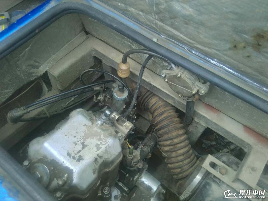

这是一辆四轮代步车,配置的是LF200水冷发动机。
车主近来反映,车放几个小时就很难启动。车主动手能力比较强,几次下来,发现只要从油管向化油器内注入汽油,车就非常好启动。
就现象来分析,确实有些奇怪!注入汽油才能启动,说明化油器内油少或无燃油,那熄火后化油器内的燃油去哪里了呢?如果油泵有问题,但车却能正常骑行,让人费解!
启动发动机,检查油泵的供油,怠速状态下却没有油出,太奇怪了,车主刚刚开了二十公里到我这里,都是正常的,怎么回事呢?
随着转速的增加,油泵开始出油正常了,问题也逐渐浮出水面!

负压管的问题吗?
雷子  中级会员  发表于 2018-9-25 11:23:16  | 显示全部楼层
哈哈看来我还真是猜准了
雷子  中级会员  发表于 2018-9-25 11:30:01  | 显示全部楼层
我碰到过三轮车空滤管破了车主用透明胶带给缠上怠速很正常一加速就出问题
