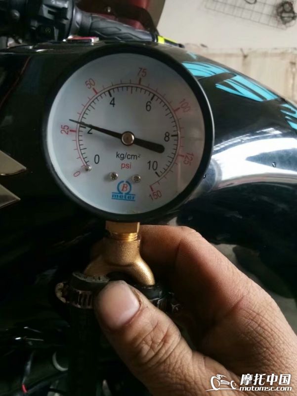

前几天一位摩友过来说最近几天车子开起来油门不是很稳定尤其是冷车起步的几百米,车子也没有什么劲,接车后骑行确实没有别的丽驰开起来那么顺畅,车主平常对车子保养很细心得,机械方面的可能性不大,按照化油器的车型来判断应该供油方面的可能性大一些,拆下油箱做个油压测试,只有2公斤的压力

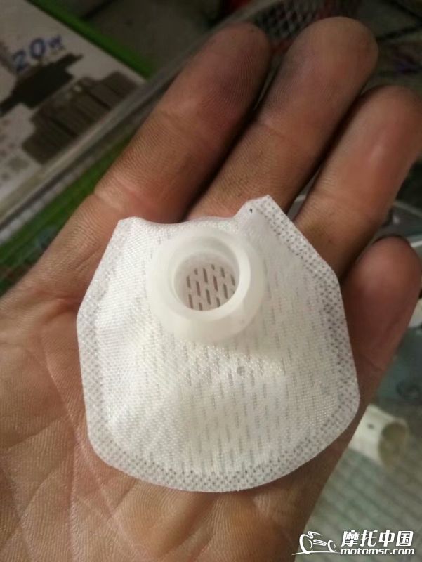

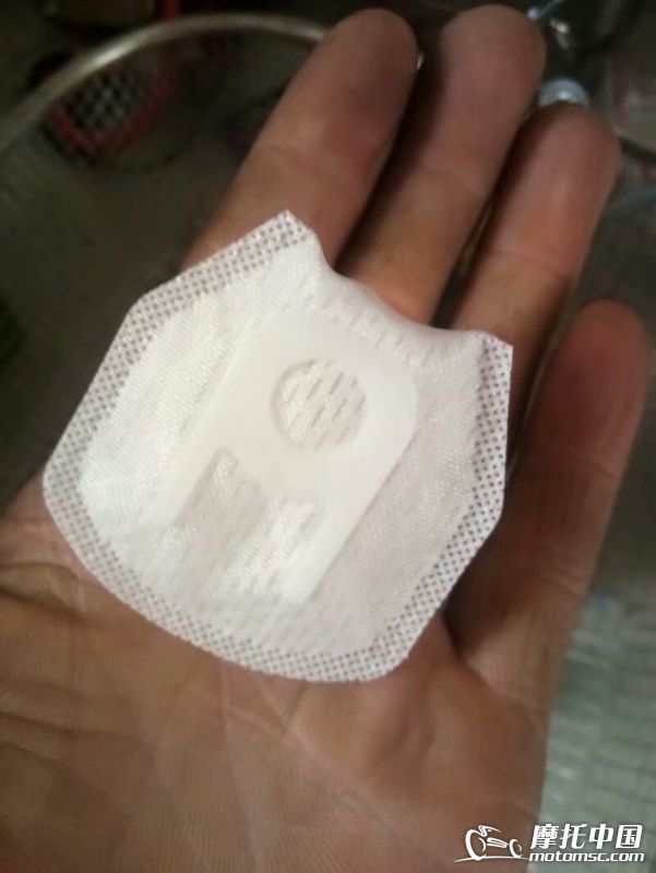

,明显低于正常压力很多,不放心害怕测试有误,反复多测试几次,最终确定是油泵压力过低导致车子无动力,从工厂发油泵芯和滤网,过了几天油泵到货后装上在测压力3公斤忘了拍油泵芯的照片了

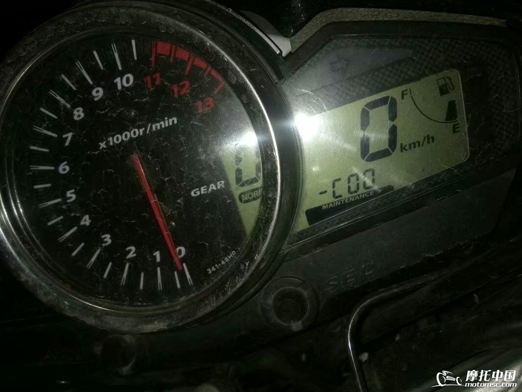

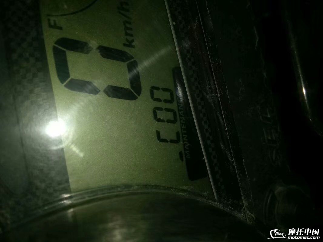

,很标准,启动车子一下就着车,可是发现怠速有些忽高忽低的,不是很稳定,找到诊断接口用短接方式想调出故障码,发现TPS漂移了
,调整TPS到标准位置,试车一切正常。
