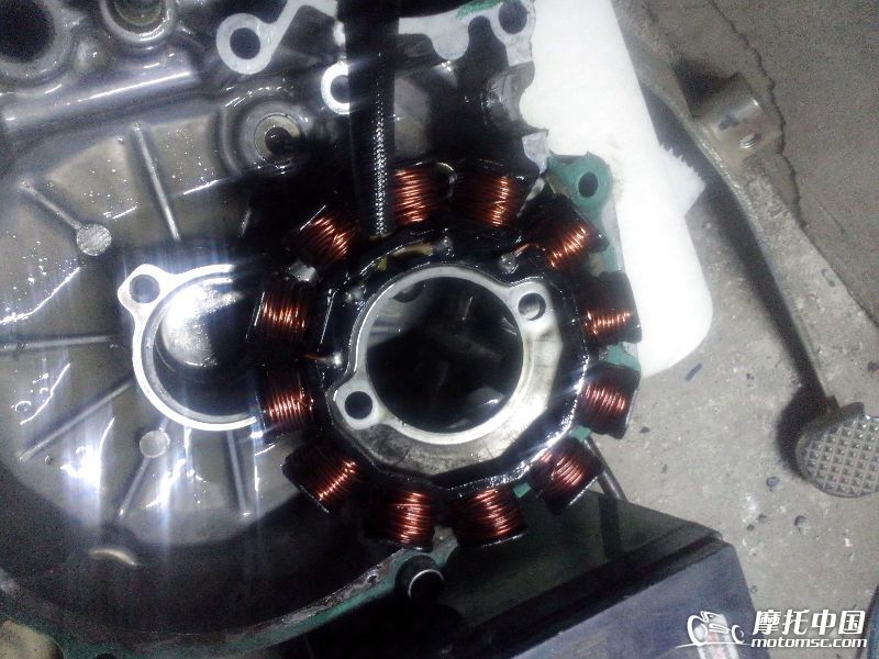

    发电机拆开了。各位师傅来看看
    发表于 2016-1-25 20:25:46 指尖摩托手机 | 显示全部楼层 |阅读模式

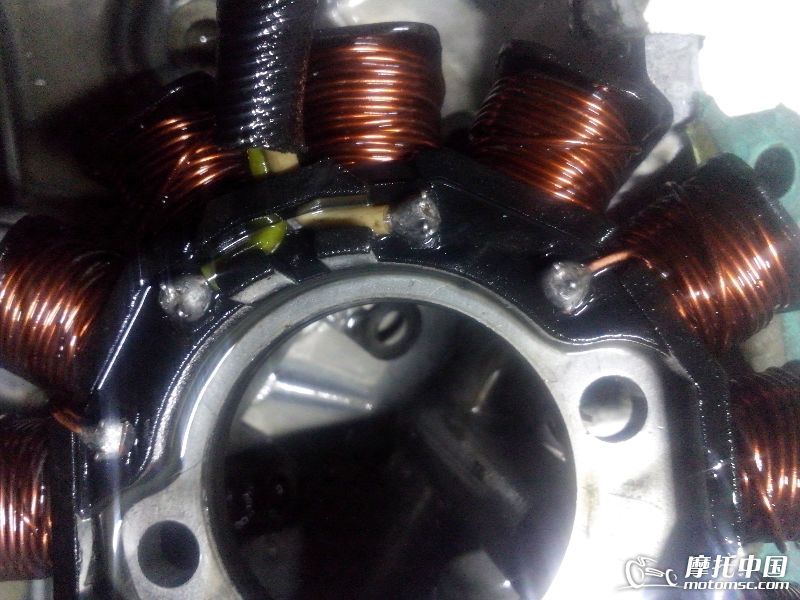

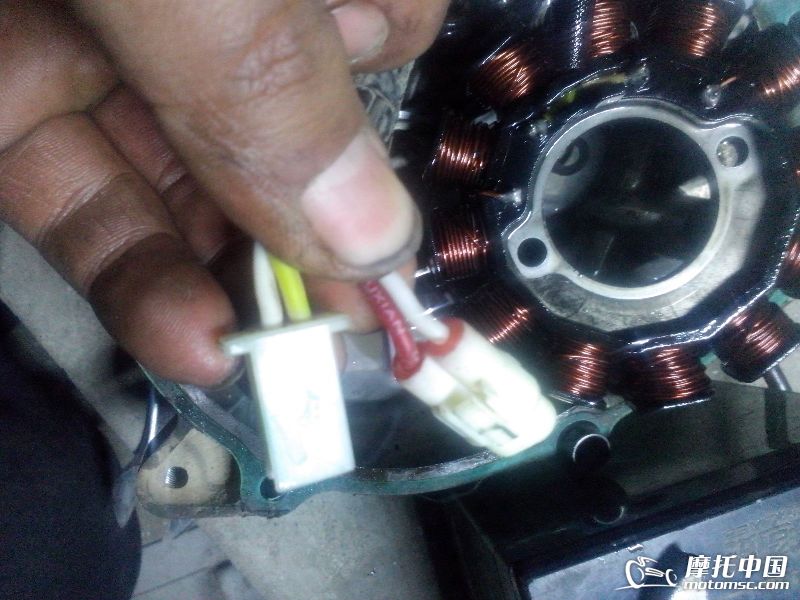

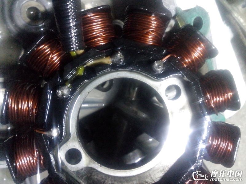

    拆开了。有5个锡焊点。这5个都跟底线想通。这是怎么回事?电机输出线就,黄,白

    想改全波的!师傅说吧黄线断开。底线断开一起。可是这几个焊点我都用万能表量了,都是和打铁相同啊。怎么办
    发表于 2016-1-25 20:53:02 | 显示全部楼层
    这个就是传说中的底线    去掉接黄线
     楼主| 发表于 2016-1-25 20:56:28 指尖摩托手机 | 显示全部楼层
    去掉任何一根吗?
     楼主| 发表于 2016-1-25 20:56:52 指尖摩托手机 | 显示全部楼层
    这样的焊点有好几个呀
    发表于 2016-1-25 21:01:47 指尖摩托手机 | 显示全部楼层
    先找头.再找尾.
    发表于 2016-1-25 21:04:33 指尖摩托手机 | 显示全部楼层
    先把头和尾找出来.两条线都是绕在硅钢片上的.你跟着绕的方向追看最尾那根是哪条
    发表于 2016-1-25 21:06:15 指尖摩托手机 | 显示全部楼层
    一般接地的是最尾.找出中间那个头是黄色.还是白色
     楼主| 发表于 2016-1-25 21:14:44 指尖摩托手机 | 显示全部楼层
    师傅,我找到了。最后的线头。我焊点拆了,任何触电和打铁都不通了。吧黄线也断开,然后和这个尾头接一起。对吧?
